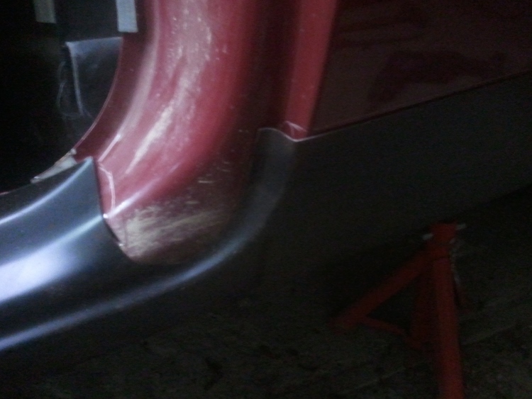

So, gestern Schweller angeheftet und heut erstmal mit dem schlimmsten angefangen, das Spaltmaß zwischen Schweller und Seitenwand anpassen. Dazu hab ich den Schweller in der Fläche entlang der umgebördelten Kante aufgeschnitten, die Bördelkante etwas eingeschlagen und dann wieder angeheftet. Danach die Spalte miteinander verschweißt und glatt geschliffen. Muss sagen, das ist mir recht gut gelungen. Brauch ich fast nicht spachteln. Nach unten wird das Spaltmaß zwar trotzdem etwas enger aber das sollte dann nicht mehr so sehr ins Gewicht fallen. Original verjüngt sich das auch nach untenhin.

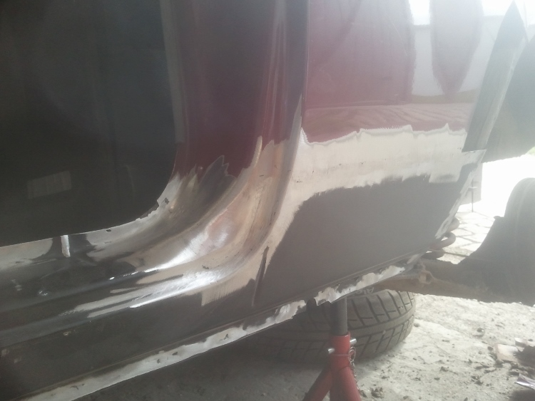

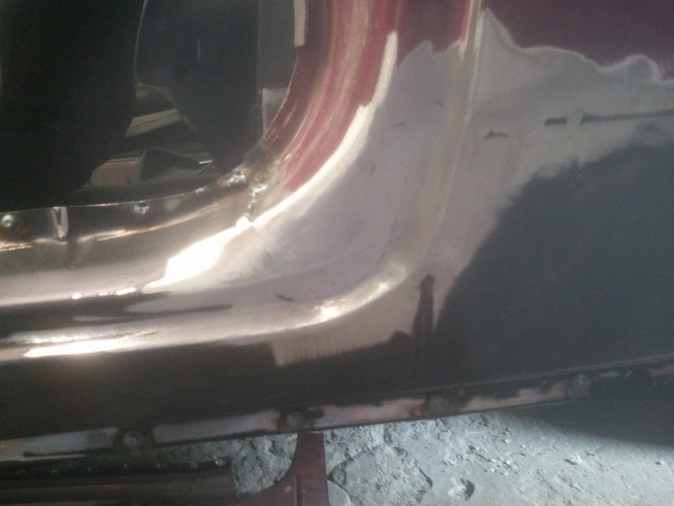

Langsam gehts weiter...
Radhausschale links fertig.
Wieder mit Karton eine Form angefertigt, das lässt sich nachher sehr gut ins Blech umsetzen.
Mal was von Oltimer-TV angewandt.
Passende Mutter in die Gripzange, so kann man diese perfekt zum umbördeln benutzen und der Abstand bleibt immer schön gleichmäßig.
Muss ich morgen nur noch einschweißen.
