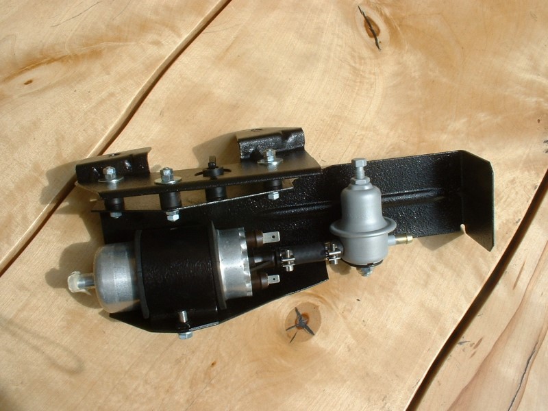

Benzinpumpeneinheit.
Neue Gummidämpfer, neue Schrauben, neuer Schlauch, Blechteile schwarz gerollt, Membrandämpfer entrostet und gesprayed....

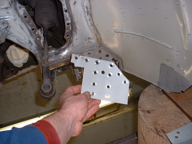

Weil die Karosserie reichlich rostvorbelastet ist und ich PU Buchsen verbauen werde, verbaue ich so Verstärkungsbleche an der Querlenkeraufnahme. Die ersten sind drin.
Sinnvoll? Keine Ahnung.

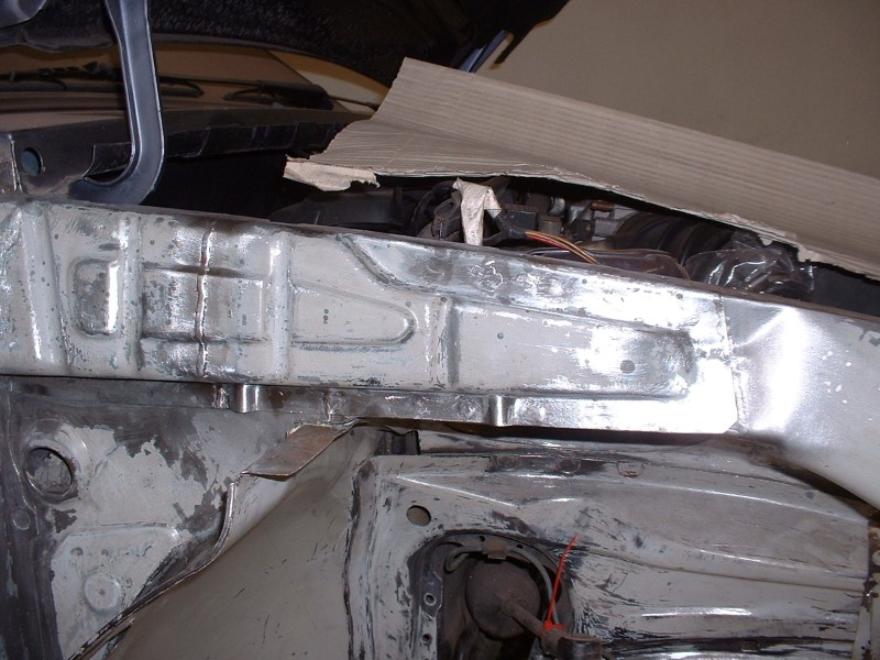

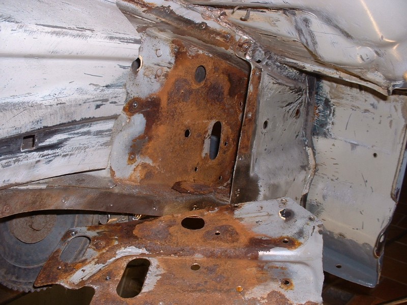

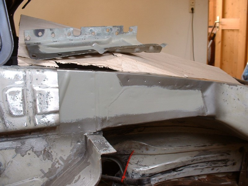

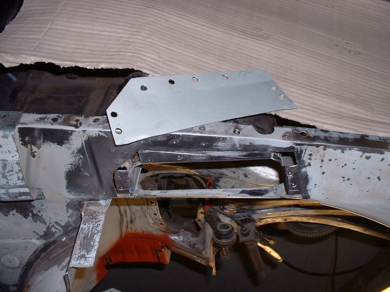

Hatte ja schonmal geschrieben, dass es da ein böses Rostproblem im vorderen rechten Träger gibt. Musste den jetzt öffnen, hilft nix.
Da ist innen ein Verstärkungsblech im Träger. Ist das nur beim GSI drin? Hatte zB auch bei Herbys GSI gesehen, dass der Träger um den Motorhalter durchgerostet war...
Habe das Blech im Problembereich rausgeschnitten. Kacke am dampfen. Da gibts ordentlich was zu entrosten, durch ist es jedoch noch nirgends.
Das Verstärkungsblech werd ich dann aus 1,5er Blech nachbauen und wieder einschweissen....
Eine Bohrung bleibt für Fluid Film und Gummistopfen
Leute, sucht euch eine brauchbare Karosse...
6mm dicker Rostkuchen zwischen den Blechen...
