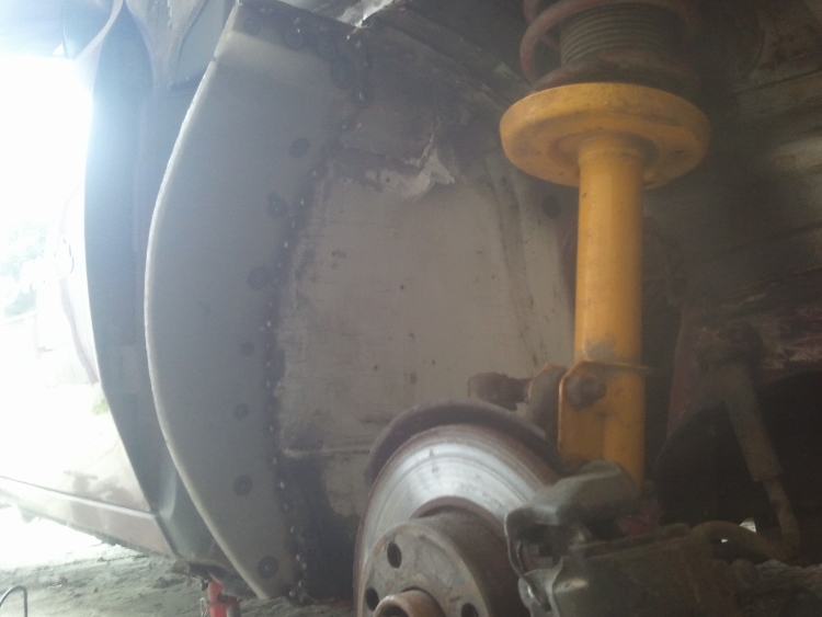

Der rechte Radkasten ist somit fertiggestellt.
Schon wieder nur Blecharbeiten...Laaangweilig!
Gewinnt zwar keinen Schönheitspreis, sollte aber solide sein so.
