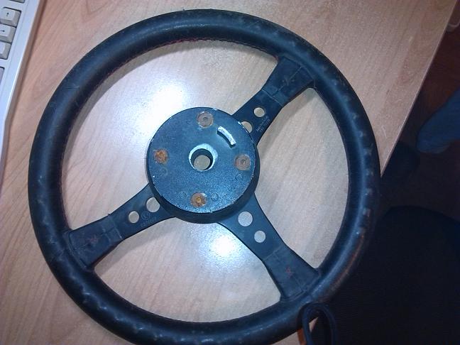

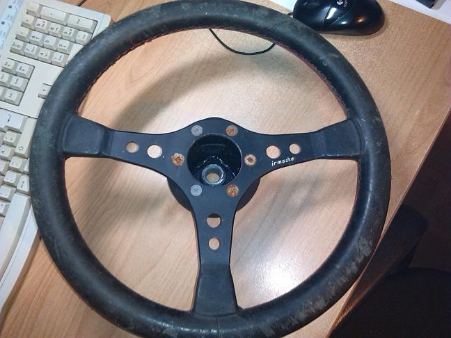

Ich hab hier ein Irmscher Lenkrad, zumindest steht das vorne drauf.
Hinten ist ein E Zeichen( E1 ) und rechts steht "Raid1 Made in Italy"
KBA 70006.
Am Nabenrand steht 181.
Muss ich das Teil jetzt eintragen lassen?
Wenn ja, wo bekomme ich den Papiere für das Teil?

also wenn "raid1" drauf steht dann wird es wohl ein Raid 1 sein. denke mal das irmscher sich welche hat machen lassen mit schriftzug drauf.
das raid 1 gibts immer noch neu, zbsp hier: http://www.tuning-rdi.de/index.php/cat/ ... aid-1.html
vllt einfach mal nachfragen nach der abe fürs raid 1

Hmm, sieht nicht so aus als wäre ein Schleifring vorgesehen, wie löst du das?

Wenn du "KBA 70006" googlest hast du an erster Stelle schon mal die ABE mit Montageanleitung und Fahrzeugliste.
Was die Nabe angeht, ich hab keinen Plan was das für eine ist. Aber denke du müsstest eine M78 Nabe dranschrauben, die war bis jetzt an allen Raids die ich in Kadett und Corsa hatte.
Was die Eintragung angeht, da der Corsa nicht in der Fahrzeugliste auftaucht und Lenkrad meist auch im Zuge der gegenseitigen beeinflussung mit Fahrwerk und Rädern in Augenschein genommen wird, denke ich bist du mit `ner Einzelabnahme dabei.

Also das ist definitiv das RAID 1 und wenn auf der Nabe 181 steht , sollte da noch ein M davor sein , die Nabe ist dann für den Renault Clio und Twingo, du benötigst dann nur die richtige Nabe ( siehe Beitrag von Downbeat ) und die ABE

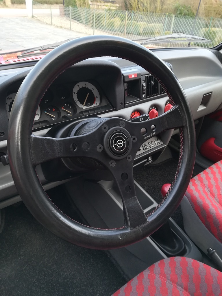

Auch wenn der Beitrag schon veraltet ist. Das 70006 von Raid 1 / Irmscher passt ganz prächtig in den Corsa. Gegen einen Obolus bekommt man auch das Gutachten von Irmscher. Das Raid Gutachten für die M78 Nabe gibt es gratis im Internet zum Download.
Gruß Bengt

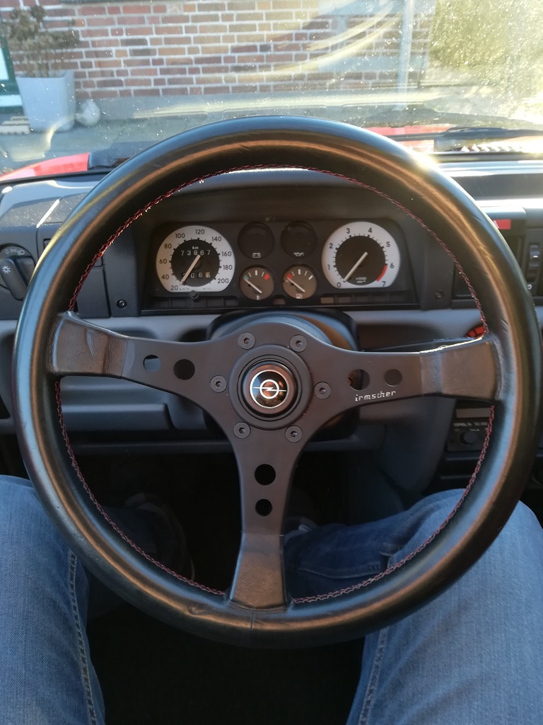

Hat zwar schon ein paar Jahre hinter sich, aber der Zustand ist gut. Dazu auch noch der rote Faden.
