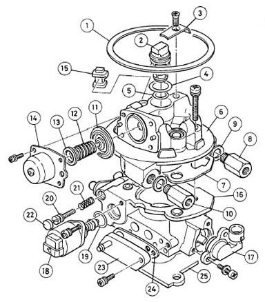

- vom 1.8er
- multec-c18nz-18282.jpg (39.77 KiB) 46880 mal betrachtet

Re: Multec Ultraschallreinigung
Ich denke schon, dass man die Multec durchaus so reinigen kann. Würde sie aber dafür möglichst weit zerlegen und nach dem reinigen jede Bohrung einmal mit Druckluft durchblasen.
Für mich stellt sich außerdem die Frage, warum möchtest du das machen? Ich sehe keinen Nutzen darin.
