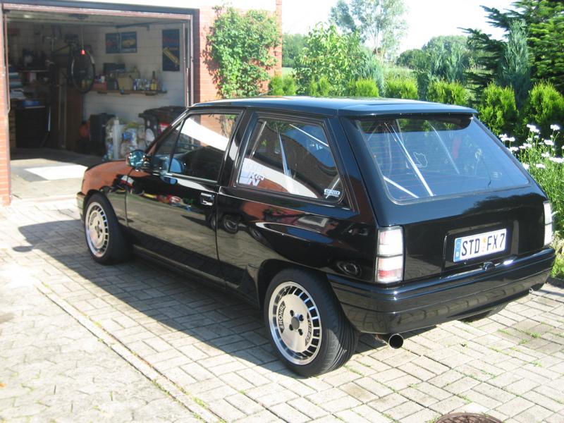

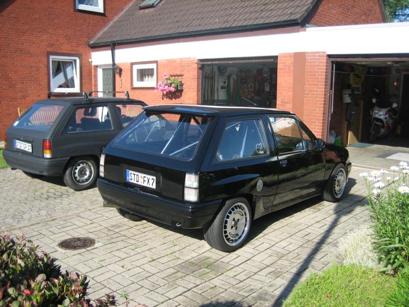

Hier ein paar Fotos

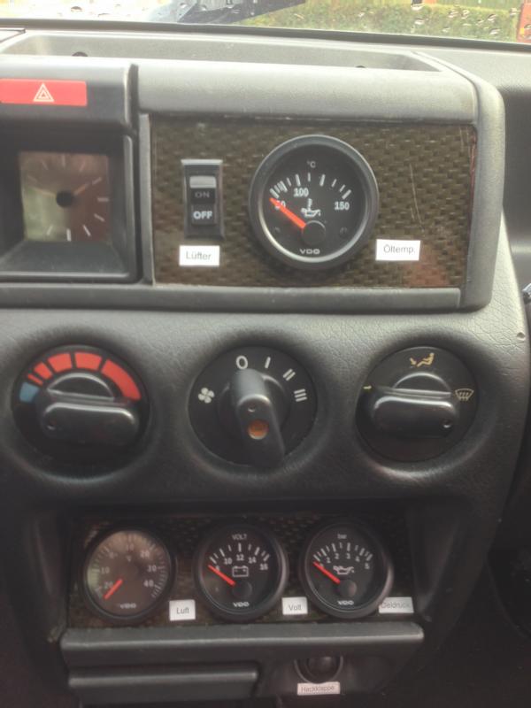

Sitze wurden nun neu mit Alcantara bezogen da die Sitzflächen nach 3 Jahren schon total ausgeblichen waren,und da nun bei der Abstimmung auch ein Alpha N Steuergerät verbaut werden soll mal eben eine neue Ansaugung gebaut(Mal eben war dann ein 10 Tagesprojekt weil nicht passte)Zusatzinstrumente hab ich nun zusätzlich zu der schon verbauten Oeltemp noch verbaut,da ich den Digi Tacho wieder rausgeworfen habe....Analog ist einfach besser ablesbar....man lernt ja nie aus :oops:

Heut noch ein zwei kleinigkeiten erledigt...Wetter und Zeit waren gegen mich..Rote Rücklichter wieder eingebaut,Fussraumverkleidungen mit Stoff bezogen und den 1.4 Si tacho mit farblich zu den VDO Instrumenten passenden Nadeln wieder verbaut
