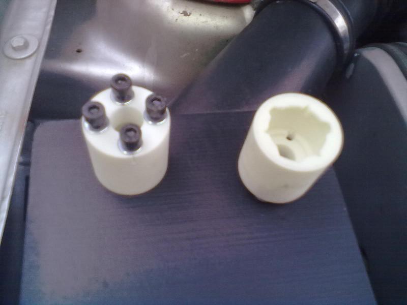

Geben tut es da nichts.
Wir haben da mal was gebaut.
2 oder 3 Sätze verkauft, leider aber nie eine Rückmeldung erhalten, ob das auch 100% funktioniert.
Ich schau mal ob ich morgen welche finde und mach dir ein Bild.
Wärest das nächste Versuchskanickel :mrgreen:

Das ist praktisch ein Adapter der anstelle der Einstellschraube an die Vorface Scheinis geschraubt wird.
Ich mach Dir morgen ein Foto, dann sehen wir weiter.

Corsa1993 hat geschrieben:Ok, so ähnlich hatte ich mir das wohl auch vorgestellt, aber werd ich dann ja sehen :wink:
So, hier mal zwei Bildchen.

Hmm ok, wird dort dann der originale Stellmotor verschraubt? Dann ist es s wie ich mir das gedacht habe aber ich hab mir die Stellmotoren noch nie so genau beguckt.
Falls es anders ist klär mich bitte auf :wink:

Der Stellmotor wird da eingeklickt.
Die 4 Schrauben kommen an den Scheinwerfer anstelle den Handrades.

Ganz soo einfach ist das nun auch wieder nicht.
Mit nem Stellmotor vom Astra F funktioniert das wohl sehr gut.
Der vom B Corsa ist auch kleiner.
Satz kostet 15€ inkl. Versand.
Wer was haben möchte PN.
