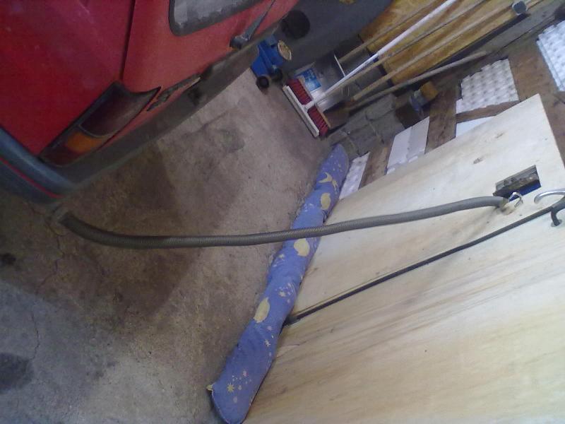

Es ist vollbracht :mrgreen:
Neue GSI Zugstreben hat er auch bekommen.
Zum Schluss war noch die LiMa defekt, das ist mal ne richtige scheiss Arbeit :cry:
Insgesamt 16 Stunden Arbeit und ich konnte heute nach Hause fahren.
Beachtet die Abgasausleitung mit einem Plastikschlauch :lol:
Klasse Patrik, hatte aber auch keinerlei Zweifel das Du das stemmst :top:
Übrigens sehr schöner LuFiKa :!:
Ja und die Abgasentsorgung :lol: ... pragmatisch aber funzt also :top:

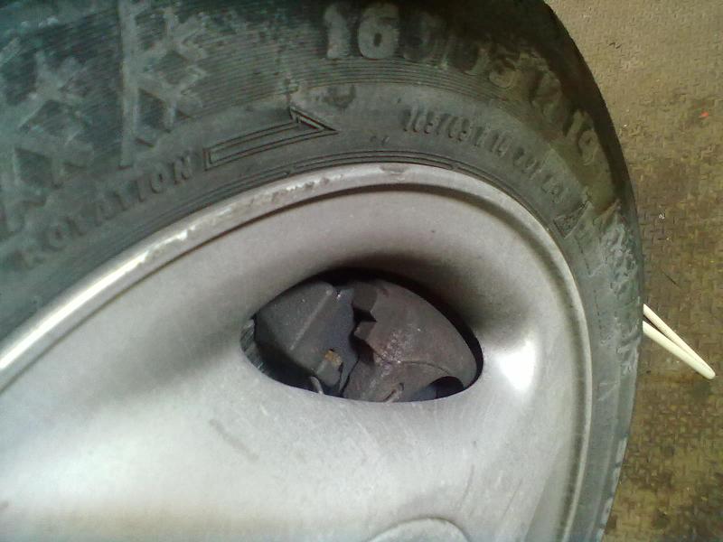

Die 256x24 Bremse ist drinnen, alles neu.
Bilder hab ich keine.
Für alle die es interessiert, ich hab 14 Zoll Serien Alus vom B Corsa drauf mit ET 49.
Seitlich zum Felgenstern hat der Sattel ca. 2,5mm Platz.
Ein Bild der Felgen ist ein paar Beiträge vorher.
http://forum.corsa-a.de/viewtopic.php?f ... 90#p187044

Das mit den Felgen ist in der Tat interessant. Wollte nämlich auf der Bremse eigentlich die A GSI Felgen im Winter fahren, wobei einige meinten, die passen nicht.
Haben die A GSI Felgen nicht die gleichen Maße wie die B Alus? 5x14 et49?

Und noch ein Foto von der Bremse.
