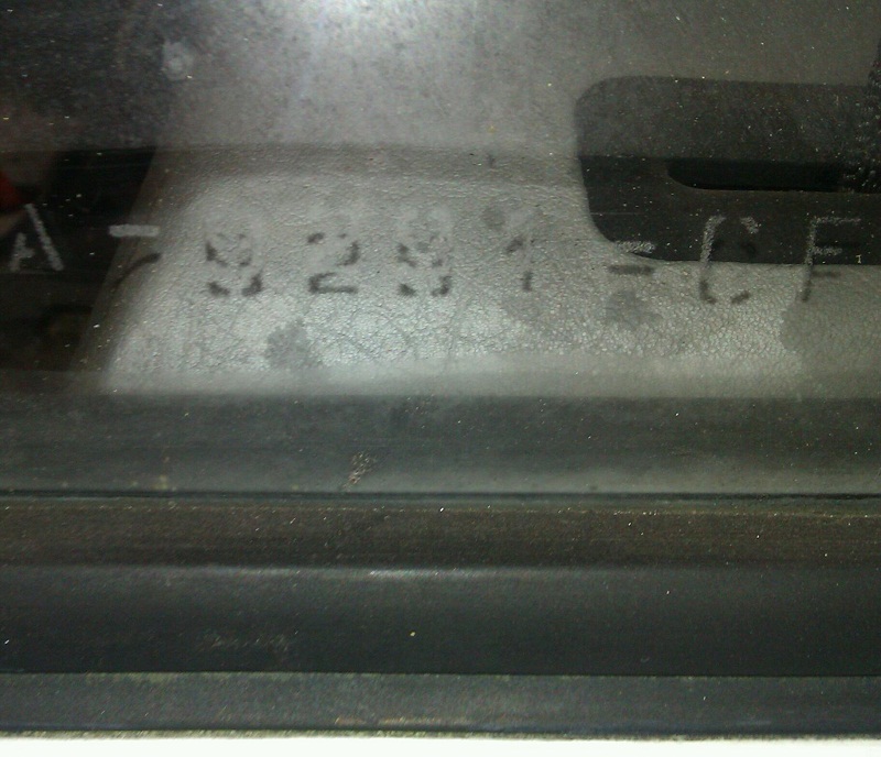

Hi Leute,
ich habe in all meinen Scheiben eine Gravur, "A-9291-CF". Kenn sich damit jemand aus?
Was bedeutet diese?
Ist es eine Art Diebstahlschutz?
Falls ich hier falsch bin, bitte verschieben.
Danke & Gruß
Corsarianer
Was bedeutet diese?
Danke & Gruß

Früher wurde in Frankreich das Kennzeichen in die Windschutzscheibe geätzt, da das Kennzeichen in FR immer gleich bleibt.
Vielleicht kommt dein Corsa ja aus FR...

Das wäre eine Idee, aber das würde doch im Brief stehen, oder täusche
ich mich.
Ein Bekannter von mir fährt einen Volvo auch mit Gravuren
in den Scheiben. Er meinte bei ihm sei das, weil er den Prototypen
seiner Serie hat. Das fällt bei mir natürlich auch weg, da mein
Corsa ein 93er Baujahr ist.
ich mich.

In den Niederlanden ist das heute auch noch normal, da bleibt ein Kennzeichen immer beim Auto, egal wo es in den Niederlanden läuft.
Re: Gravuren in allen Scheiben?!
Beim (Rover) Mini Cooper meiner Freundin ist die Fahrgestellnummer in die Heckscheibe eingearbeitet..
Ist denn die gesamte Historie des Corsas bekannt? also ob Frankreich etc. in Frage kommt..?

Naja was heißt bekannt, im Brief steht
Erstzulassung 1993 in Deutschland, deshalb
bin ich davon ausgegangen dass er vorher nirgendwo
anders lief, ich kenn mich damit zu wenig aus.

Was für eine Schlüsselnummer ist denn in deinem Fahrzeugbrief eingetragen? Wenn sie "genullt" ist, ist es schonmal ein Anzeichen dafür, dass es ein Re-Import ist. Dessweiteren könnte man aus dem Buchstaben an der 10.Stelle in der Fahrgestellnummer daraus schließen, um was für ein Modelljahr es sich handelt. Falls es ein Re-Import ist, sollte auf dem Adrema-Schild (das lackierte neben dem Tpyenschild im Motorraum) auch ein "Code" eingeprägt sein, für welches Land das Fahrzeug vorgesehen war.

Ich sollte in Zukunft den Brief genauer lesen.
Da steht ganz deutlich "Einfuhr aus Spanien";).
Dann wird das des Rätsels Lösung sein.
Danke für eure Hilfe
