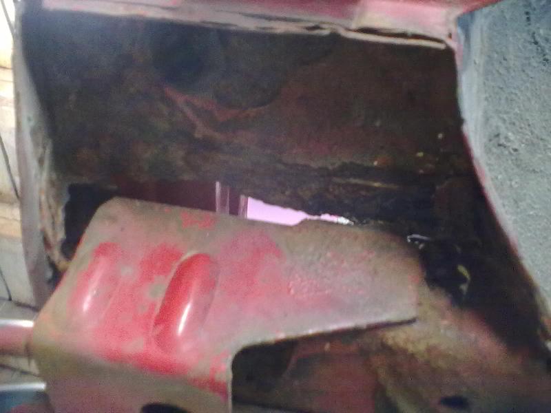

Nix wie schweißen, schweißen und nochmal schweißen :cry:

Alle Bleche selber gemacht und einen richtig guten Rahmen :mrgreen:
Schön zu sehn,
dass Du sogar ne Alltagskutsche rettest!!! :top: :top: :top:
sieht gut aus, vor allem das Heckblech hast du wieder gut hinbekommen, das "blüht" mir auch noch...
:top: :top: :top:

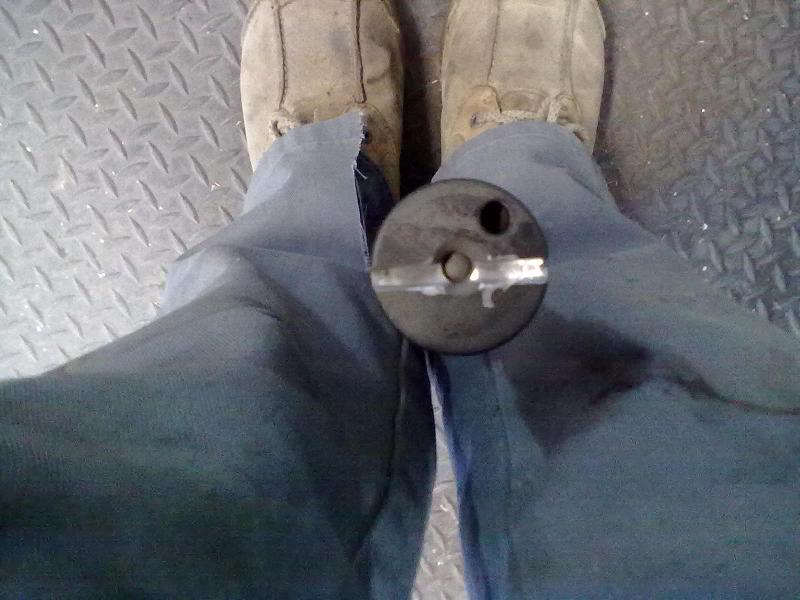

ZKD erneuert, Zahnriemen, WaPu und Thermostat erneuert.
GSI Welle verbaut. Leider hatte die keinen Schlitz für den Verteiler.
Dremel machts möglich :mrgreen:
Foto vom alten Verteiler, total verfault, obwohl nur knapp 21000 Km.
Motor läuft :top:
