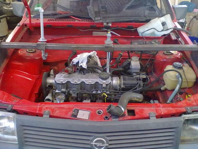

Meine neue Alltagsschlampe
Heute 7 Stunden gearbeitet
Nur Mist.
Los geht es so, keine Motor und Getriebehalter mehr drann, Schaltumlenkung fehlt.
LiMa fehlt. Rechtes äußeres A-Wellengelenk, Mutti dreht sich gaaanz langsam, ca. 10 Minuten, trotz neuem, extrem kräftigen Schlagschrauber, also wegschmeißen da Gewinde Schrott.
Zum Glück hab ich noch einen Satz Hennig Wellen, da war noch ein Äußeres drauf.
Nach ewiger Suche Motorhalter und Halter vorne links gefunden.
Dazwischen noch Getriebe getauscht, kam ein knackig kurzes F13 drann.
Neuen Zahnriemen ausgepackt, falscher
Runde Zähne statt eckige
Nun das Beste.
19.30 zu Hause, Frau gesprochen, suche Bananenhalter und Schaltumlenkung.
Sie: Ach ist daß das Zeug, das ich in einen Karton gepackt habe und ins Schlafzimmer gepackt?
Ich:
Also doch irgendwo da
Noch eine Erkenntnis: F13 auf C13N hat ein lustiges Schauloch in die Getriebeglocke knapp unterm Anlasser
Corsa B Bananenhalter passt zur Not auch, nur das man halt keine Schaltung montieren kann.

Kannst doch die F13 innereien auch in ein F10 Gehäuse packen
Am besten ein F10/5 suchen mit 3.94 Achse und die CR Schaltkassette vom F13 rein![Mr. Green :mrgreen:](./images/smilies/icon_mrgreen.gif)

Mal ne ganz dumme Frage, wie finde ich den heraus was für ne Übersetzung mein Getriebe hat???? Weil ich immer lese, 3.94 oder 3.88 oder so.... Da wurd ich bis jetzt noch nie schlau draus, aber bitte steinigt mich nicht

Die Getriebeübersetzungen findet man seitlich auf dem Getriebedeckel, dort sind hauchdünn die Zahlenkombis eingeschlagen, man muß den Deckel also vermutlich etwas reinigen und wirklich genau hinschauen.
Weitere Infos dazu gibts hier: http://www.opel-infos.de/startseite.html![Exclamation :!:](./images/smilies/icon_exclaim.gif)

Aber eine Frage hätte ich noch, was ist denn der Unterschied zwischen CR und WR???
MFG Daniel
MFG Daniel
WR hat den 5. Gang als "schongang" senkt die Drehzahl stark ab da erreicht du im 4. die VMAX , beim CR bekommste das nur im 5. hin mit der vmax, ist eben "sport".
