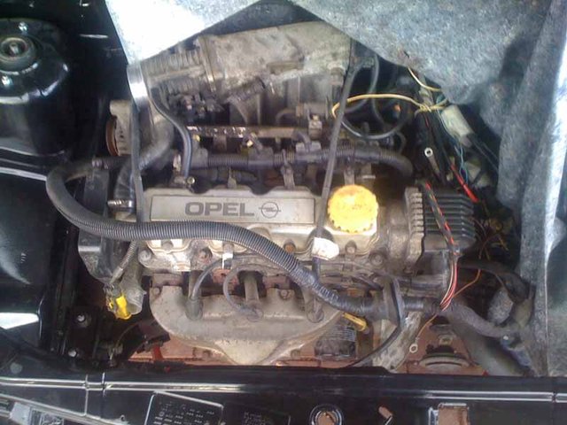

So seit gestern ist der neue Motor drin =)
Bin ziemlich froh, ist nix dabei kaputt gegangen =)
Wird jetzt unter der Woche noch alles angeschlossen und am Wochenende soll er dann das erste mal laufen...

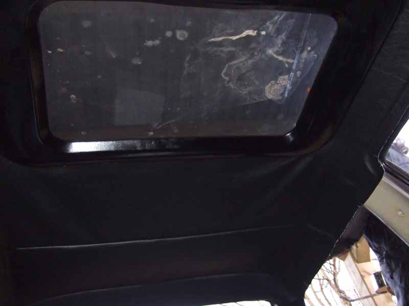

So nach einer kleinen krankheitsbedingten Pause hab ich heut mal wieder "gewirkt" =)
Der Himmel ist fast fertig, die Bremsankerbleche (wenn die so heißen?) hab ich heute angepasst und die Bremsanlage ist auch fast fertig!

Hi
sieht nicht schlecht aus.ist es ein Motor ausem Astra F 1,6 si?

Hi, ja ist aus einem Astra F!Triple X hat geschrieben:Hi

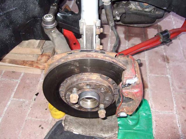

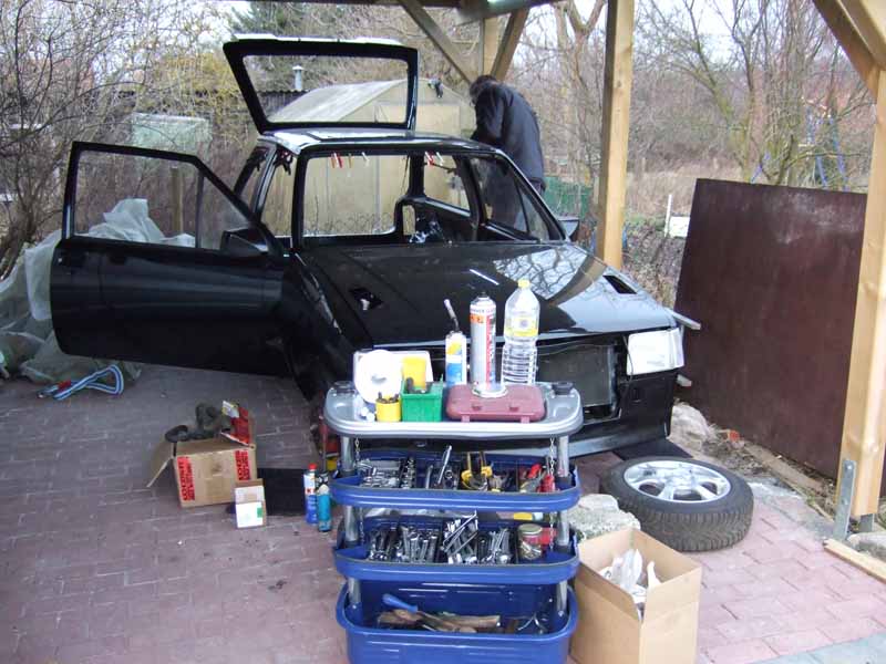

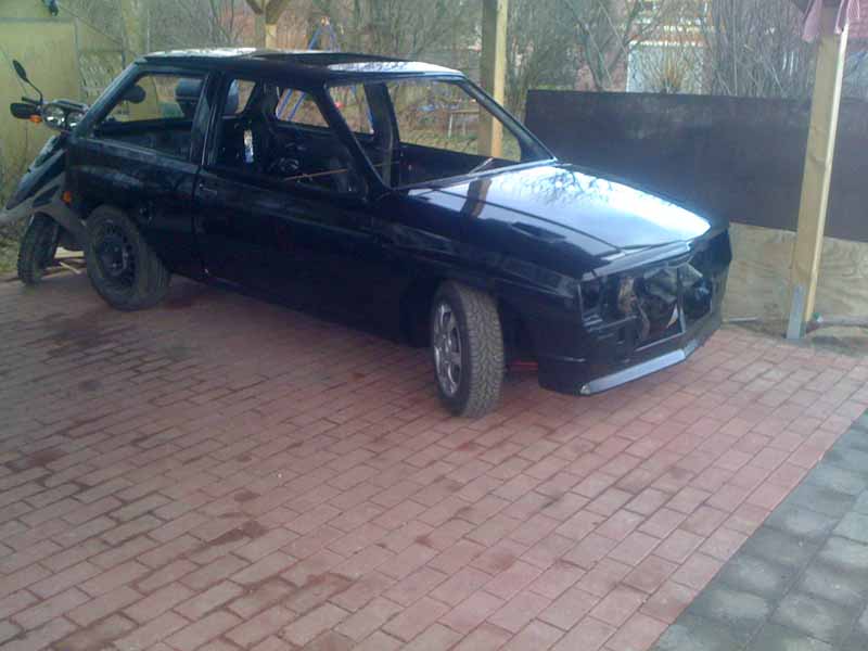

So ich hab heute mal wieder etwas getan!
Bremse ist fertig, nachdem ich die Bremsankerbleche mit Schmiedeeisen bearbeitet habe =)
Und der Himmel klebt nun endgültig, muss nur noch morgen die A und B-Säulen fertig machen.
Hier mal ein paar Bilder =)

Hi
Hab ne zeitlang auch diesen Motor gesucht...leider aber nichts bekommen .welches getriebe und wellen läuft der?

Hi echt nicht? Ist doch garnicht soooo... selten?Triple X hat geschrieben:Hi
mfg
Hab ein F15 Getriebe und die original Wellen vom 1.3er!
Bin froh wenn er dann das erste mal anspringt =)
