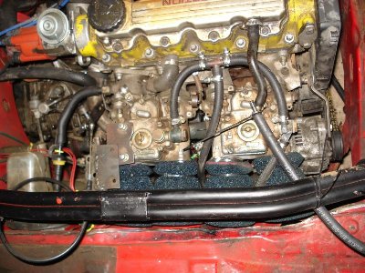

hab von meinem mal bilder gemacht aber ich komm nicht besser dran zu vollgemüllt;-)

Re: C16sei Umbau auf doppelvergaser
Haaaach Webermänner sind schon was Feines :!:
Einzig diese Schaumstoffluftfilter erzeugen bei mir etwas Putenpocken, hab solche Teile bei Weber-Motoren schon abfackeln gesehen.
