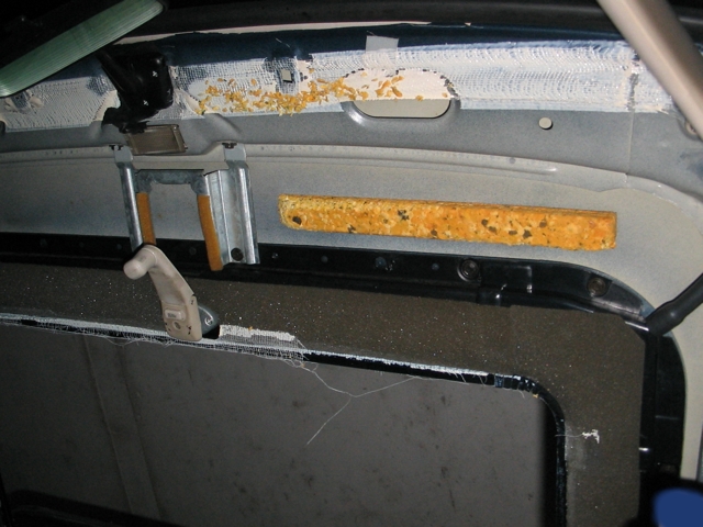

Muss auch nicht das Schiebedach vom Corsa sein. habe eins vom Omega oder vectra drin. Abmessungen sind dank opel-Baukastensystem gleich. messe nachher mal nach, wie groß das dach ist.

Ich hab da ma was vorbereitet... :)

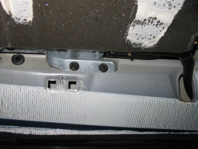

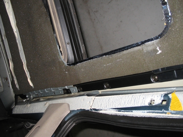

Oh und das geschraube sieht so aus.

Ich kann mir nicht vorstellen, daß ein Hubdach die gleiche Verschraubung verwendert wie ein Schiebedach. Das Hubdach geht ja nur nach oben auf, während das Schiebedach auch nach hinten fahren kann.
Würde mich aber auch interessieren.
