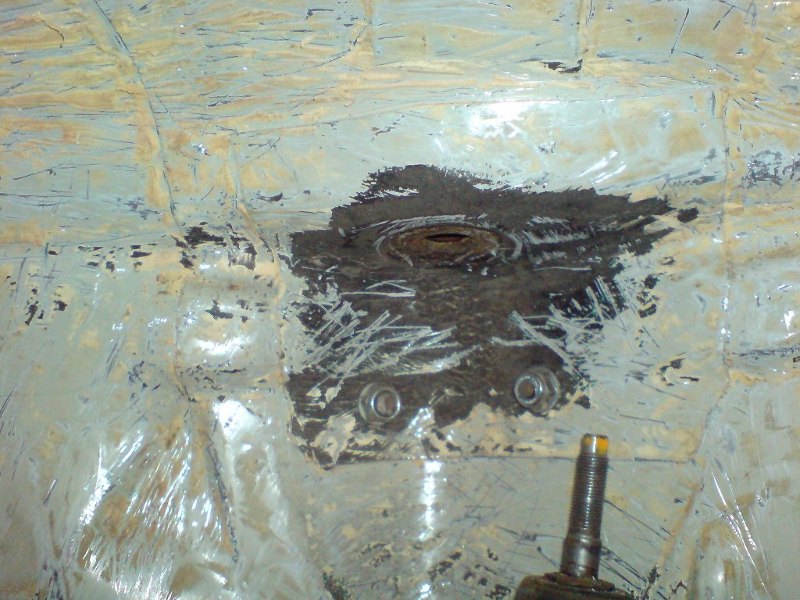

So hab mal weiter gemacht, ich habe die Dichtmasse aus dem hinteren radlauf auf der linken seite rausgekratzt, und rot lackiert.

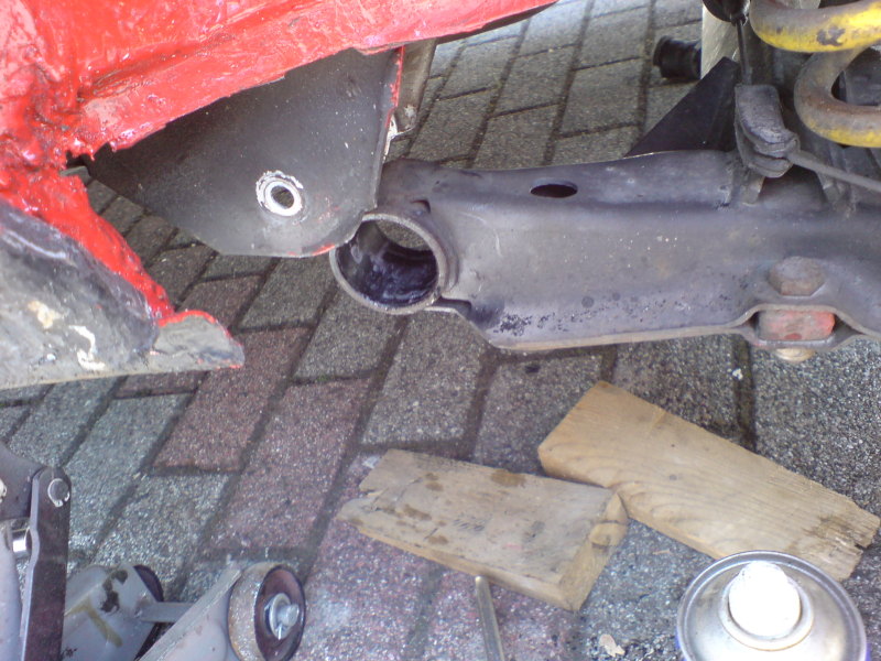

Mach mal nen Bild, wie du aus der HA die Serienbuchsen rauskriegst, hab da auch noch PU für liegen, war aber bis jetzt zu faul.
VA is easy, kommt man ja überall gut ran bzw. kanns ausbauen.
Re: Mein (Corsa1986) Corsa (Update 22.05.09 neue Bilder)
Löcher in die Alte Gummi Buchse bohren.
Signatur? Was isch das denn
Hat ne knappe Stunde gedauert, für beide seiten .
Bund abschneiden und richtig "grillen" mit dem Heißluftfön geht zur Not auch!fate_md hat geschrieben:Mach mal nen Bild, wie du aus der HA die Serienbuchsen rauskriegst, hab da auch noch PU für liegen, war aber bis jetzt zu faul.
Gruß Till
Jo Bund hab ich auch abgeschnitten, dann lies sich da so einfach rausklopfen
