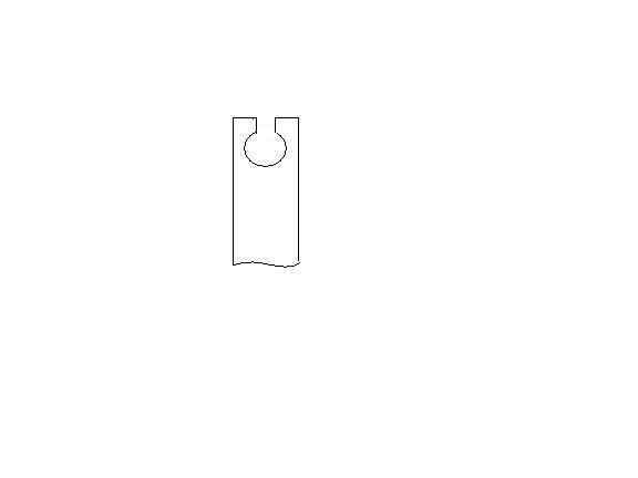

Also: der Zug sitz muß oben durch die dünne Öffnung ins pedal gehängt werden . Sowie der Zug ansich durch ist wird die komplette Hülse mit Feder losgelassen sodas sie ins loch rutscht und somit nihct mehr durch die schmale Öffnung passt. Nur bei mir isser irgendwie wohl wieder da durch gerutscht
