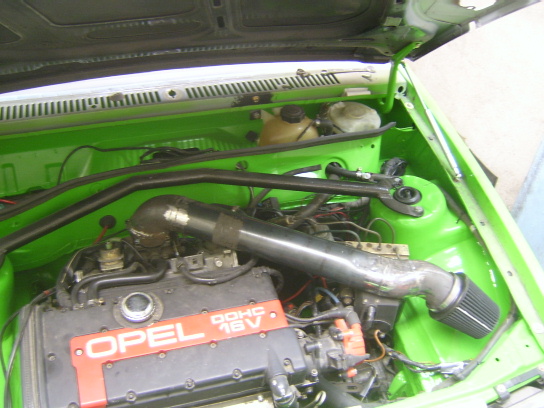

Kadett C.Weiß aber nicht,wie das mit dem Wischer hinhaut,wenn der Orginale noch drin ist.
Re: Wischwasserbehälter hinter der Spritzwand verbauen
Top...
das dürfte passen...dem Bild nach zu urteilen.
Welchen Halter haste da genommen? auch Kadett C?

Hab den Halter vom Kadett C genommen.Den Halter habe Ich dann mit einem Winkel an der Stirnwand befestigt.

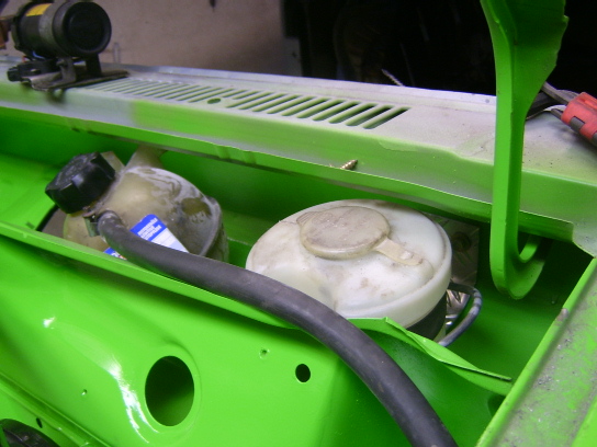

Hi habe noch einen vom corsa b liegen der is a schön flach . sollte eigentlich bei mir hinter die wand habe aber den originalen auch dahinter bekommen.Im meinen alten 1,0 ohc war nen kleiner behälter drin der is nur halb so groß wie der vom 1,2er oder so.
1x Original Bild
1x 1,0er klein Bild
