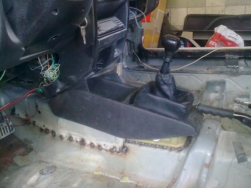

Denk infos sollte es im Netz genug geben.
Mit der Schaltung sieht das dann so aus wenns fertig ist...
