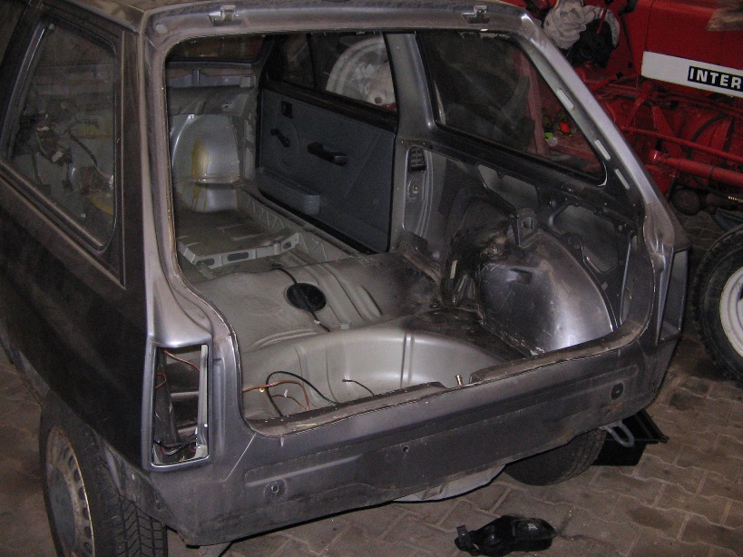

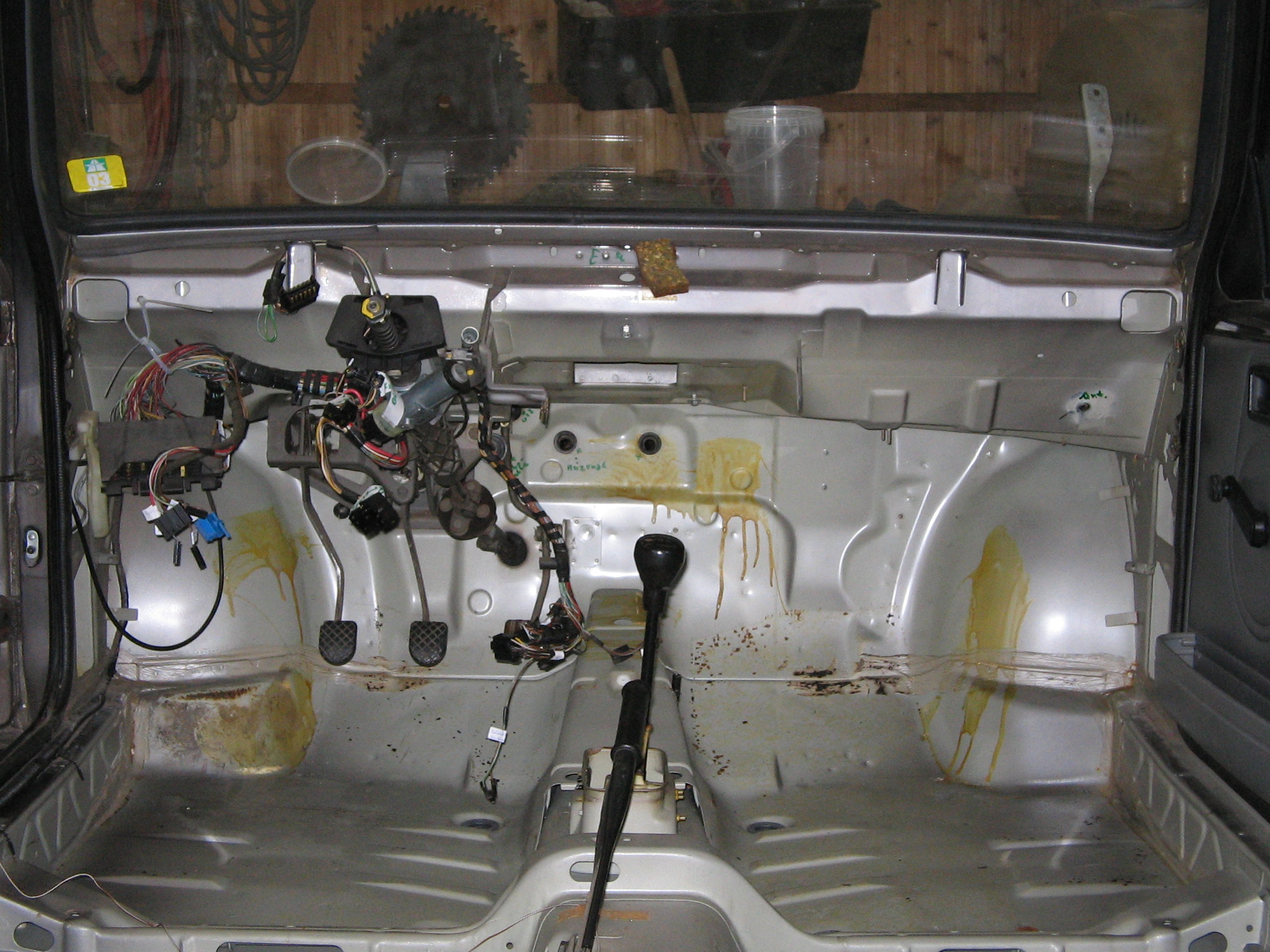

war Samstag etwas Aktiv und hab den Innenraum leer geräumt, nun ist nur noch das Amaturenbrett und der Fahrersitz drin.

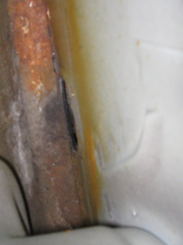

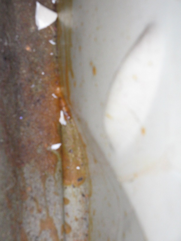

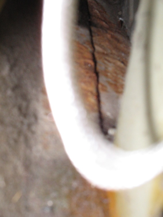

Zudem wollte ich mal in meine Schweller schauen hab das mal mit der Digi-Came probiert, bin nicht so zufrieden. Gibts da noch ne andere Möglichkeit da genau rein zu schauen, sieht nämlich nach bissle Rost aus oder was meint ihr??
Gruß Slow :roll:

natürlich gibts andere möglichkeiten. fahr mal bei der nächsten uniklinik oder medizinfakultät vorbei. da kannste dir dann nen arthroskop ausleihen :lol: . ich war ja letztens schon am überlegen, ob ichs bei der letzten arthroskopie einfach mit nehme. mein prof hätte sich bestimmt gefreut ^^
scherz beiseite. viele andere möglichkeiten haste da ned. ich würde nen bisschen an den einstellungen deiner cam rum spielen. vielleicht die automatische scharfstellung deaktivieren. die scheint dir das bild zu versauen.

so hier mal ein kleines Update.

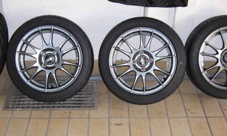

Karosse ist nun komplett leer, die Felgen sind gekommen OZ Ultraleggera sag nur Komplettrad unter 10KG :). Desweiteren wurde mit den Schweissarbeiten begonnen.

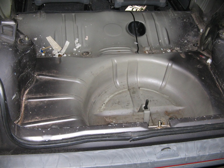

Einfüllstutzen unterscheiden sich nur zwischen 5 und 2 Türern... Die 5 Türer habe da so ein Gummiding hinten und verschwinden weiter im Radkasten.
Tankstutzen einfach in den Innenraum verlegen! :) Das Thema diskutieren wir aber in einem anderen Threat, würde ich sagen.

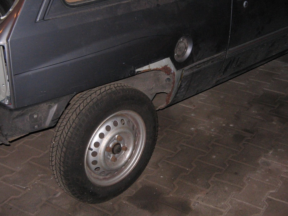

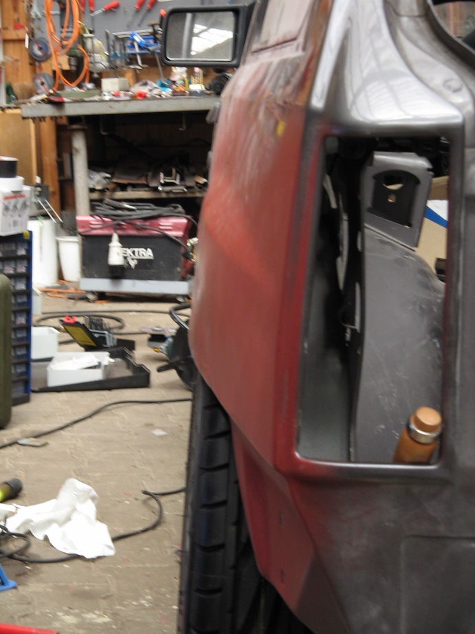

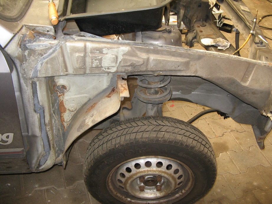

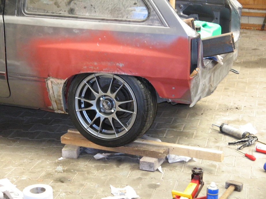

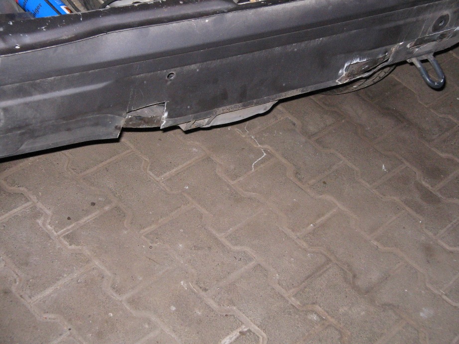

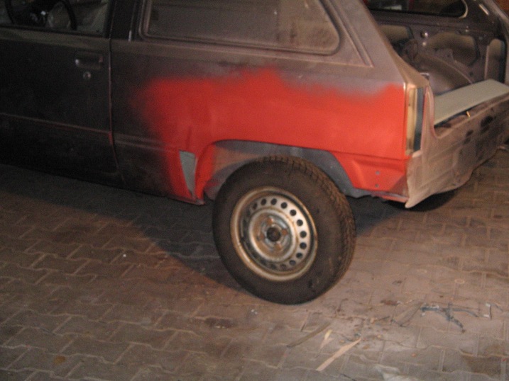

gibt mal wieder ein kleines Update. Gemacht wurde linker Radlauf mal geweitet, rechts geschaut wie weit das braune Unheil geht, der neue Innenradlauf lässt noch auf sich warten :?, Lampentöpfe wurden mal angefangen zu erneuern sowie am Heckblech ausgebessert.
Hier paar Pictures
Gruß Slow

Die Felgen machen sich jetzt schon gut auf dem Auto finde ich!! :)
Slow
Beiträge: 396
Registriert: 12. Feb 2006, 23:45
Beitrag von Slow »
Tach,
ja find auch das sie gut aussehen.
Gruß Slow

Anbei ein Bild vom Tankstutzen für 3 Türer...
