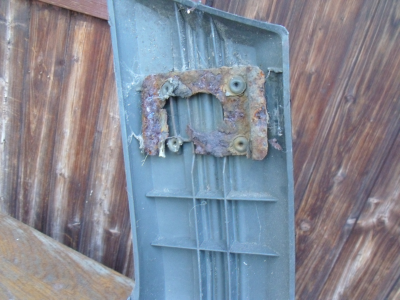

Ich habe das Problem,das auf der einen seite das Metall der seitlichen Halterung schon fast komplett weg gegammelt ist wie auf dem 2 Bild zu sehen.

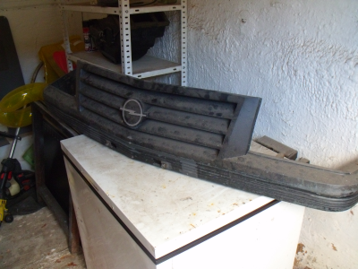

Das eine Bild dient nur zur veranschaulichung um was für eine Stossstange es sich handelt.

Wie habt ihr es gelöst? und wenn ja wie ein neues befestigen? da das alte ja plastisch eingeschweisst ist.

- Hier das defekte teil
- stossstange vorne.png (352.5 KiB) 6965 mal betrachtet
- Stossstange vorne komplett
- stossstange vorne1.png (352.5 KiB) 6965 mal betrachtet

Alte vorsichtig abtrennen, nur die obere Krage von dem Kunstofverschweisung abtrennen. Die übergebliebene Stucken/Stiften am Stoßstange dran lassen.
Kleine Löcher im mitte von diesen Stiften bohren. Hier kommen später blechschrauben rein.
Stuckchen Blech zuschneiden, biegen, löcher bohren, lackieren und dranschrauben mit kurze, flache, Blechschrauben.
Wenn Schhrauben zu hoch? Schrauben flacher machen oder Halter am Kottflügel anpassen.

Ja so hatte ich mir das auch schon gedacht mit den Blechschrauben,wusste aber nicht ob das umsetzbar oder dauerhaft haltbar ist
Ein neues Blech selber biegen fällt bei mir flach da die Enden (Winkel) so schmal sind bei einem 1,2mm Blech werde ich das so ohne Vorrichtung nicht schaffen.
Ich dachte auch schon daran mehrere dünnere Bleche übereinander zu legen,natürlich vorher biegen und dann passgenau zusammen zu heften(schweissen).

Biegen läst sich das 1.2mm Blech perfect im einen Schraubstock mit ein Hammer.
Um die Kante schön gerade zu bekommen nach klopfen mit einen, Holz/Alu/Stahl stuck als Stempel.
Schrauben kannst du noch zusätzlich mit Kleber sichern.
