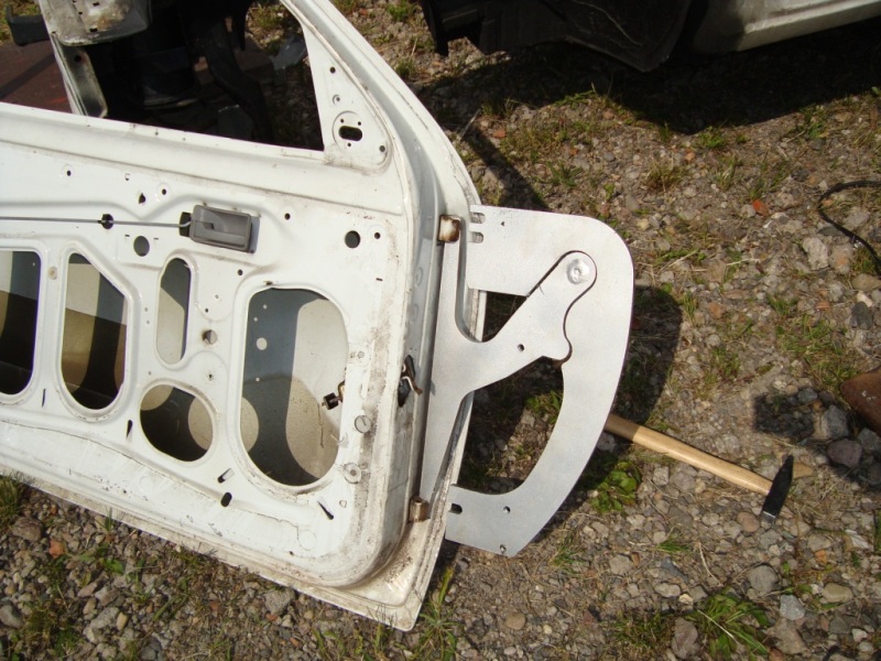

so hier ist mal ein bild wie die Dinger aussehn. der Dämpfer fehlt noch aber der ist im mom auch nicht wichtig.

Re: Lambo Style doors
Darf ich mal ganz naiv fragen wo dieses riesige Teil am Ende verschwinden soll...??? :shock:

Black13i hat geschrieben:Darf ich mal ganz naiv fragen wo dieses riesige Teil am Ende verschwinden soll...??? :shock:
im kotflügel :lol:
Scholle mach mal weiter will mal sehen ob das was wird 8)

Im Kotflügel?! Wo soll das denn da drin unterkommen?!
Dafür musst der Kotflügel eingeschnitten werden.
und die Befestigung vom Kotflügel lassen wir dann auch schön weg. Juckt den TÜV ja sicher nicht.
So siehts aus.
Auch ein Grund,
weshalb ich persönlich diese tollen Teile nicht leiden kann. :roll:
