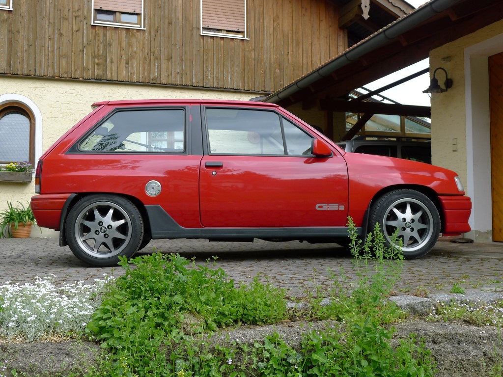

Ist ein ehemaliger C16SE GSI, gekauft im Jahr 2012, mein erster A.
XE Umbau war schon gemacht. vieles total verpfuscht.
Hab da, auch wenn man es ihm nicht ansieht, über die Jahre viel gemacht und Geld versenkt.
Eigentlich schade, dass ich es nie richtig dokumentiert hab.
Äusserlich mit Beulen und Kratzern übersäht, mit Magmarot in allen Schattierungen. :lol:
Ist aber OK, ich fahr den im Sommer im Alltag, Schönwettercorsa zum drauf achtgeben hab ich auch.
Heckstoßstange und Kotflügel will ich aber mal lackieren.

Kürzlich habe ich wieder einiges verändert.
So steht der Hobel jetzt, wie mein SEI, auf Achtspeichen King/OZ Ruote Felgen, allerdings in 7X15 ET43 mit 195/50R15 Reifen.
War eine interessante Operation.
Hinten "gute" 2mm Platz zum Träger innen, also 5mm Spurplatten verbaut, aussen passt alles.
