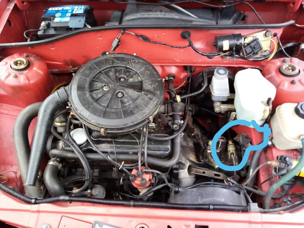

Hallo,
wie löse ich die Sicherungsklammer vom Kupplungsseil am Ausrückhebel am VFL 4-Gang Fahrzeug?
Mfg und danke im voraus
Christoph
Beiträge: 1437
Re: Kupplungsseil Sicherungsklammer VFL lösen
Kupplunshebel zurück drücken, Plastikschraube rausdrehen bis man das Seil aushängen kann, dann einfach den kompletten Bowdenzug Richtung Fahrgastzelle rausziehen.
