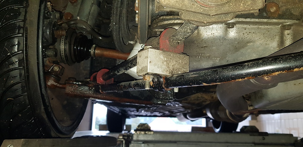

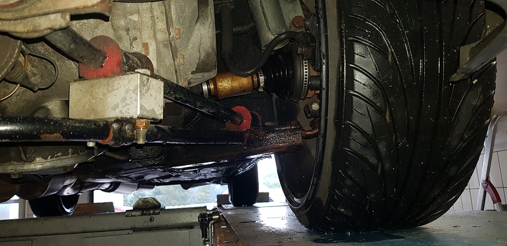

Ich vermute mal das ich Antriebswellengelenke innen und außen von einem C20NE drin habe. Könnte mir das jemand bestätigen?

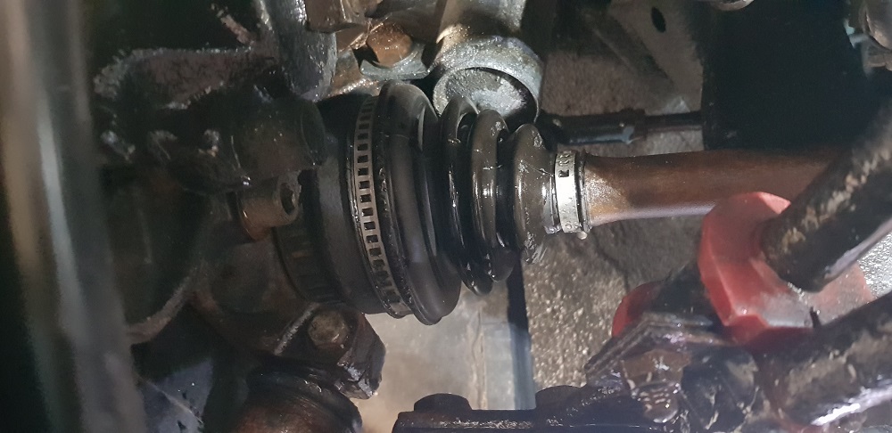

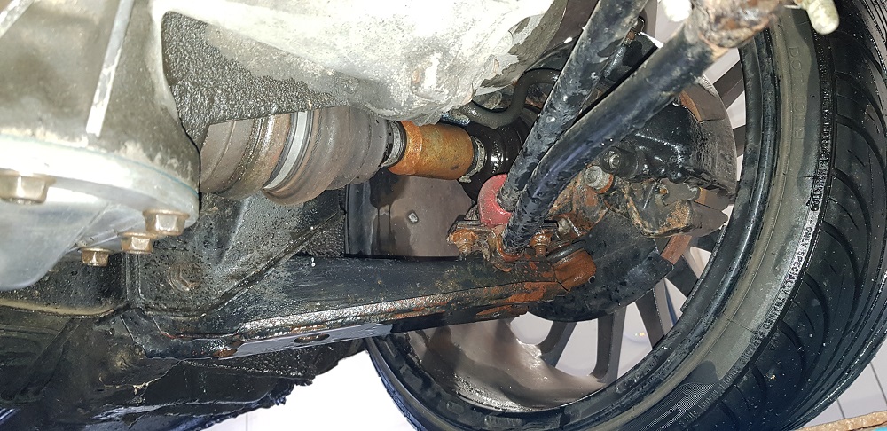

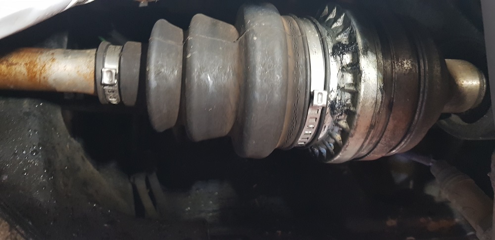

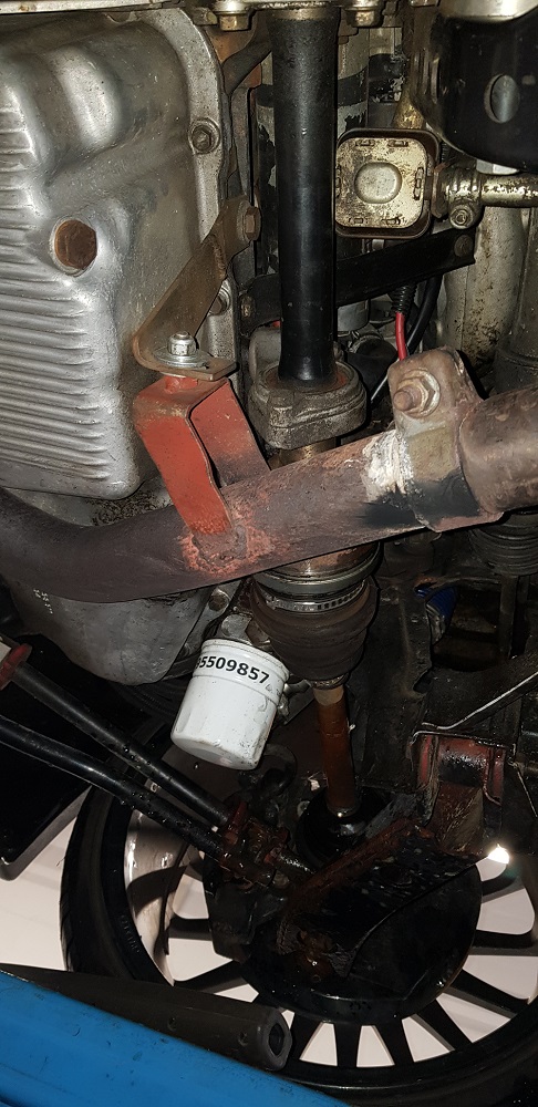

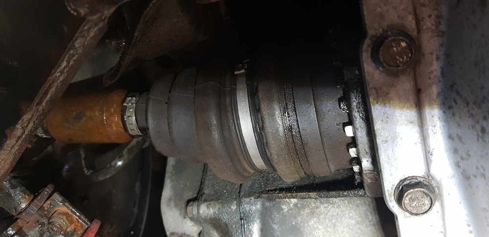

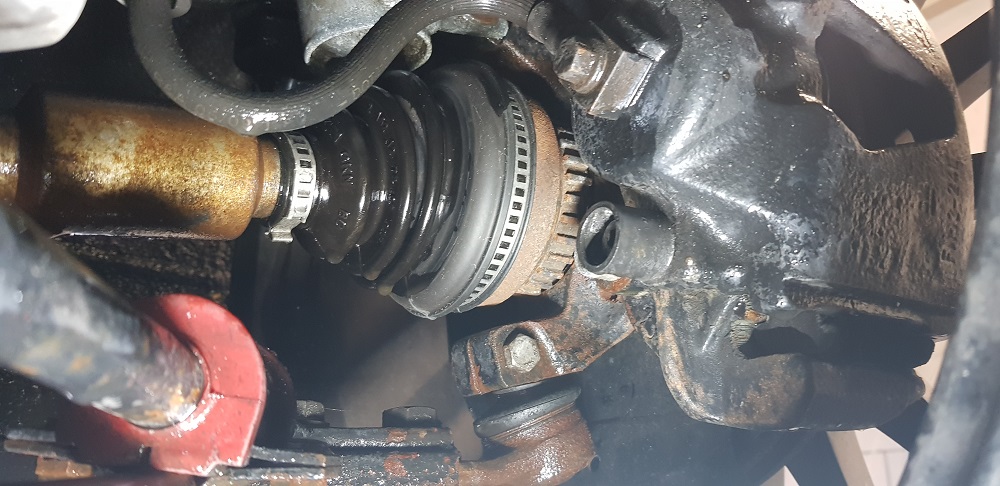

Ich hänge mal ein Paar Bilder mit an. Leider im eingebauten Zustand, da ich bis dato das Fahrzeug nicht zerlegen konnte.
Zähnezahl vom Außengelenk ist 33. Nabe 4 Loch.
Für mich wäre wichtig zu wissen was für Naben verbaut sind und ob es sich um die originalen innen und außengelenke von einem C20NE handelt, damit ich die mal erneuern kann.

Ja, das sieht nach C20NE/ C20XE Wellengelenke aus, die 33 Verzahnung bestätigt es.
Ein Corsa A hat die 22 Verzahnung in der Nabe/Außengelenk.
Die Naben sind die von M-Tech.
Das sind, wie oben beschrieben, C20NE/C20XE Naben die auf Corsa A/B Maße angepasst worden sind.
Ein Serien C20NE/C20XE Nabe passt nicht in ein Corsa A Lager dazu kommt die Anlagefläche des Rades weiter nach draußen, damit passt die Bremse dann auch nicht mehr.
