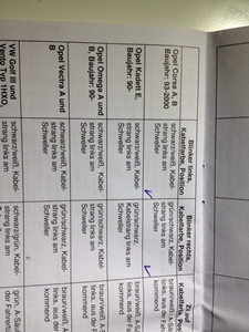

Ich habe diesen Plan gefunden, ist das Deiner?
Strolch
Beiträge: 7
Registriert: 5. Okt 2014, 20:58
Re: FFB RC -100 von Waeco im Corsa A an original ZV anschlie
Beitrag von Strolch »
Danke, nein, meiner ist die Nr. 4 , alle auf - angehängt
kann ihn am Abend einscannen, habe aber deine Variante schon als mögliche Lösung gelesen. nach mir schliesst/öffnet der Schlüssel mechanisch den braun/weiss/ resp braun/rot aber gegen Minus(braun)?
Administrator
Beiträge: 5211
Wohnort: Recklinghausen
Beitrag von Beany »
Ich bräuchte die betreffende Skitze, dann kann ich vielleicht anhand der Stromlaufpläne was dazu sagen.
Strolch
Beiträge: 7
Schaltschema und Anschlussbeschreibung
laut Schema vom Corsa buch wird doch + und - geschaltet oder nicht?
Beitrag von Michi »
Kinder, der Corsa A hat bei der originalen ZV in der Fahrertür keinen Stellmotor! Das Ding sieht optisch so aus, ist aber nur ein passives Bauteil, welches die Schloßstellung der Fahrertür registriert und somit dem ZV Steuergerät mitteilt, was mit der Beifahrertür passieren soll.
D.h. Da kann man nicht einfach so eine Funkfernbedienung nachrüsten.
