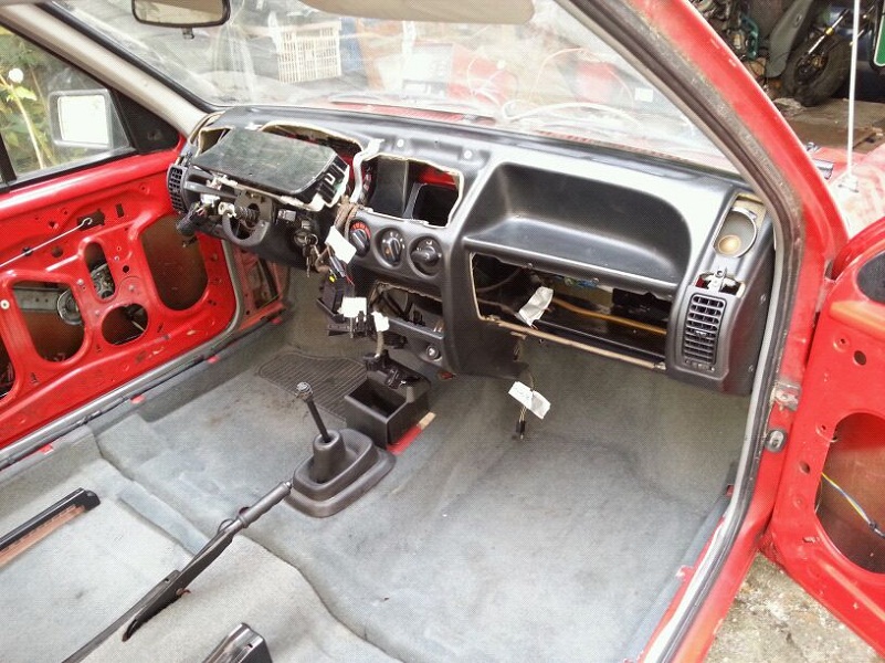

Hier ohne Armaturenbrett beim versuch die Kabel für den Digi zu verlöten:
