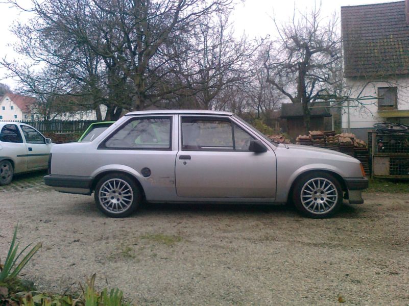

ich habe mir einen 83er TR gekauft, und hätte den kleinen gerne soooo richtig tief!!
Ich habe schon einen Corsa A mit einem KW Gewinde und wollte auf diesem weg fragen ob es alternatiefe gibt??
ich hab in den TR so testweise mal federn rein gesteckt die ca 60 mm sein sollten, zu hoch!!
würde mich auf Tips freuen!!
Die felgen sind nur ein versuch
