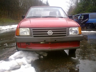

Wie es der zufall manchmal so will....
Am kommenden Samstag hol ich mein neues schnäppchen heim.
Den hab ich beim surfen im netz entdeckt und gleich zugeschlagen,ist dann nr.3.
Aber auf den freue ich mich am meisten,er ist im original zustand und er hat schon 2 neue radläufe :wink: .
Er hat so gut wie keinen Rost,endspitzen und heckblech sind sehr gut.Dome und rahmen auch top fit.
Das einzigste ist der mini frontschaden auf der beifahrerseite...naja das kann man ja richten.
Folgende teile werden verbaut; Gewinde Fahrwerk,supersprint esd mit 60iger rohr und 6x13 mit nem smalen gummi.
Der wird natürlich auch wieder im originalen lack stehen !
Ansonsten bleibt der im originalen zustand,die stosstangen,spiegel,innenausstattung bleiben so wiese sind.
Wäre auch eine schande nen 84iger zu verbasteln.
Aber hier mal die bilder,sobald er in meiner halle steht kommen noch mehr.

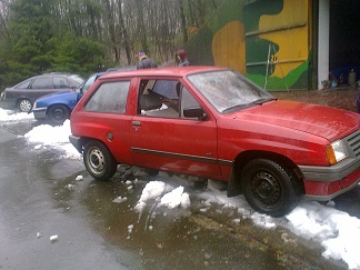

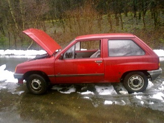

Hab den in der nähe von den ludolfs geholt :lol: .
Er ist jetzt endlich zuhause !
Aber die heimfahrt war etwas..naja sagen wir mal Abenteuerlich !
Die reifen waren so alt wie das auto selbst,der mittelschalldämpfer ist defekt.Die bremsen..naja.
Als Bonus ist dann auch noch die lichtmaschine defekt...120km nackte Angst :shock:
Aber er hats geschaft :lol:
Und das gute ist...ich kann mich direkt ums lackieren kümmern und muss erstmal nichts schweißen,auch wenn der hier und da
nicht perfekt aussieht,ist die karosse in einem hammer zustand.Die Radläufe wurden mal getauscht,die werde ich sicherheitshalber mal runterschleifen.
Sieht aber soweit top aus,habe auch von innen nichts negatives feststellen können.
Das Frontblech muss ein wenig gerichtet werden und ein kotflügel tauschen.
Die türen haben nichtmal Flugrost ! Nur 2-3 kleine dellen.
Die bilder kommen noch dazu :wink:

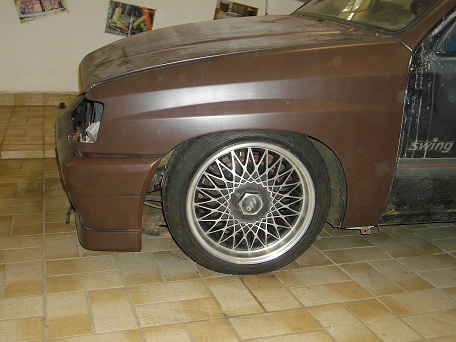

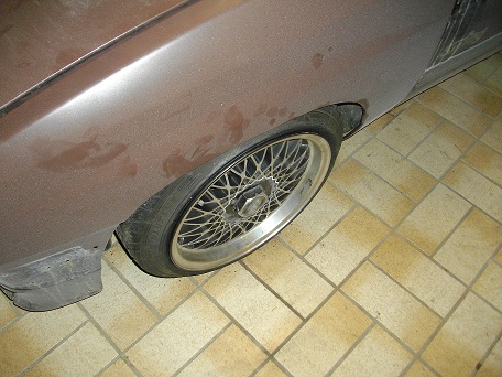

So heute sind die kurzen federn und dämpfer für mein KW Gewinde gekommen :D ...mal schnell auf meinem
Low budget projekt zur probe montiert.In zusammenarbeit mit 7x15 et 33 ist das gute stück satte 11 cm tiefer
als original !! :shock: Denke die felgen würden von der optik auch gut zum LS passen.Vielleicht doch eine alternative zu den 13 zöllern ?!
Desweiteren Habe ich noch einen neuen Motor besorgt,einen 12.s ohv mit originalen 55 tsdkm.Jetzt hat er schonmal 60 ps,denke nach montage der nockenwelle,des webervergasers und der kopfbearbeitung sind 80 ps drin.

Sieht ja fett aus...
Passt denn die Rad/Reifenkombi, bzw die ET hinten auch ohne Schleifen auf der Innenseite des Radkastens?
Ich habe einen Satz 7x15 ET 37 mit 195/45r15 und das sieht hinten überhaupt nicht so gut aus.
Re: Comming Soon 84iger Ls
Verfasst: 22. Apr 2011, 11:01
von holdensfi

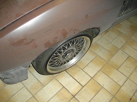

Hallo,
das sind 165-45-15 gummis :D !!
Die passen auf den felgen hinten ohne zu Bördeln unter den Radlauf,vorne müsste man allerdings
bei der tieferlegung einiges rausziehen.
Ich hatte auf meinem roten Ronal turbos mit 165-50-15 mit einem 70-50 fahrwerk,da musste ich nur die kanten hinten leicht anlegen.
Nur mit dem eintragen war sehr schwer und teuer.
