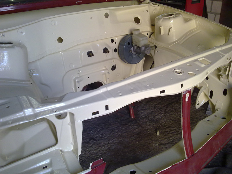

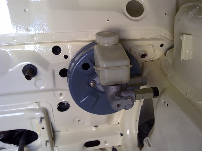

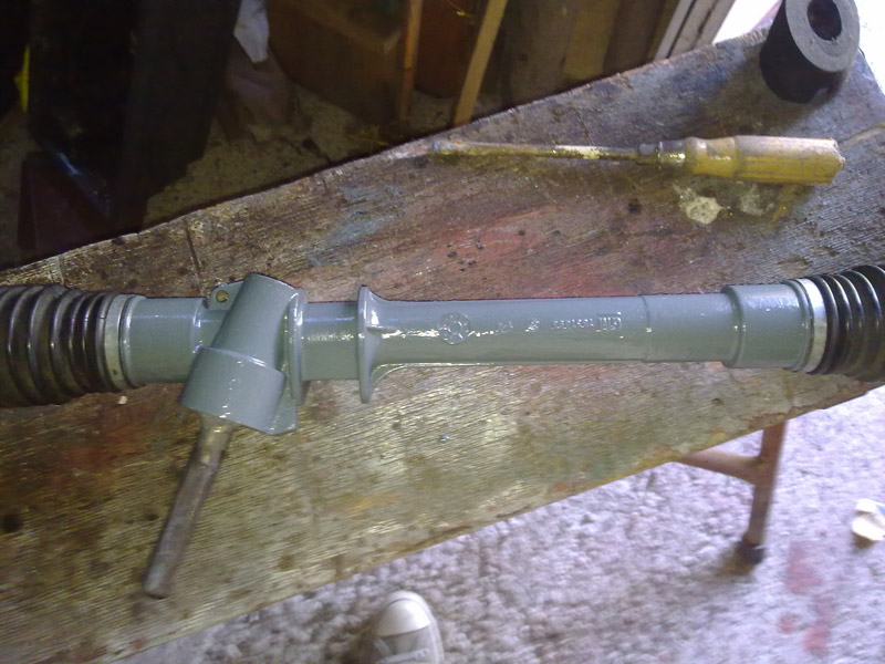

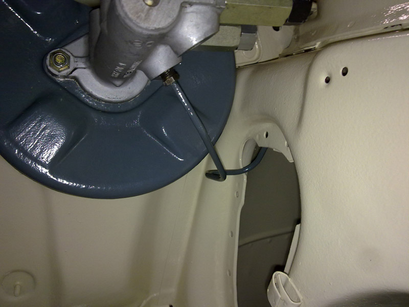

so, gerade mal eine kleine Lernpause eingelegt. Wollte unbedingt wissen, wie sich mein grau mit dem hellelfenbein verträgt. Kurzerhand den neu lackierten BKV inkl. gereinigtem HBZ verbaut. Mir gefällts!

Jopp..gefällt :top:

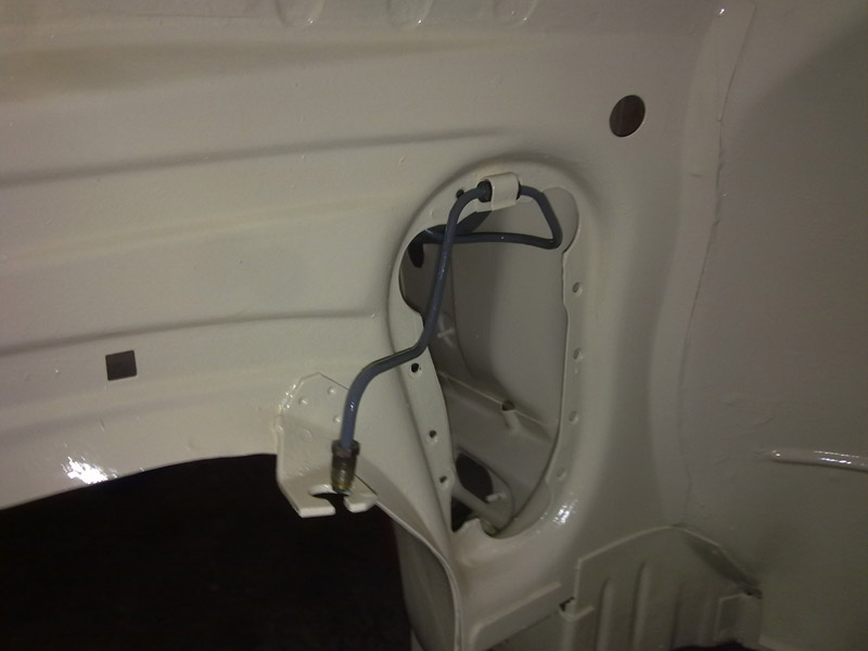

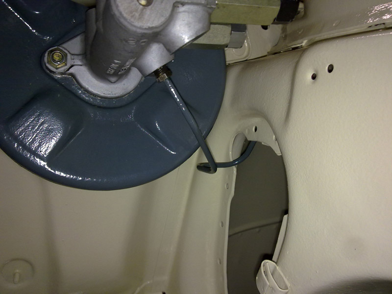

noch zwei neue Bilder:
EDIT:
noch eins:

Weiter so :) mir gefällts auch :)

sieht gut aus :top:

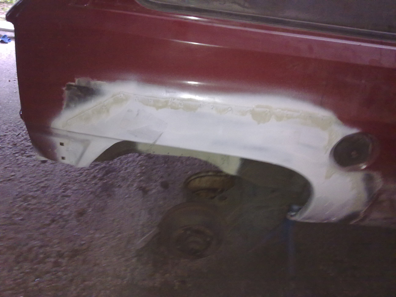

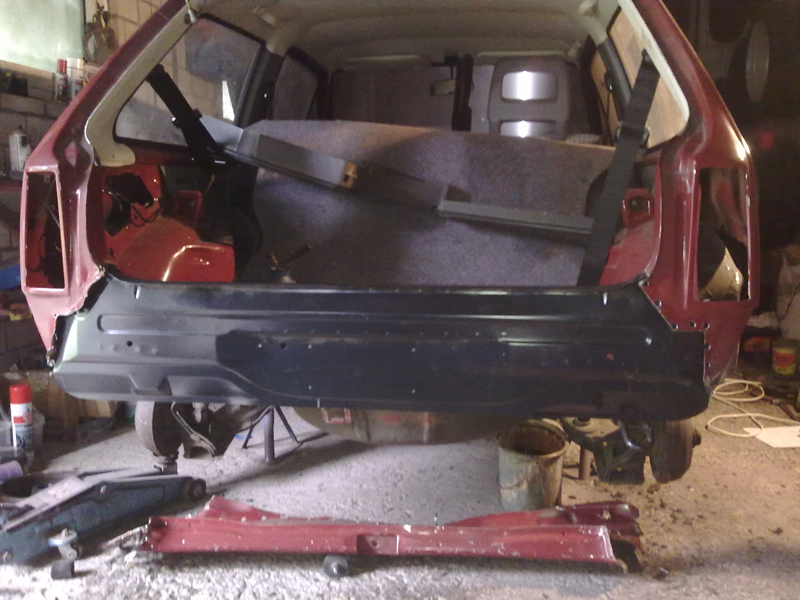

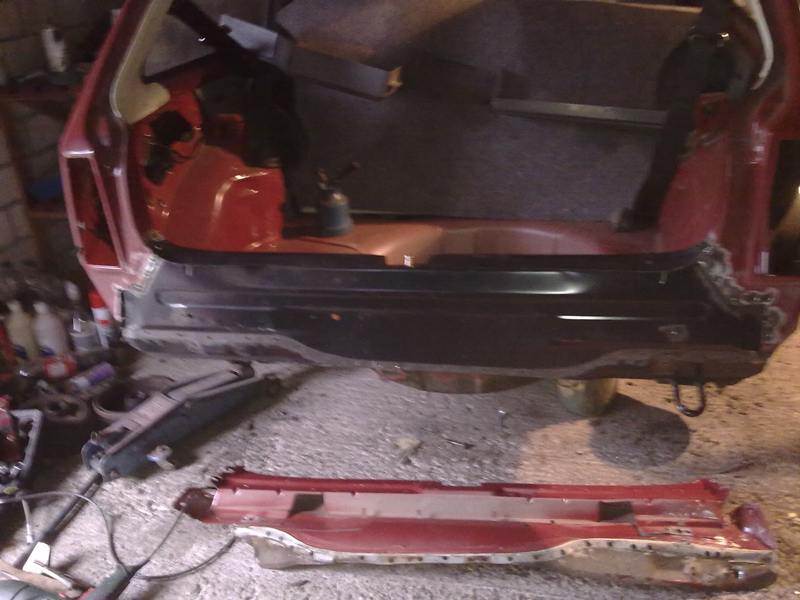

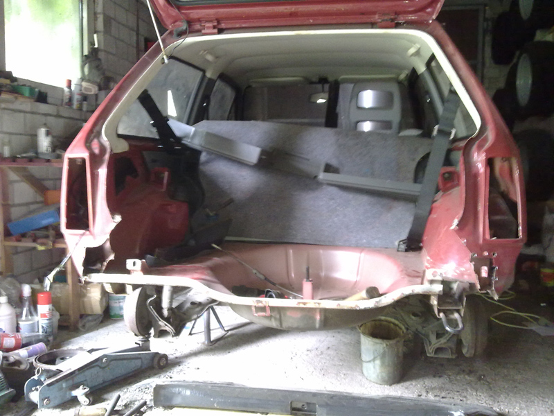

Heute ging es ein wenig weiter. Die restlichen Achsteile wurden lackiert und das Heckblech abgebohrt, da dieses getauscht wird. War aber doch widerspenstiger als ich erwartet habe...
Jetzt komme ich auf jeden Fall gut an das Loch im Kofferraum, kann den jetzt vernünftig in Stand setzen und dann das neue Heckblech einschweißen.
Dann noch den Radlauf und ein Loch im Radkasten und ich müsste mit dem Schweißen durch sein...

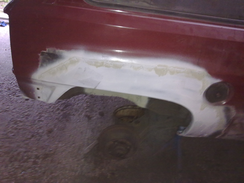

So Heckblech und Blech fürn Kofferraum und Endspitzen sind drin. Ich wusste gar nicht, dass es so ein Krampf ist, das Heckblech da wieder reinzubekommen. Zum Kot***...
Re: 87er Corsa LS
jo, die Blechteile passen teilweise bescheiden. Auch original. Sieht fein aus :)

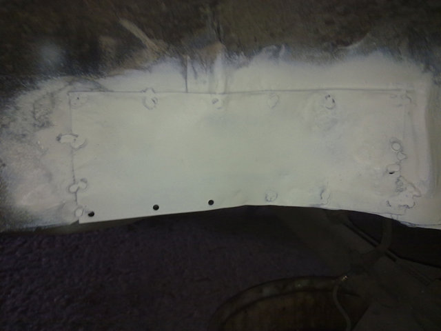

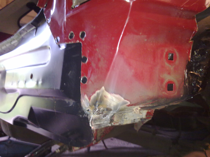

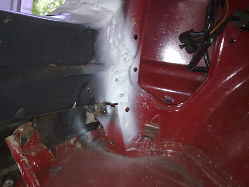

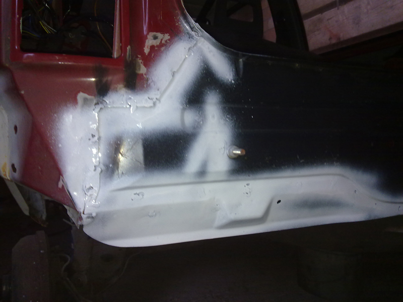

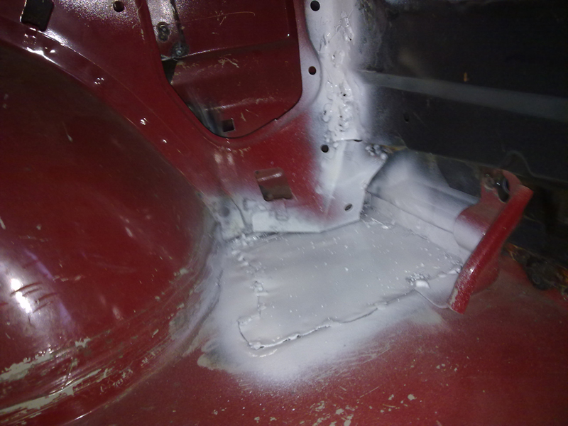

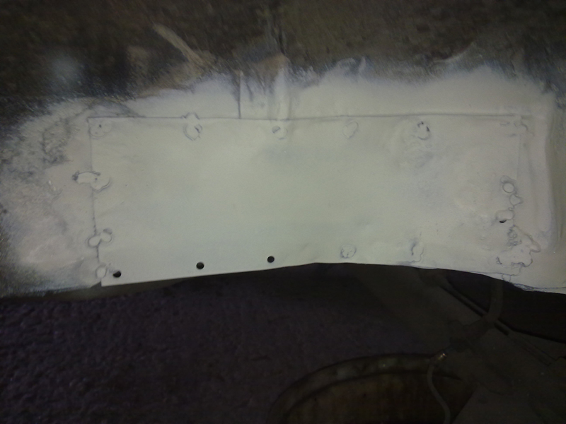

Gestern weiter gebruzzelt. Bis auf eine kleine Stelle am Träger unterm Auto bin ich fertig mit Schweißen. Die Stelle wird gemacht, sobald ich vernünftig an den Unterboden rankomme...
Hier ein paar Eindrücke von gestern. Hatte nur kein Rostschutz mehr, deswegen erstmal die weiße Farbe ;)

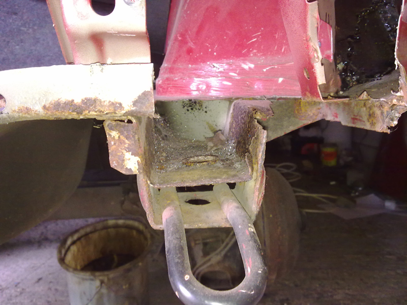

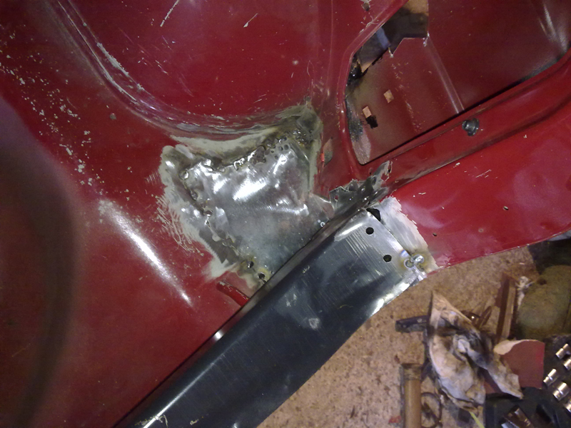

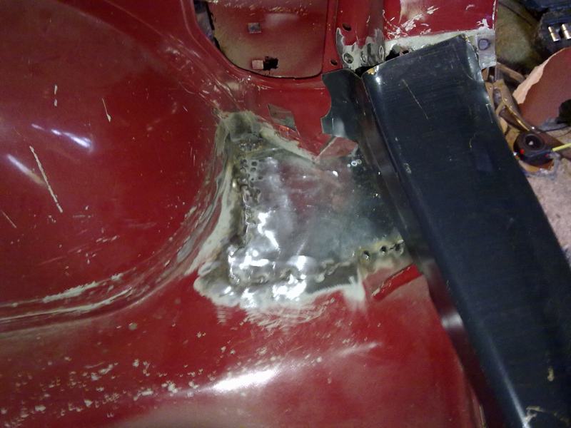

und noch eins:
Verzinnt werden muss das ganze natürlich auch noch ;)

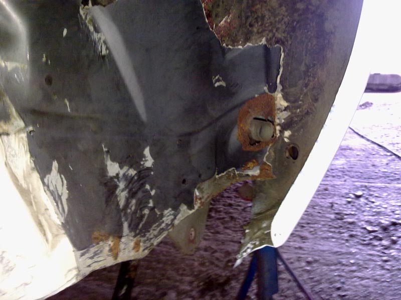

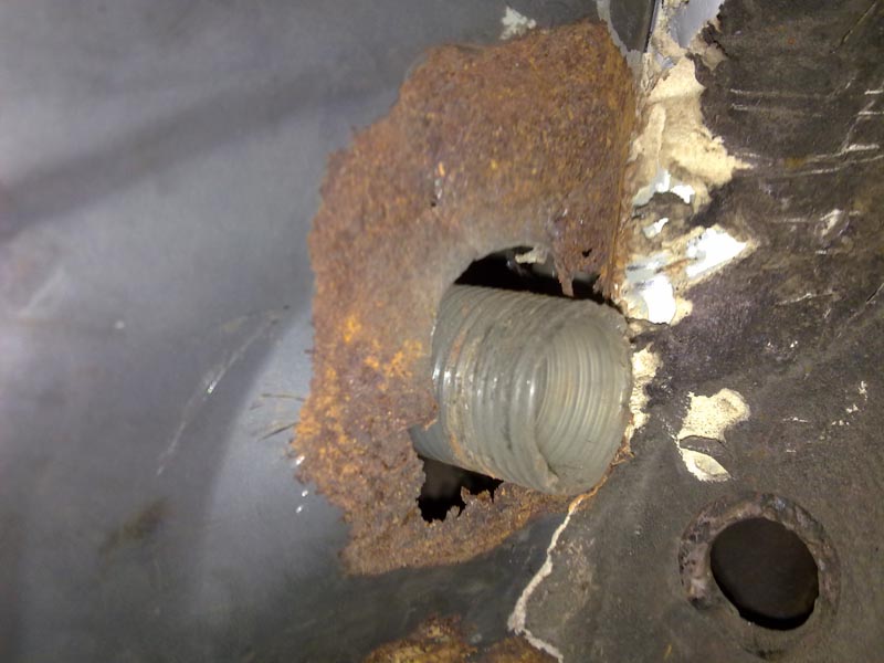

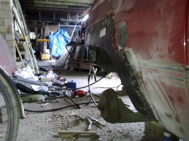

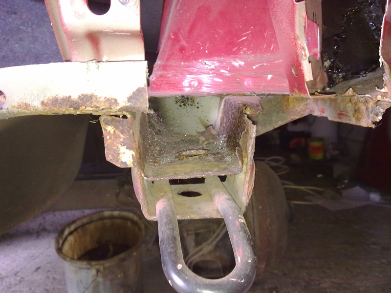

So gestern mal Tank & Hinterachse ausgebaut, damit ich die Radhäuser & Unterboden machen kann. Leider dann auch was richtig mieses gefunden.
Hier mal die Bilder:
Was haben die bei Opel da wieder gemacht? Das größte Problem ist, dass wir gestern ne Stunde rumgefummelt haben, aber diesen scheiss Plastikschlauch da nicht rausbekommen. Hatte den schon jemand draußen und weiß, was wir machen müssen?
Ich hoffe, ich krieg die Stelle wieder vernünftig. Da kommt man echt schlecht ran. Hätt ich ja gestern schon wieder fast gekotzt. Man :(
