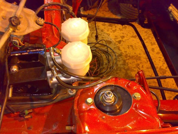

Ich grab den Thread einfach mal wieder aus..
Was haltet ihr von diesen Domlagern? http://www.compbrake.co.uk/Cars/Vauxhal ... d_595.html
Preislich ja schon was anderes gegenüber den Domlagern von Timm.
Oder gibts mittlerweile weitere Anbieter außer Timm und ISA-Racing?
kompressormichel
Beiträge: 581
Wohnort: Aachen
Re: Alu Domlager
Diese Variante fahre ich seit ca. 1,5 Jahren.
Kann nicht klagen.
Das einzige was da nicht so dolle ist/war
ist die Nut die das uniball hält.
ich habe sie etwas tiefer gemacht nachdem sich der Sprengring beim Alex
der identische Domlager hat gelöst hat :shock:
Update 2014
eingeben
Re: Alu Domlager
Welche Variante fährst Du, exzentrisch oder konzentrisch?
Das mit dem Sicherungsring hört sich aber nicht ganz so prickelnd an, für ne extra Nut oder der Bearbeitung brauchts doch bestimmt ne Drehbank oder?
Da müßte ich mich nämlich dann im Vorfeld drum kümmern das ich jemanden finde der diese Arbeit übernimmt. Auf wegfliegende Sicherungsringe käme weder ich noch meine Stufe klar :lol:

Ich fahre "natürlich" die exzentrische Version :mrgreen:
Und ,Ja ich habe es mit der Drehbank nachgearbeitet.
Man kann auch noch als zusätzliche Sicherheit
eine große Karroseriescheibe oben an die Kolbenstange schrauben.
Habe ich auch noch gemacht, damit im schlimmsten fall der kram nicht "Rausfallen" kann.
Habe gerade keine Bilder davon zur hand.
Könnte ich aber noch nachreichen falls es jemand interressiert.

Fotos wären klasse :!: Dann könnt ich dem Dreher schonmal was zeigen und ihn vorbereiten :wink:

@kompressormichel: Wie sieht es denn mit dem Verstellweg aus. Kannst du den komplett ausnutzen? Hab schon gelesen dass mache die Domlager oder den Dom nacharbeiten mussten.
Habe eigentlich nicht vor so etwas zu tun....
