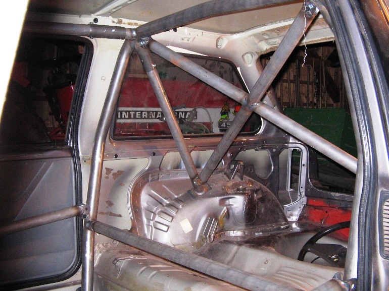

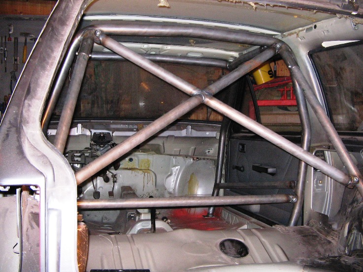

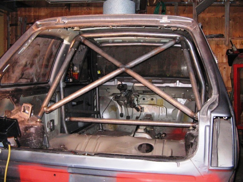

So nun hat sich wieder eine Kleinigkeit getan...

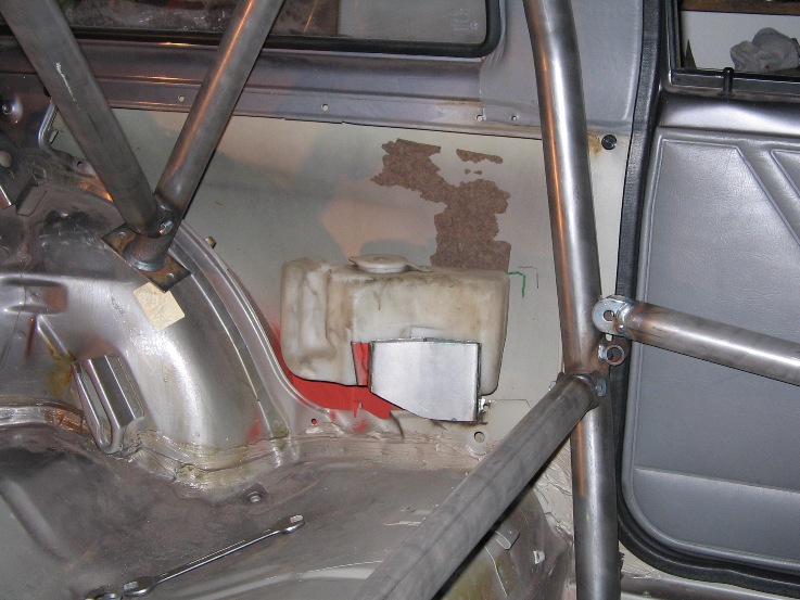

Nach schweisstreibender tüftel- und einbauarbeit, hab ich nun den Wiecherskäfig drin (halbwegs). Passt leider nur noch nicht so richtig, mal schauen obs ohne Spanngurte geht oder ob doch die Gewalt mithelfen muss. Zudem hab ich noch meinen Waschwasserbehälter nach hinten verlegt. Schön is es nicht, aber funktionell.

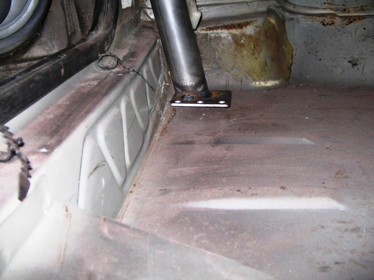

Wenn mir einer vielleicht noch sagen könnte ob die vorgebohrten kleinen Platten unter den Käfig im Innenraum kommen oder ob die mit auf die großen Platten am Unterboden kommen wäre ich dankbar. Desweiteren nehme ich auch gerne Tips zum korrekten Einbau entgegen.
Ich hab alles eingebaut überall Schrauben durch, und nun richte ich das Teil einigermassen mittig aus, Dann Löcher bohren und fertig?!
Gruß Slow

Die breiten Platten kommen nach draußen und dienen als Konterplatten.
