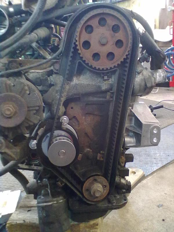

Beiträge: 1445

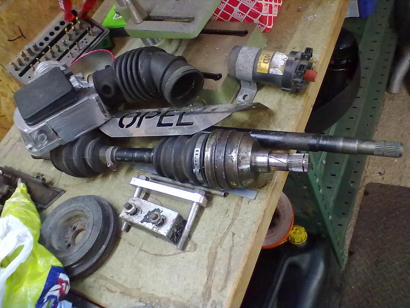

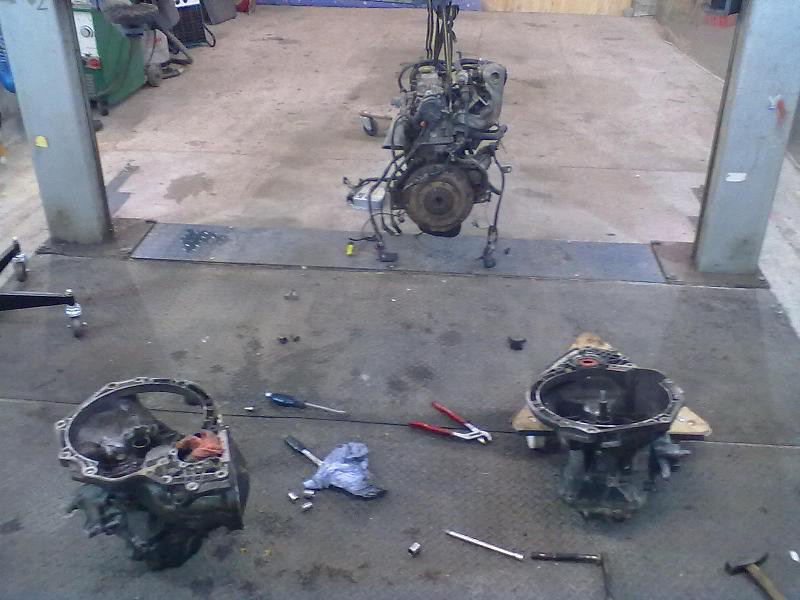

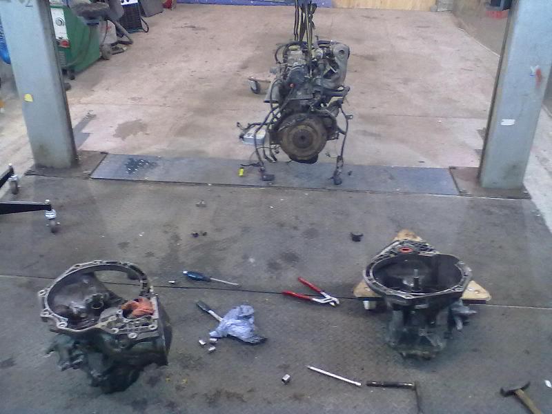

Irgendwas ist immer.
Ich hab kein HOSENROHR :(
Na ja, wenigstens Getriebe klar gemacht und diverse Schrauben zusammengesucht. Morgen noch WaPu und Zanhnriemen, dann wieder mal warten :oops:

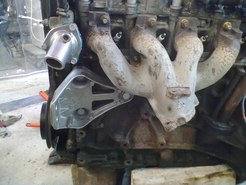

Beiträge: 1445

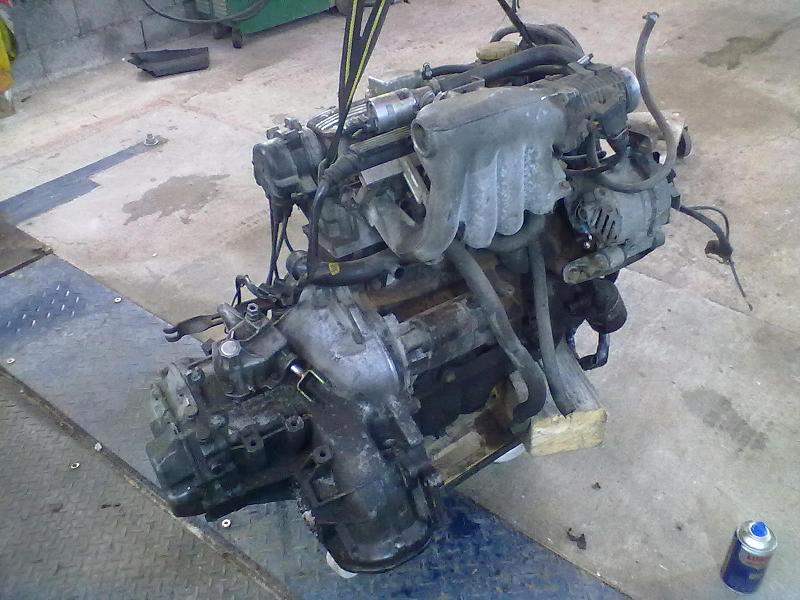

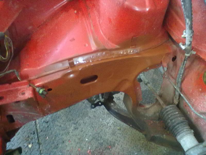

Das wichtigste ist erledigt.
Zu allem Unglück ist beim öffnen noch eine Schraube der Zahriemenabdeckung abgerissen, der Bohrer natürlich auch :cry:
Ebenso am Thermostat. Da durchgehend hat es hier eine Mutti rückseitig gerichtet.

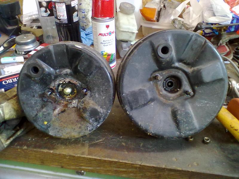

Und ein Foto vom Umbausatz, halb Hennig, Halb M-Tech, was sich halt so ansammelt :lol:
Hosenrohr ist bestellt :)
Das wird mal so richtig low budget :mrgreen:

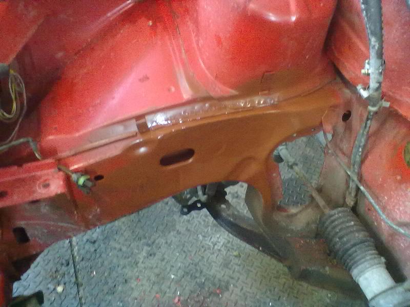

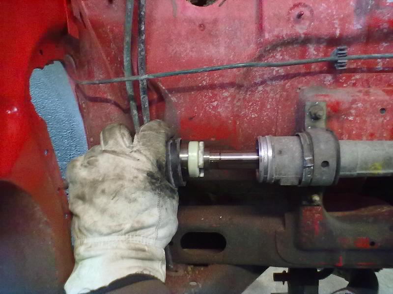

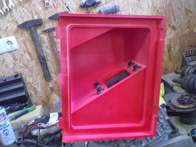

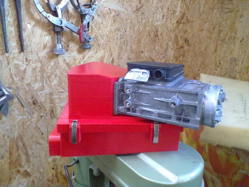

Beiträge: 1445

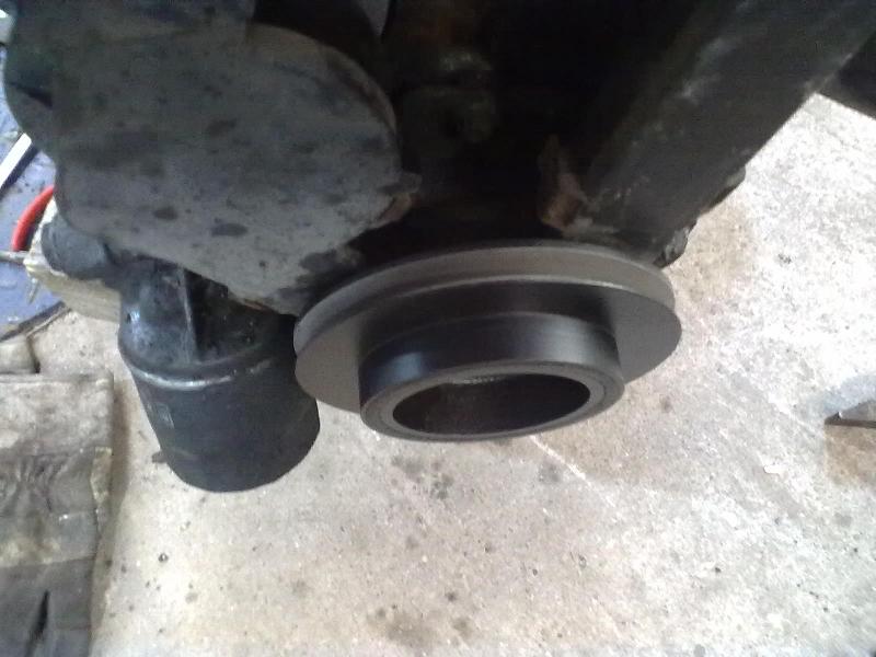

So, halb Zwölf angefangen.
Bis 18.00 Motor eingebaut und zum laufen gebracht.

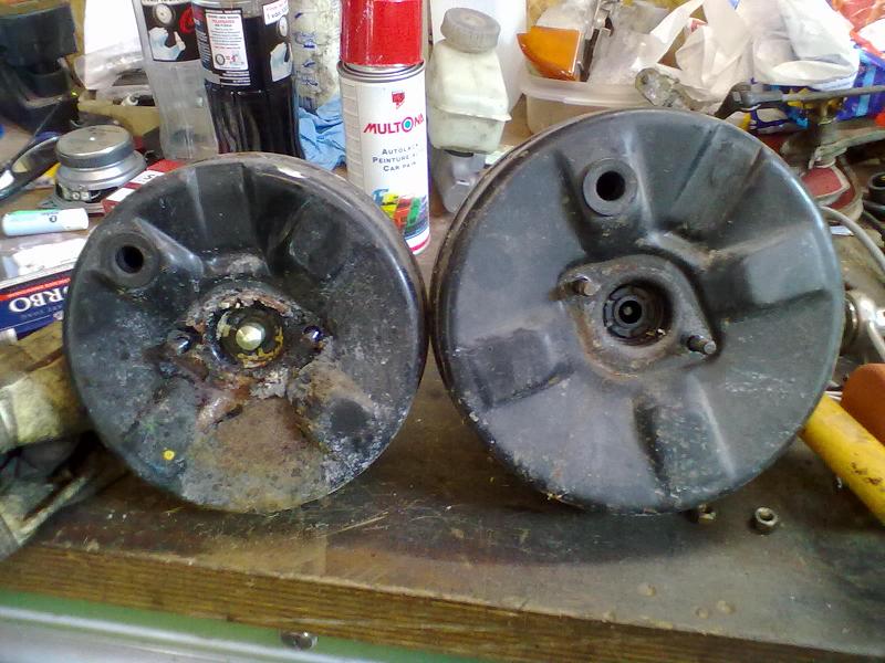

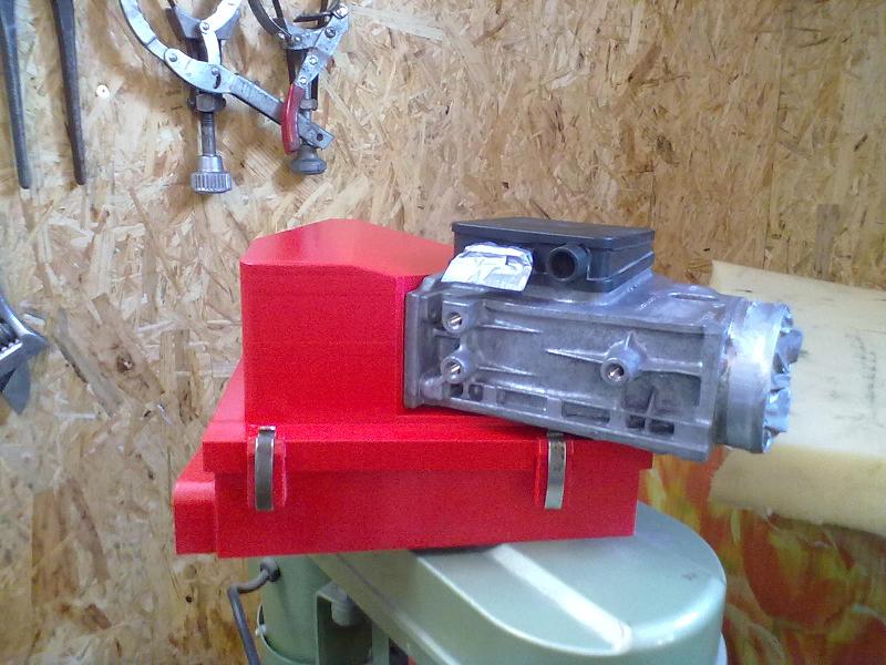

GSI BKV eingebaut, Lenkanschäge 5mm eingebaut und mangels schwarzen Lacks den neuen Luftfilterkasten in Wagenfarbe lackiert :D
Und rot lacht Pits LuFiKasten! :lol: :top:

Was sind das denn für Anschläge? Sehen fast aus wie die Clipse für auf die Stossdämpfer.
Corsa A - Freude am Fahren
I like Facelift
Der Rote - im Alltagsbetrieb
Beiträge: 1445
Die Anschläge sind selbstgemacht.
