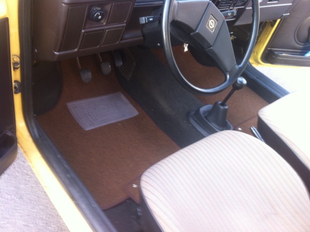

Letzt Woche beim Woodstock die neuen Fußmatten eingebaut, seht wesentlich besser aus als die grauen Gummimatten, passen 100% und liegen rutschfest am Boden ohne den Teppich mit Löchern zu versehen.
Am Anfang mit den Gedanken gespielt das es zu schade wäre die einzubauen aber danach gedacht das es noch schlimmer wäre die auf Lager zu legen ohne sie zu benutzen.

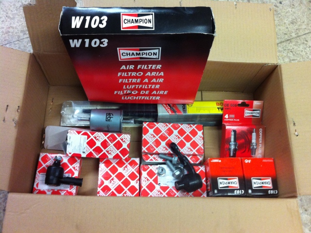

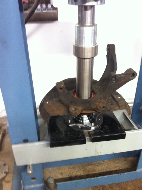

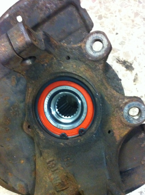

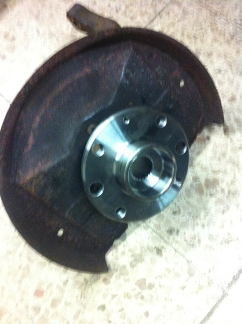

Die letzte Tage stand ein wenig Arbeit am Woodstock an.
Einen Inspektion mit alle Filter-Öl, Kerzen-Verteilerkappe-Läufer, Scheibenwischer und alle Gelenke + Radlager vorne.

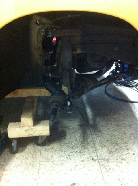

Die beide Radlager hatte ich letztes Jahr schon getauscht aber anscheinend waren die Vorne doch etwas zu günstig und haben leider nicht lange gehalten. Deshalb jetzt alles von bekannteren Marken bestellt, FAG.
Die Lager bei Michi ein gepresst (Danke nochmal) und mit neuen Naben versehen, hatte kein Lust den Lagerring nochmal ab zu flexen.
Beim Splint der gute alte Rolls Royce Trick verwendet, dabei wird der Splint 90° verdreht so das er später besser um den Mutter gebogen werden kann und ist man sicher dass er nicht an der Kappe von innen schleift (beim hinteren Radlager).
Anschließend der Spur noch eingestellt, so lenkt und rollt er nun wieder einwandfrei.

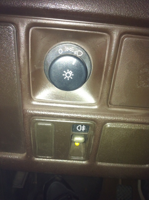

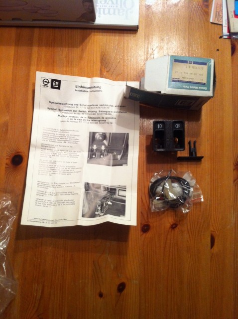

Einen Nebelschlusslichtschalter lag schon einige Zeit bereit und nachdem ich auch den richtigen Lampenhalter hatte (der ab Werk war ohne Masse für die Lampe, ja da hat Opel wirklich 2 verschiedene Versionen) habe ich das alles verbaut, dazu auch den normalen Lichtschalter mit Beleuchtung versehen. So ist noch etwas Sicherheit eingebaut worden.

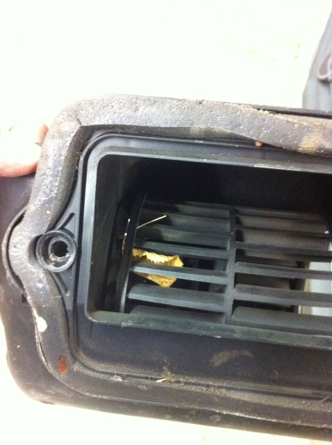

Den Lüfter habe ich noch ausgebaut da es ein nerviges Geräusch hätte. War ein Blatt eingeklemmt und das hat gerattert. Gleich alles im Kasten ausgesaugt und ausgeblasen mit Pressluft.
Unter dem Gitter der Windschutzscheibe gleich noch das zusätzliche Kunststoffgitter vom Facelift angebracht, damit sollte kein Laub mehr in den Lüfter Rad gelangen.
