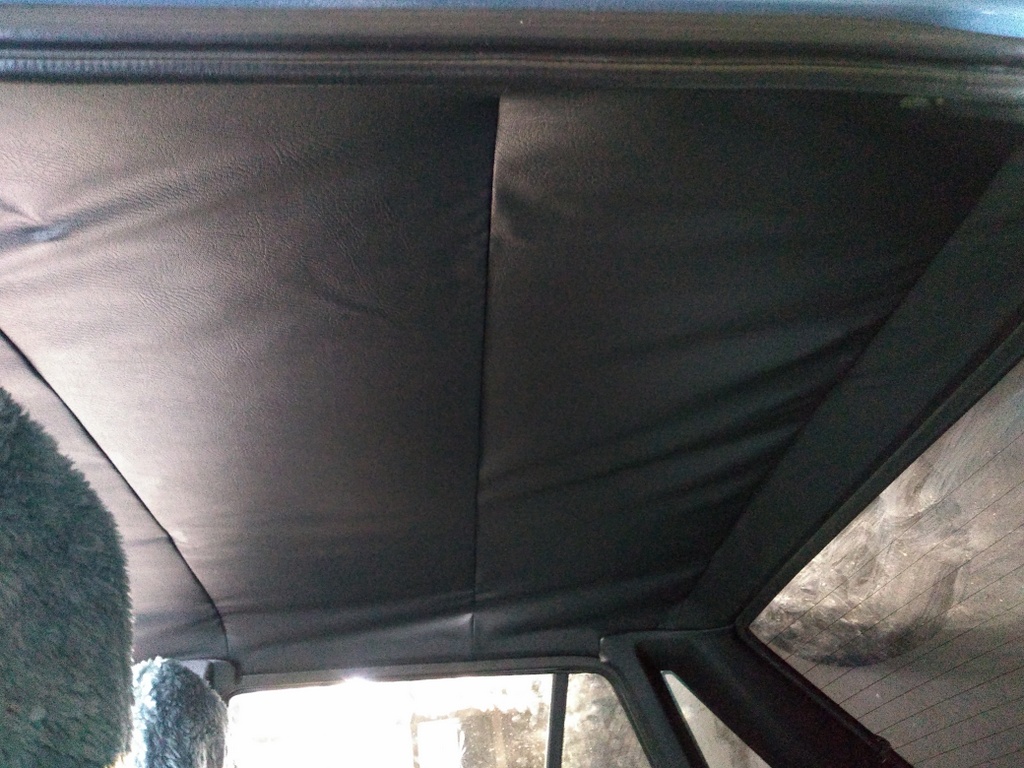

Okay bevor die Scheiben reinkamen, kam natürlich der Himmel als erstes.
Den hatte ich bei einem Autosattler bestellt in Schwarz mit Struktur und keinen Löchern wie bei dem Originalen.
Der Stoff wird bei den VW Transportern auch verbaut soweit ich das mitbekommen hatte.
Bei Chili's Thread hab ich mir die Theoretische Einbauweise des Himmels abgekuckt.
Hat auch gut geklappt und bin mit dem Ergebnis zufrieden, eine Welle ist drin aber die juckt mich wenig. :mrgreen:

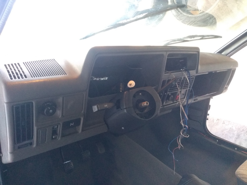

Für den Scheibeneinbau hatte ich einfacherweise das Armaturenbrett ausgebaut und nun wieder rein 8)
Die Nebelschlussleuchte Einheit, sowie Lüftungsgitter + Rohre wurden nachträglich von einem Spenderfahrzeug übernommen.
Blinkerhebel rein und die Plastikabdeckung verbaut

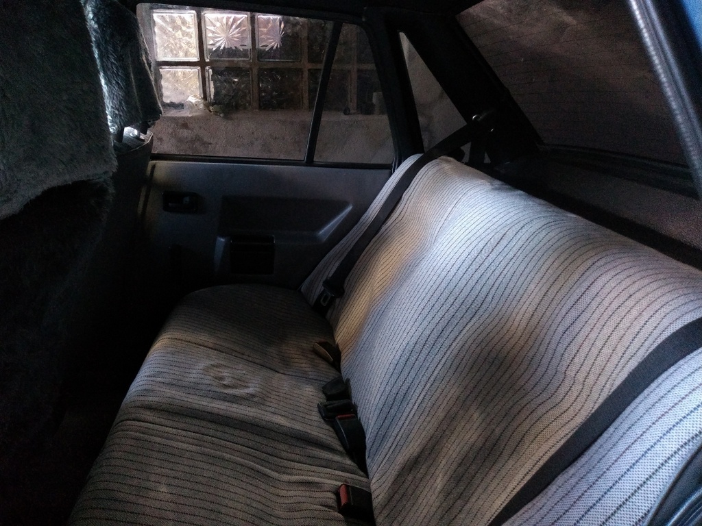

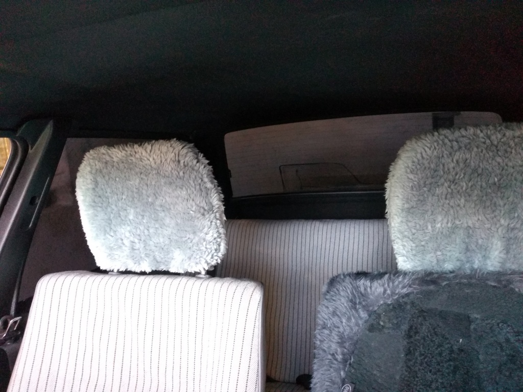

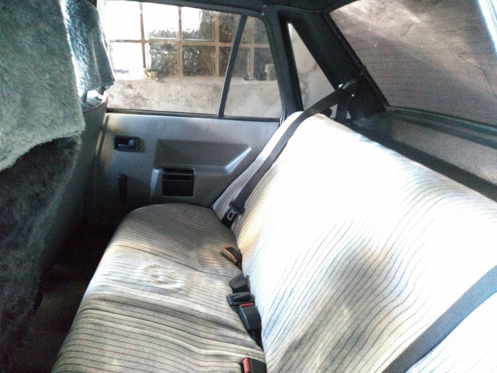

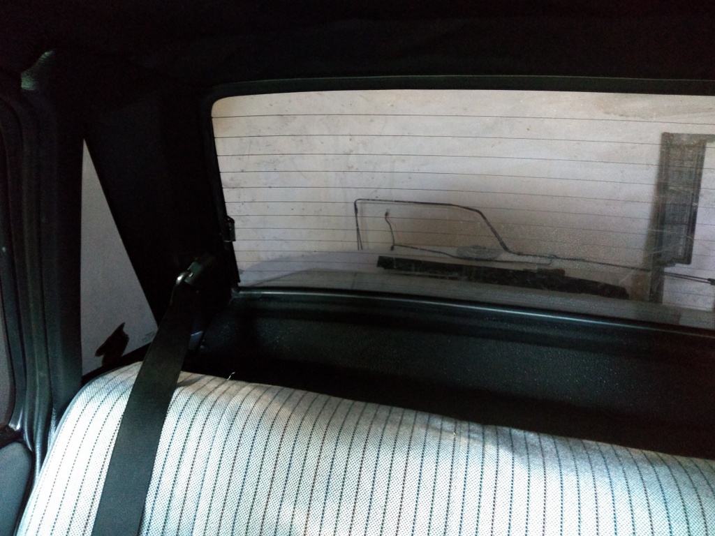

Wie auf den anderen Bildern schon zu sehen waren nun auch die Sitzgarnituren dran.
B-Säulen Abdeckungen mit Bedliner gesprayt und mit Gurten verbaut.
Rücksitzgurte montiert
Plastikscheibenabdeckungen eingeklipst
Ablage hinten wie Ihr es schon vermute könnt mit Bedliner veredelt und eingelegt :lol:
Die Lichtverhältnisse machen mirs schwer gescheite Bilder vom Innenraum hinzukriegen. :oops:
Und natürlich darf ein Lammfell auch nicht fehlen :lol:
Hatte einen Komplettsatz Lammfell Bezüge, aber die waren bis auf die eine echt nichtzu gebrauchen :|

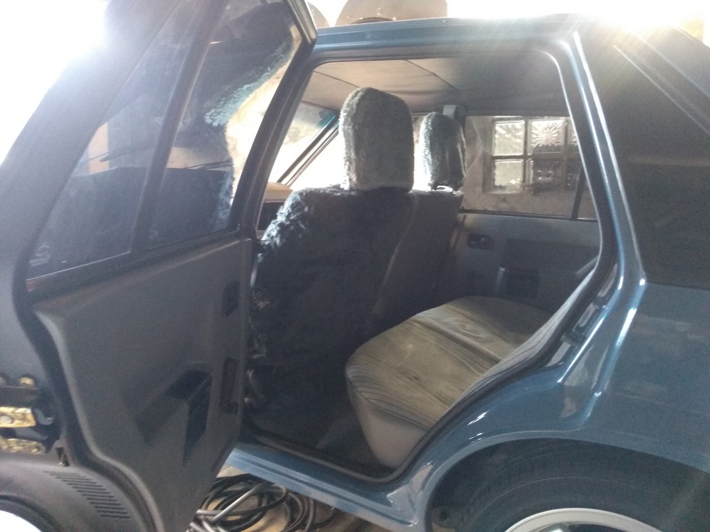

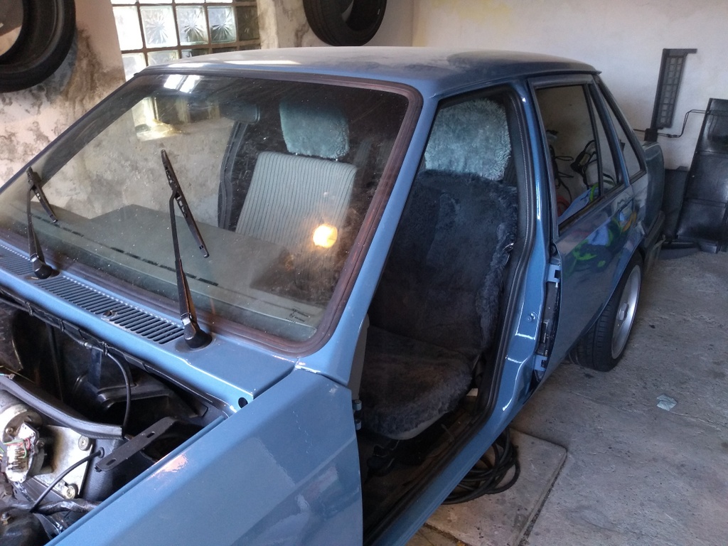

Endlich wieder fast ein Auto 8)

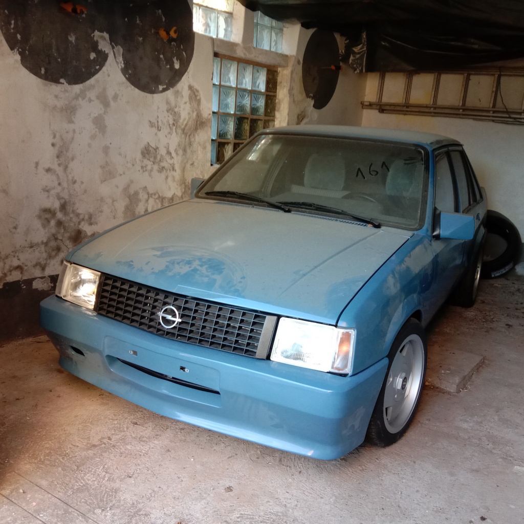

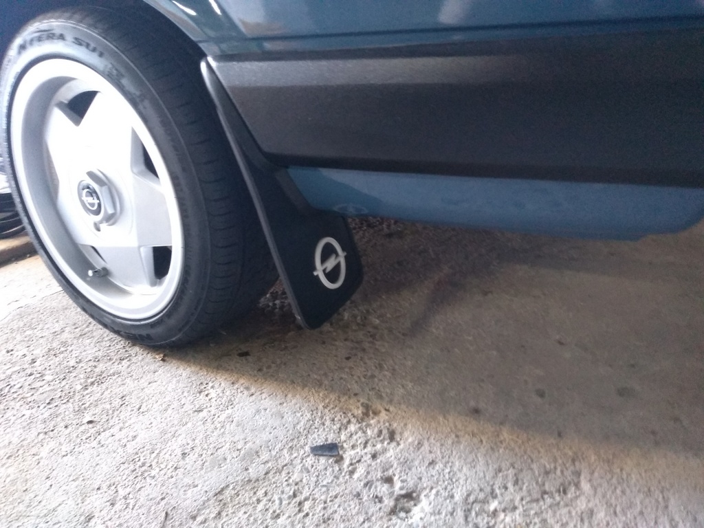

Nochmal die Geilen Schmutzfänger :lol:
Hatte Anfang lang überlegt ob ich mir sie kaufen sollte und ob es Optisch passen würde.
Kultfaktor pur 8)
Die Kaufentscheidung fiel aber schnell, da sie auch noch einen anderen Zweck hatten außer Dreck abzuhalten.
Der kleine bekam Anfangs bei den Schweißarbeiten 2 neue Seitenteile, einzigstes Manko war nur es waren welche für FL.
Da meiner ein Vfl ist sieht man das Loch das normalerweise zur befestigung dient, aber durch die Schmutzlappen sind diese verdeckt :top: :top:

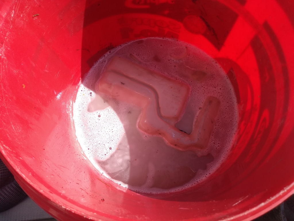

Bremsflüssigkeitsbehälter und Behälter für Spritzwasser in Spültabs eingelegt.

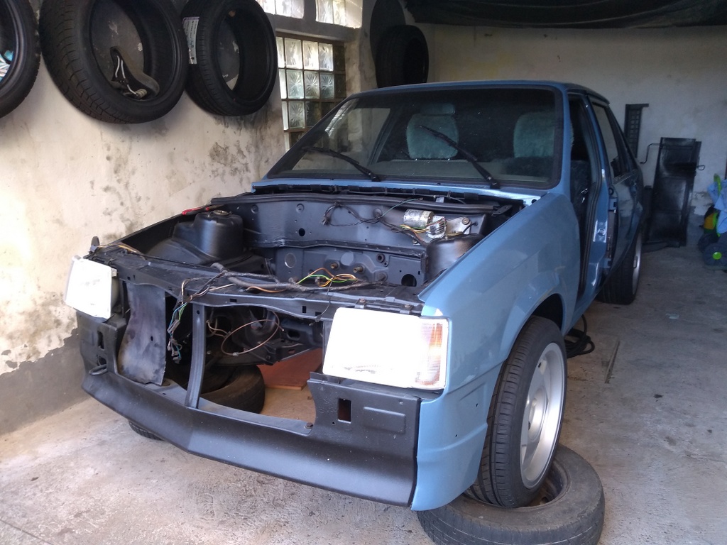

Folgende Arbeiten stehen noch an bis zur Premiere :D
Spritleitungen verlegen
Bremsleitungen verlegen
Bkv installieren
Motor zusammenbauen
Getriebe kontrollieren
Abgasanlage umschweißen für Tr.
Lenkrad
Tacho
Steuergerät
Kabelbaum kabel sortieren + neu einbinden mit Tape
Aufgaben die ich vergessen habe aufzuführen könnt Ihr behalten :lol: :lol:
Beiträge: 1904
Re: Der Laie baut um ^^
Wenn ich an die Karosseriearbeiten denke.... War echt viel, kaum zu glauben aber da wurde einiges überbraten und viele Ecken kamen noch raus. Ich weiß garnicht wie viele Bleche wir noch anfertigen mussten. Da ging die ganze Tafel Blech drauf + 1.5er für ein paar Stellen dazu + die ganzen Reparaturbleche. :roll:
Ganz zu schweigen von der ganzen Schleiferei, ne Silas :twisted: .
Und Silas Astra musste leiden für einige Teile wie den Bkv :lol: .
Ein paar Tage arbeit, dann ist der zusammen. Wenn wir weitermachen. :wink:
