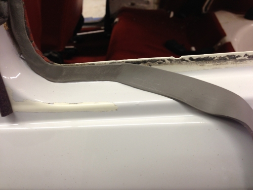

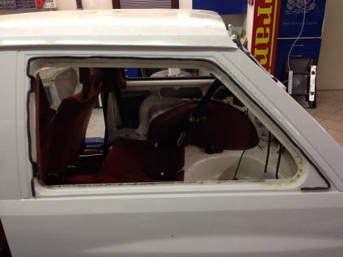

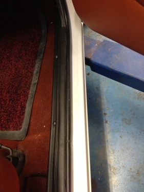

Schritt 1: äußere Abdichtung
Das Dichtband wie im Bild gezeigt anbringen. Eigentlich muss es rechts und links unten noch jeweils etwas weiter reichen (im Vollbild sieht man am Lackunterschied, wo das Band früher war). Das original Ersatz-Band war aber nicht länger.
Schritt 2: Dichtband/-masse aufbringen
Entlang des Fensterausschnitts bringt man Kotflügeldichtband auf, welches man durch permanentes ziehen länger, dünner und schmaler macht, da es sonst zu "fett" ist.

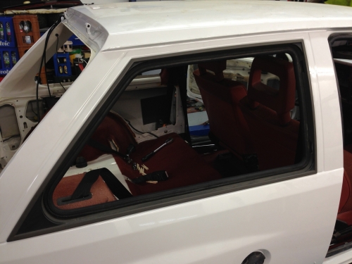

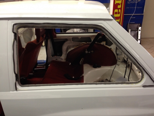

Schritt 3: Fertig zum Einsetzen des Rahmens
Der Zierrahmen wird jetzt eingesetzt. Am besten fängt man damit an der B-Säule an und "klappt" den Rahmen dann ein. Durch das relativ dick auftragende Dichtband geht das relativ schlecht und "klebt" erst mal nicht.
Schritt 4: Eindrücken der Dichtung
Jetzt wird die Dichtung über Fensterrahmen und Zierleiste gedrückt. Das sorgt für den nötigen Anpressdruck. Man kann jetzt noch an der Außenkante entlang Stück für Stück etwas Druck aufbringen, um das Dichtband etwas zu verdichten. Jetzt sitzt die ganze Sache bombenfest.

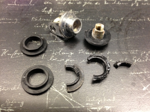

Befestigung des Schwenkfenster-Verschlusses
Rechts im Bild die porösen originalen Dichtringe. Links Nachbauten aus dem Internet. Die "Mutter" (oben rechts) hat außen eine Kunststoffabdeckung, die auch meist porös ist. Weiter geht's demnächst...

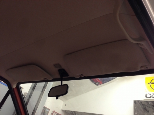

Die erste Arbeit nervt allerdings gleich wieder: Damit der neue Himmel nicht nur positive Eindrücke hinterlässt, hat mein Helfer mir am Heckklappen-Einstieg jede Menge Kleberreste hinterlassen, die ich jetzt entfernen darf. Das funktioniert wieder so richtig gut. Meine Finger schmerzen immer noch.
Anschließend bringe ich ein paar Kleinteile an und stelle den Himmel fertig, in dem ich die "Angstgriffe", Sonnenblenden, Innenleuchte und Spiegel an ihre angestammten Stellen bringe.

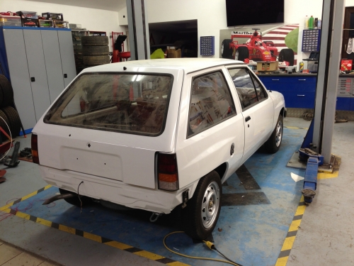

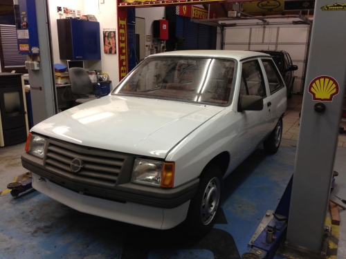

Glückwunsch, es ist ein Corsa!
Aus dieser Perspektive sieht er schon fast fertig aus!
Von hinten noch nicht so ganz fertig. Aber man erkennt, was daraus werden soll.
Das Himmel-Equipment ist wieder angebracht. Beim Auffinden der Befestigungslöcher habe ich mich bei einem meiner anderen Corsas inspirieren lassen - muss ich zugeben.

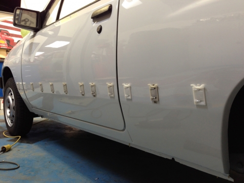

Jetzt setze ich die Clips für die Seitenschutzleisten auf. Bei der Befestigung der Leisten muss ich passen. Eine clips sauber ein, der Rest hat wohl keine Lust. Ich versuche das morgen mal anders...

Ausstellfensterverschluss mit neuen Dichtungen und neuer Ziehmutter außen. Man erkennt aber leider, dass auch das Neuteil schon angerissen ist. Es ist eben nicht "neu", sonder nur 30 Jahre nicht benutzt.
Alt gegen neu
Hier die alte Ziehmutter im Vergleich zur Neuen. Auch, wenn die Neue schon leicht angerissen ist, ein deutlicher Unterschied.

Heutige Teillieferung: Clip zur Gurtführung an der B-Säule (oben links, 1 98 415), Ziehmutter Ausstellfenster (unten links, 1 46 826), Clips für die Zierleisten (mitte, 1 74 843), Belüftungsgitter B-Säule Fahrerseite (rechts, 1 83 747)

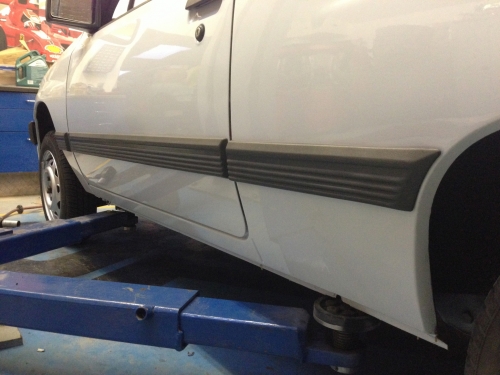

Nachdem die Zierleisten sich gestern etwas wehrten, packe ich heute eine meiner Geheimwaffen aus: Den Heißlüftfön. Ich erwärme die Clips relativ deutlich, so dass die oberen Bögen flexibler werden. Damit kann man die Leiste dann besser nach unten drücken und sie rastet leichter ein. Das hat auch sehr gut funktioniert.

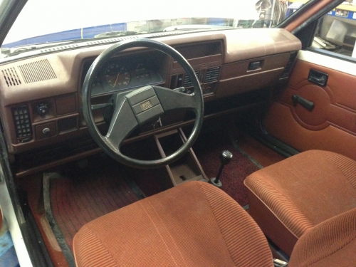

Dann baue ich den Innenraum im vorderen Bereich fertig zusammen.

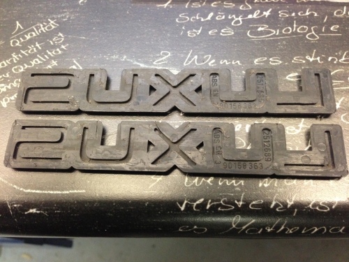

Als letzten Akt entscheide ich mich noch, die alten Luxus-Schriftzüge weiterzuverwenden und entferne die Reste des Klebebandes. Ich habe zwar vor einiger Zeit schon zwei neue Schriftzüge gekauft, aber die alten sehen einfach noch zu gut aus. Feierabend.

Frisch angebrachte Zierleisten. Mit Heißluftfön kein Problem, ohne bei den Temperaturen fast unmöglich.

Wenn man jetzt mal von den hässlichen Fußabtretern im Fußraum absieht, ist hier auch alles fertig. Die kommen noch raus, sind während der "Bauphase" aber ganz gute Schmutzfänger.

Luxus!
Die alten Luxus-Schriftzüge, jetzt von Kleberesten befreit. Ich werde sie weiter verwenden, da sie kaum "verschlissen" sind.
