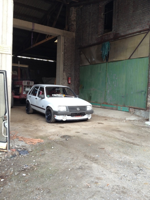

Noch ein Bildchen vor der ersten Probefahrt...

Cooles Fahrgestell, das mit dem Anschluss für den Luftfilterkasten erklärt sich ja dann auch für nichtig, du scheinst ne Sonderanfertigung zu haben. :lol:
Beiträge: 1445
Re: Mein neuer 5er
Schaut irgendwie cool aus :top:
Re: Mein neuer 5er
Find ich auch :top:
LOOOOS ZEBBI.. Endspuuuurt :!: :!:
Re: Mein neuer 5er
Balu hat geschrieben:Schaut irgendwie cool aus :top:
Irgendwie?
Sie meinen junger Mann!? :mrgreen:
P3mZ hat geschrieben:Cooles Fahrgestell, das mit dem Anschluss für den Luftfilterkasten erklärt sich ja dann auch für nichtig, du scheinst ne Sonderanfertigung zu haben. :lol:
Ja,
der LuFiKasten ist nicht von der Stange.
Sollte wohl diesmal vom Volumen ausreichen.
Das Ansauggeräusch ist auf jeden Fall schon mal gut! :mrgreen:
Mr. Smith hat geschrieben:Find ich auch :top:
Noch der Sensor und
dann wird der Acker umflogen.
Somit gehts zum 2. Versuch. :wink:
Corsa-A
Beiträge: 16
Registriert: 24. Mai 2013, 12:09
Wohnort: Bad Lauchstädt
Re: Mein neuer 5er
Beitrag von Corsa-A »
ZebRockSki hat geschrieben:Noch ein Bildchen vor der ersten Probefahrt...
Einfach nur Sahne :D super deine Corsa
Re: Mein neuer 5er
Danke! :oops: :mrgreen:

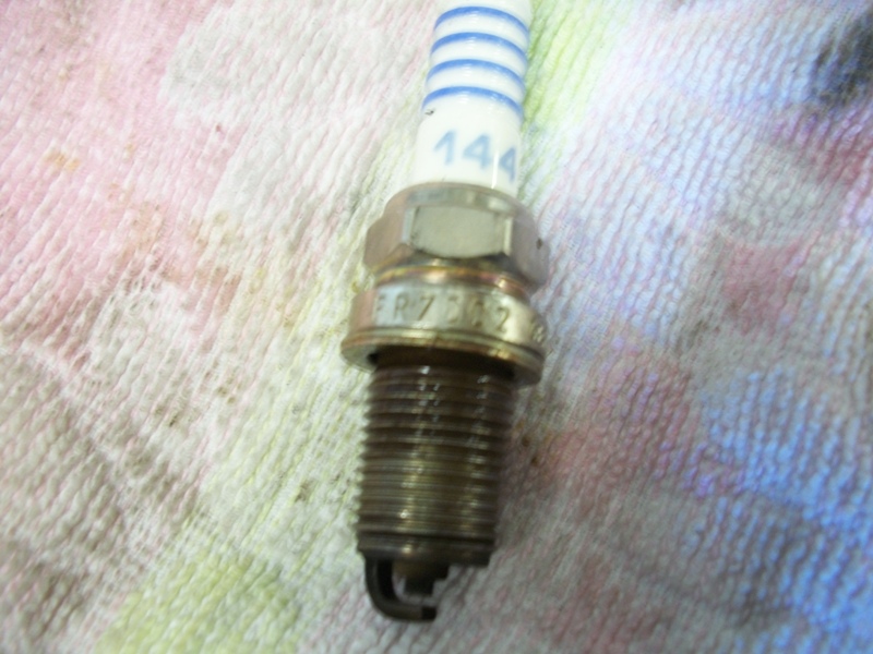

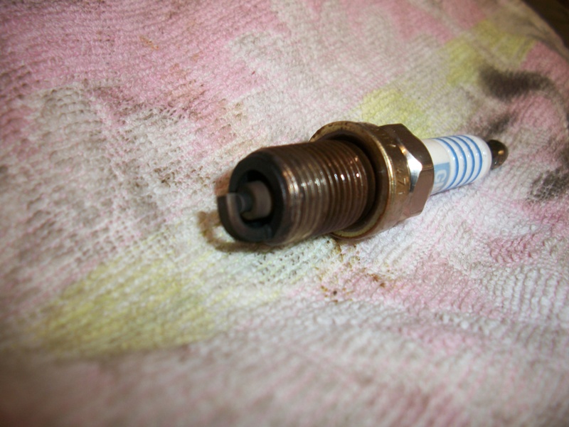

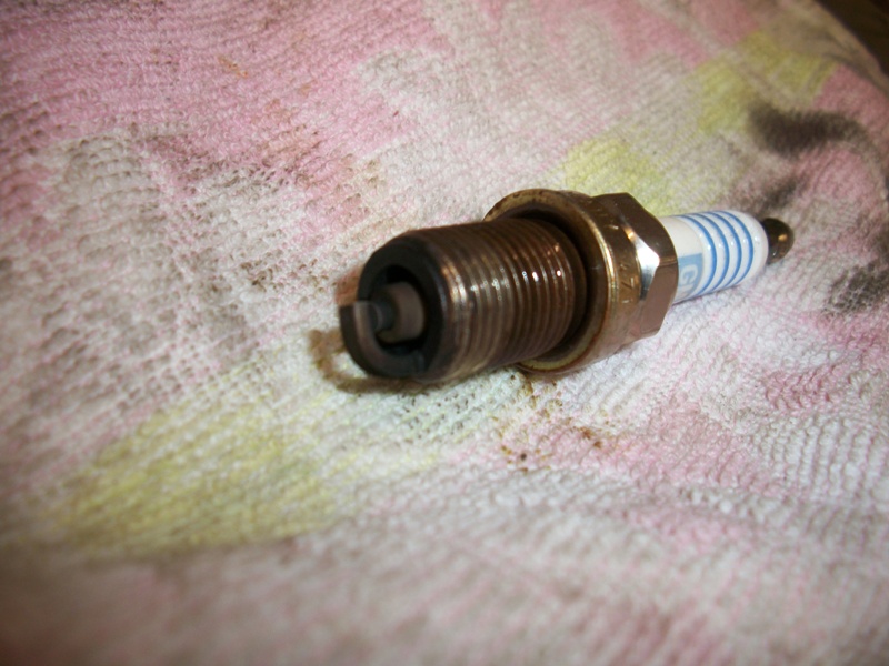

Die Zündkerzen sind rehbraun.

Klingt nach LMM :? zieh den mal ab und starte...
Re: Mein neuer 5er
Ist mir auch erst eingefallen,
als ich auf dem heimischen Parkplatz stand... :roll: :lol:
Beiträge: 1445
Re: Mein neuer 5er
Wenn der Kat glüht, ist oft der Kurbelwellensensor im Sack.
Vorher Kappe und Finger überprüfen.
