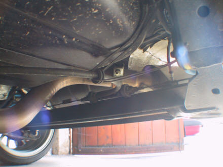

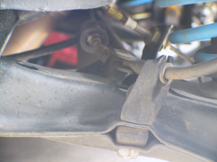

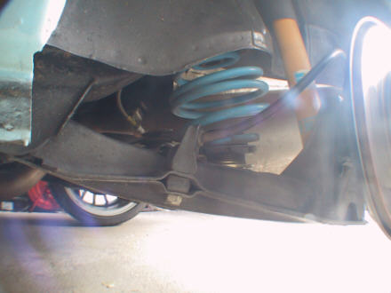

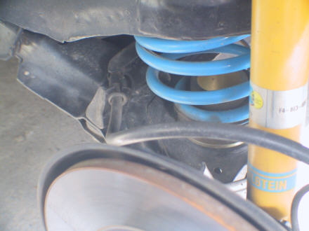

so hier mal 2 bilder vom genannten umbausatz
moped pott sound file
Achtung noch altes file aber jetzt geht es
Tja, die kochen alle nur mit Wasser...so bau ich die Achsen schon seit Jahren um. naja...

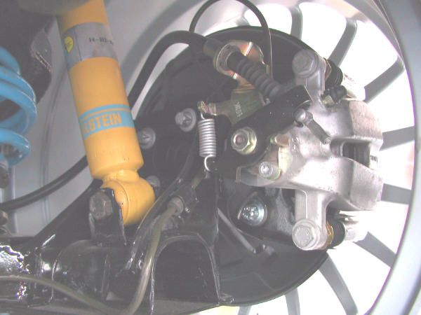

Ich hab die Seile von vorne vom Corsa-A mit Verstellung und dann mit den Corsa-C Seilen zum Sattel verbunden. Auf die Seilenden wurden Endstücke aufgepresst und mit dem Seilverbindern vom Vectra-B verbunden. Hab noch einen Winkel eingebaut um die Seile an den Federn vorbeizulenken.

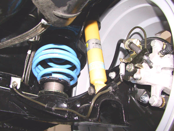

Ich hoffe die Bilder helfen Dir weiter.
Zuletzt geändert von corsa-8V am 22. Dez 2011, 22:26, insgesamt 1-mal geändert.
