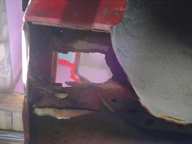

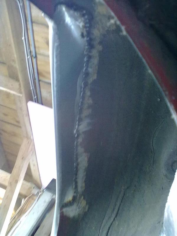

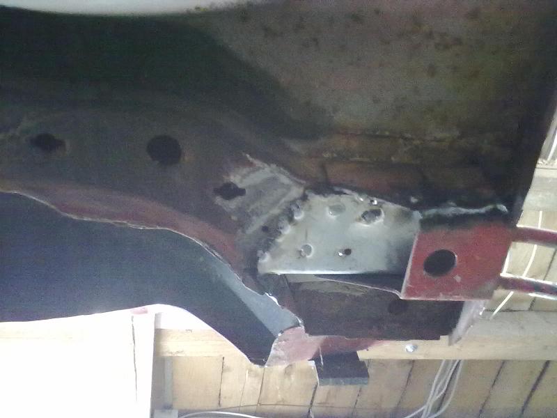

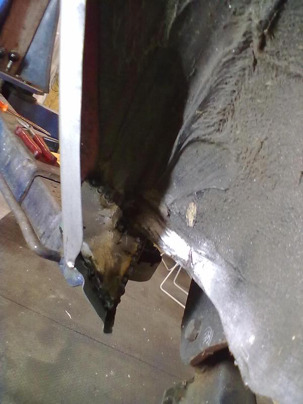

Nix wie schweißen, schweißen und nochmal schweißen :cry:

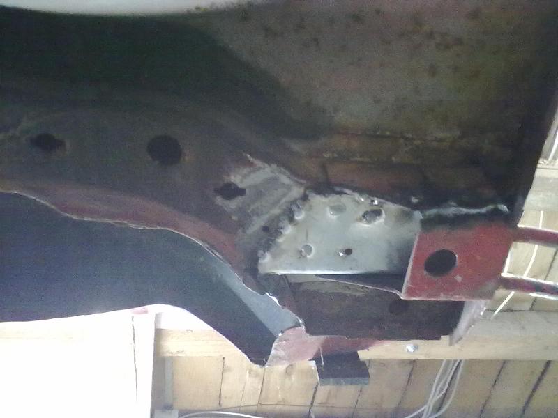

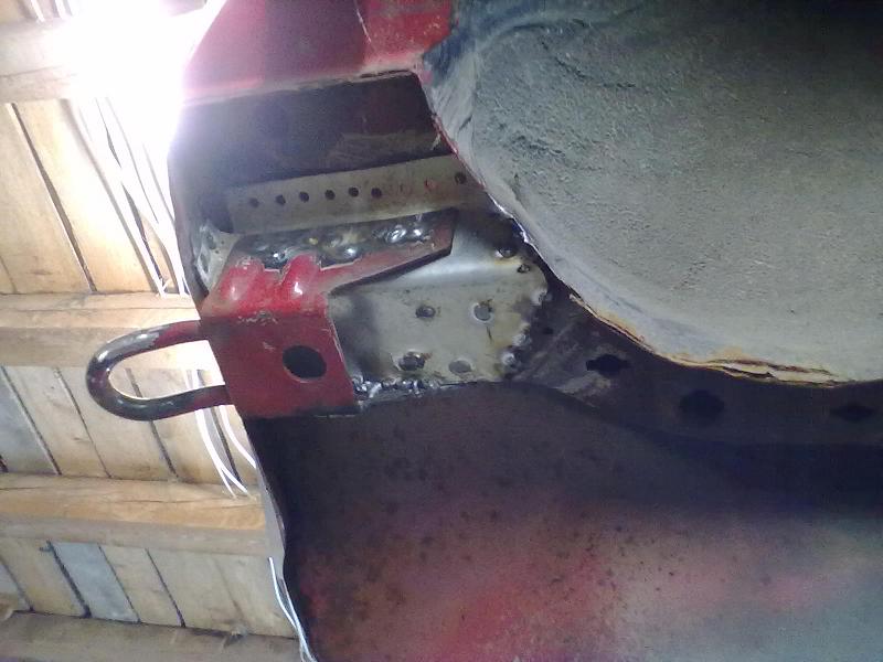

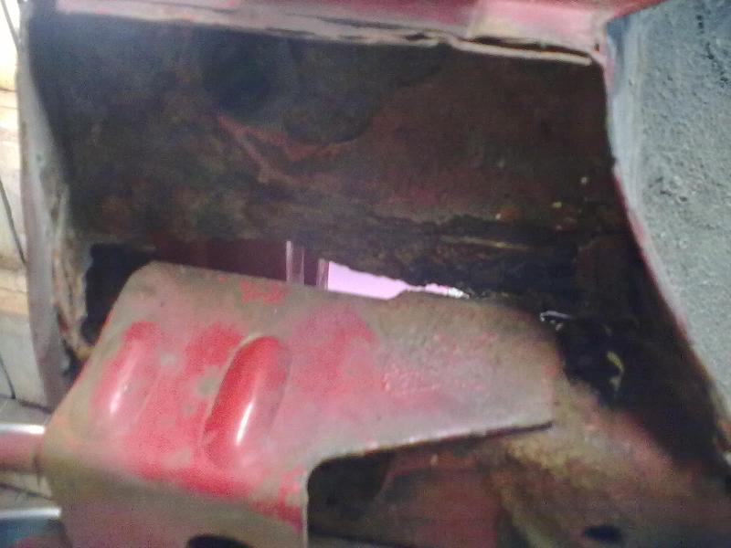

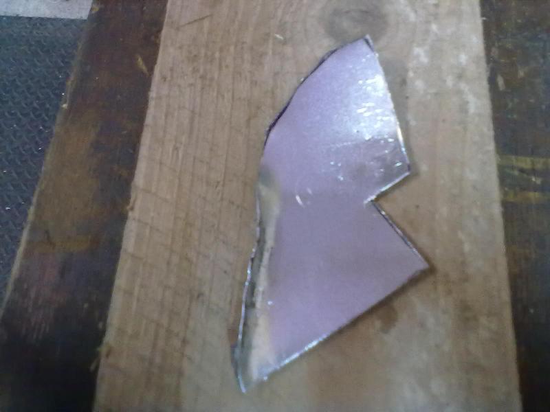

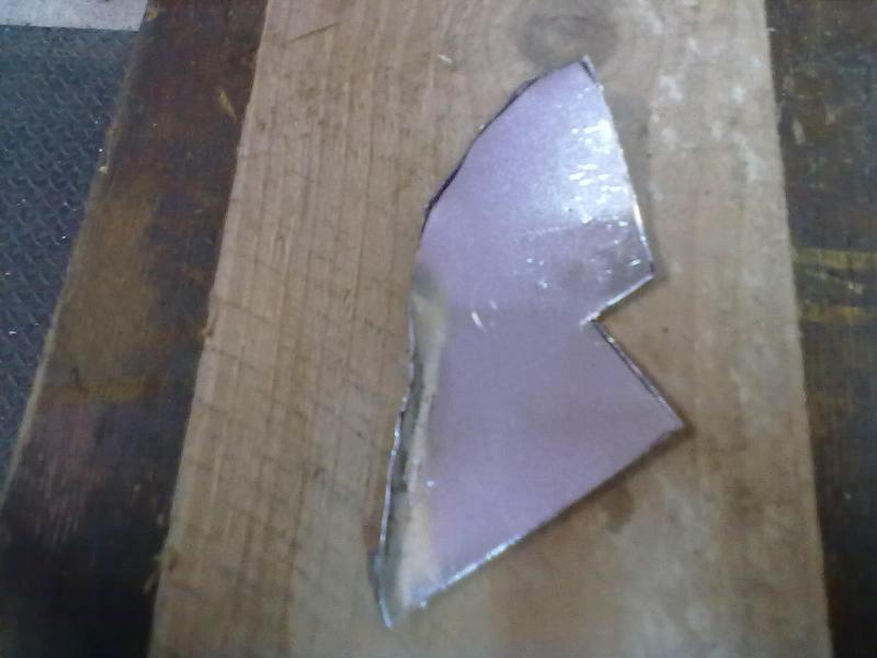

Noch 2.

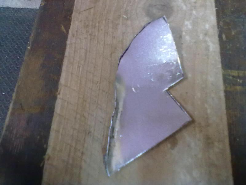

Alle Bleche selber gemacht und einen richtig guten Rahmen :mrgreen:

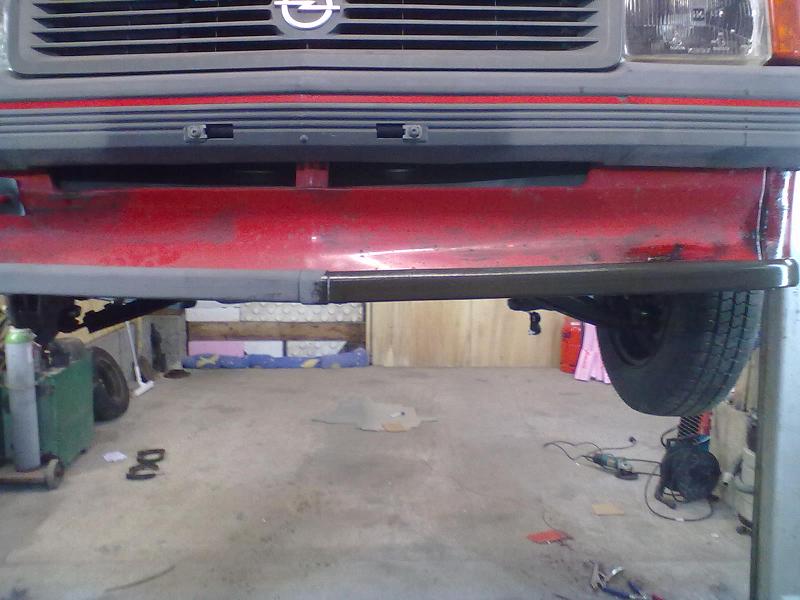

Schön zu sehn,
dass Du sogar ne Alltagskutsche rettest!!! :top: :top: :top:
sieht gut aus, vor allem das Heckblech hast du wieder gut hinbekommen, das "blüht" mir auch noch...
:top: :top: :top:

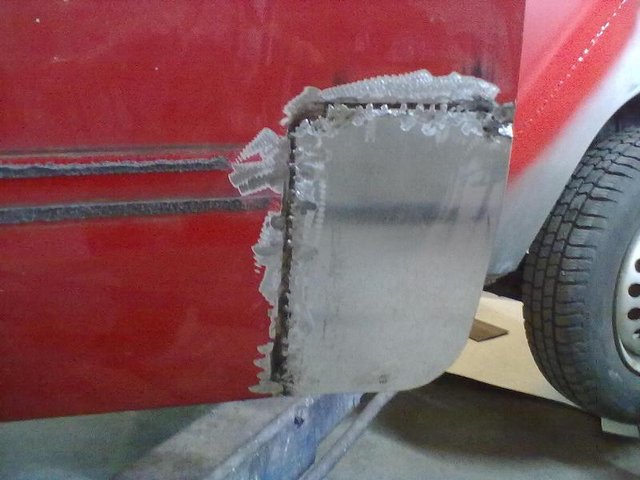

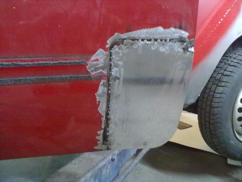

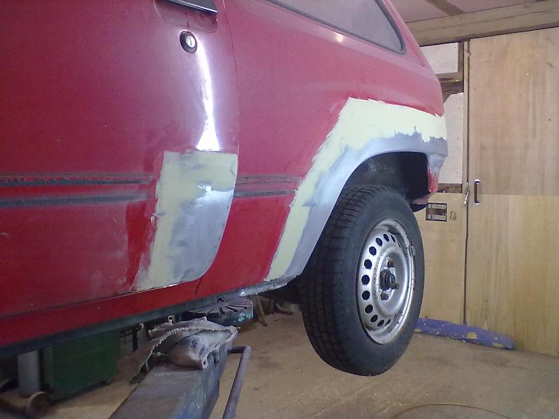

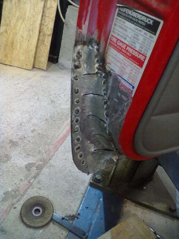

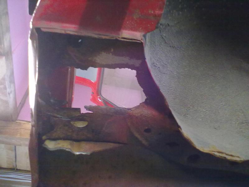

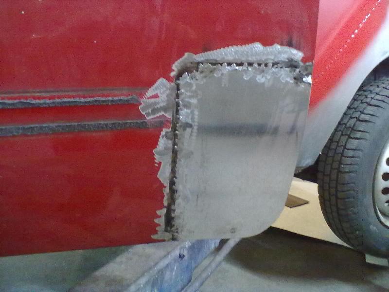

Kofferraum fertig, Türe fast fertig. Nächstes mal kauf ich mir eine :cry:
Da sieht man doch das halt kein Spengler bin :?
Leider hab ich kein Foto davor. Auf jeden Fall konnte man von außen in den Innenraum schauen :lol:
Türen sind IMMER schei.e zu schweißen!!! :roll:
Am besten nimmt man da ein Feuerzeug zum Schweißen und ne ColaDose als Rep.-Blech! :roll: :wink:

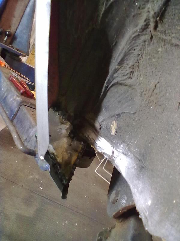

Heut nur kleinen Rest geschweißt.
Technisch geht es schneller von der Hand.

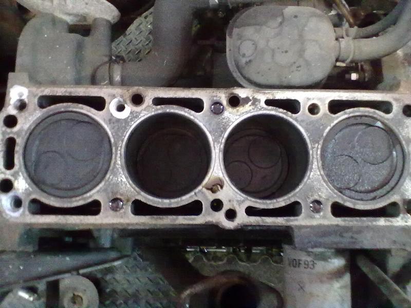

Zylinderkopf ist runter.
Wusste gar nicht das der 1.3er Ventiltaschen hat :?:

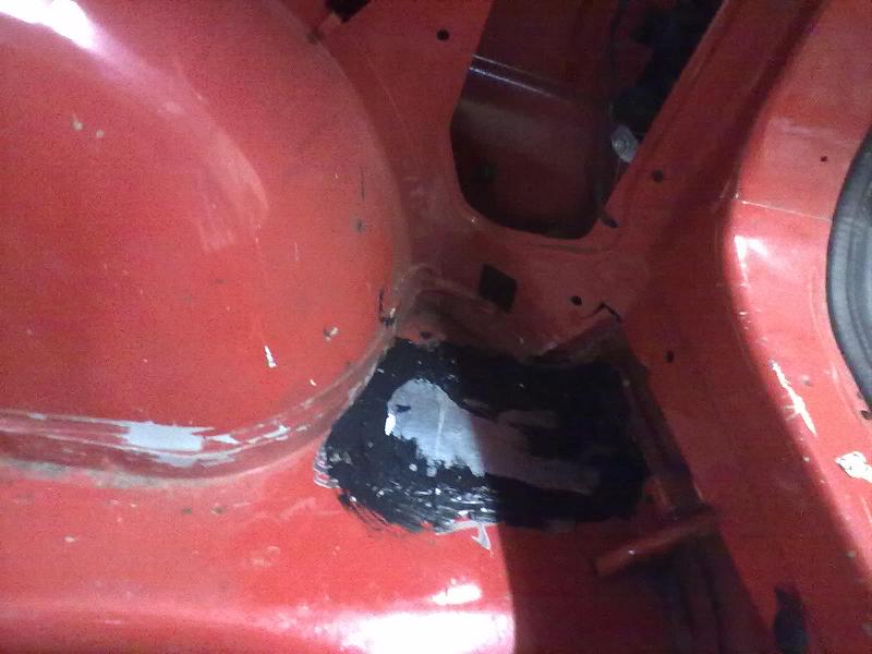

Und noch ein Versuch. Da Fertan irgendwie mit Plastik reagiert, haben wir mal die unteren Teile eingestrichen.
Mal schauen wie das auf lange Zeit so wird.
Die Kunststoffteile bekommst du auch gut hin mit ein Föhn-Farbbrenner.
Mit dem Heißluftfön hab ich auch schon recht viel wieder gut hinbekommen.
Außer die SR-Stoßstange, die will das nicht. :roll:

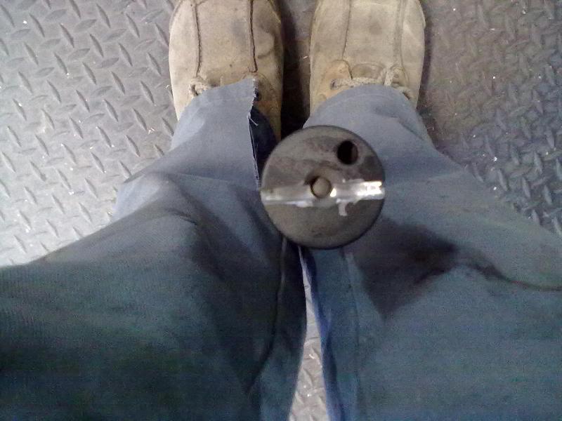

ZKD erneuert, Zahnriemen, WaPu und Thermostat erneuert.

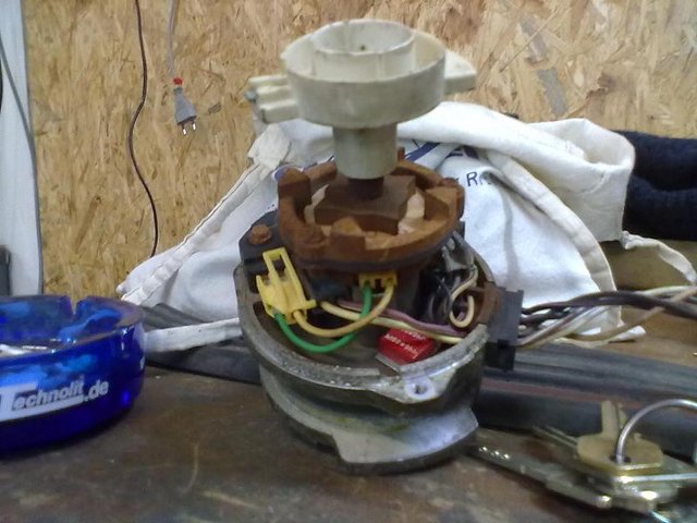

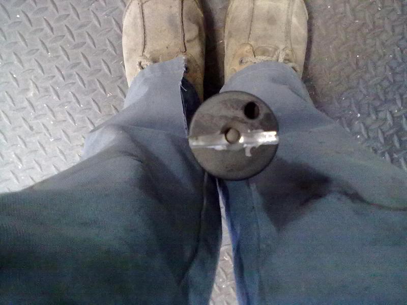

GSI Welle verbaut. Leider hatte die keinen Schlitz für den Verteiler.
Dremel machts möglich :mrgreen:

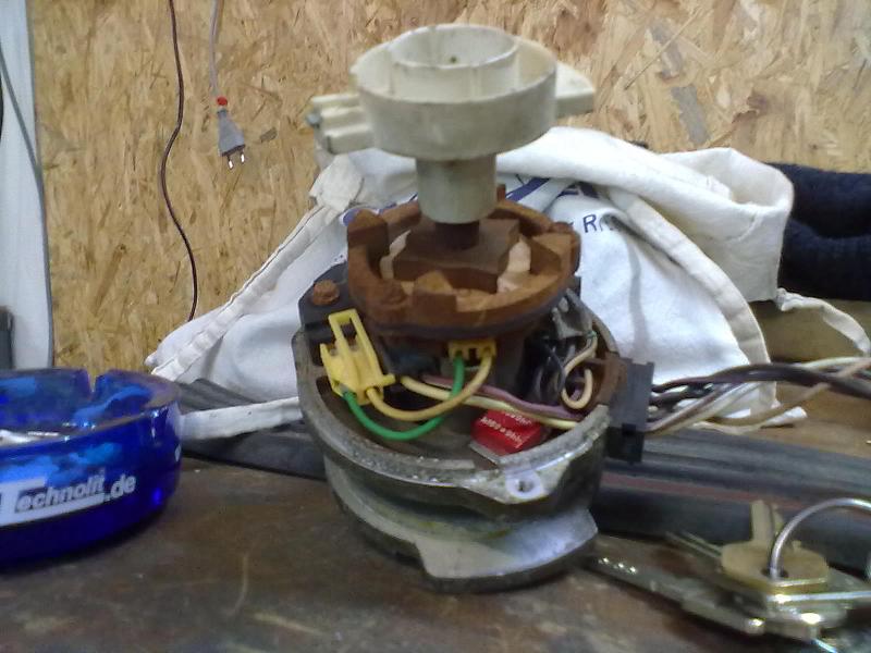

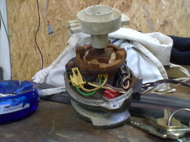

Foto vom alten Verteiler, total verfault, obwohl nur knapp 21000 Km.
Motor läuft :top:
