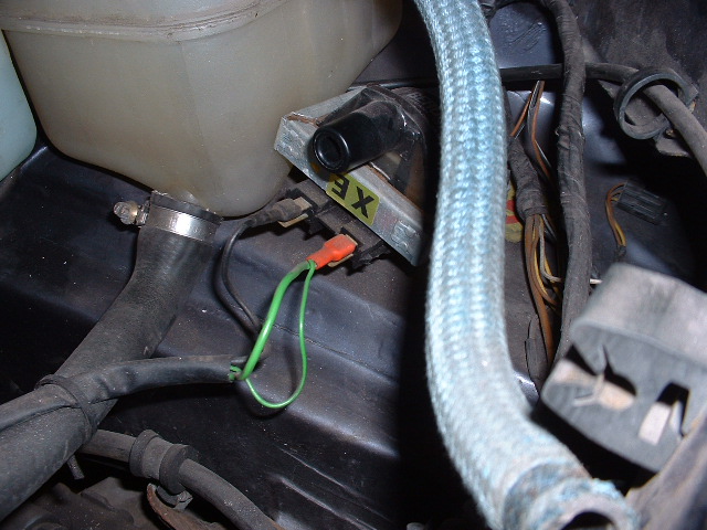

Ich komm nicht klar mit den beiden fehlenden Kabeln am Zündverteiler....MUSS ich die denn haben oder kann es auch sein das ich nur das schwarze und das grüne (wie auf dem foto abgebildet und momentan auch angeklemmt ist) Kabel anklemmen muss, sodass also 2 der 4 Pinne nicht belegt sind und ich evtl den Drosselklappenschalter mit dem des Kurbelwellensensors vertauscht habe?
JA, der Motorkabelbaum und der Innenraumkabelbaum sind verbunden!
Re: Probleme beim Umbau HILFE BENÖTIGT **Fehlersuche**
Hi,
wenns hilft, bei meinem original GSI mit C16SEI sind auch nur die gleichen Kabel an der Zündspule wie bei dir.

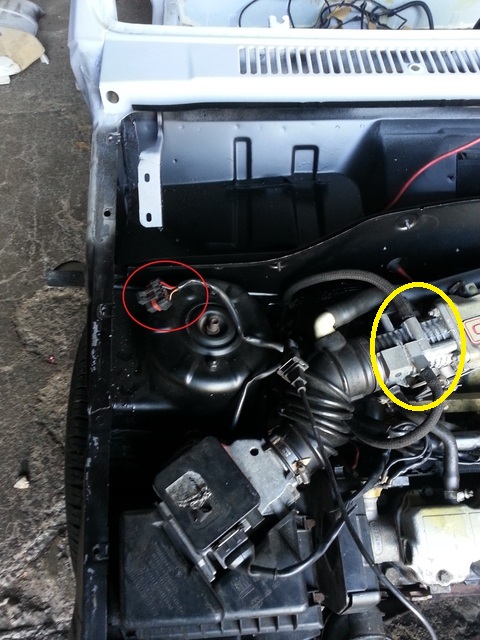

Und es hat zwar mit deinem Problem nun nichts zu tun, aber es springt mir gerade ins Auge, die beiden Schläuche im gelben Kreis sind da falsch, die beiden Anschlussnippel sind normalerweise dicht beim SEI.
ok, das mit der spule gibt mir hoffnung....
was heisst die beiden nippel sind normalerweise dicht??
Will sagen da kommen keine Schläuche dran, weil die Nippel garkeinen Durchgang haben....versuch doch mal durchzupusten
achso, ja das ist klar das sind die spritschläuche, die hatten wir nur da rangeklemmt weil wir grad an der spritpumpe zugange waren, das die nur nicht runterhängen

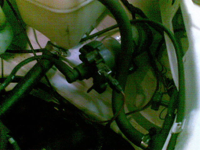

So, hier wie gesagt die Bilder von meiner Zündspule mit Stecker
Extra noch mal alles durchgelesen
Vom Lichtkabelbaum kommt auch ein Schwarzes, das sollte an die Spule ran.
Deswegen sind da auch 2 Männlein dran
