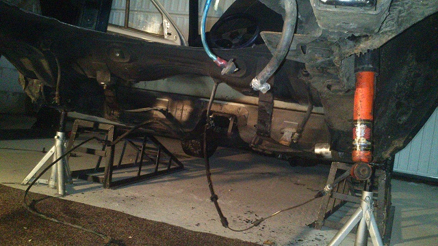

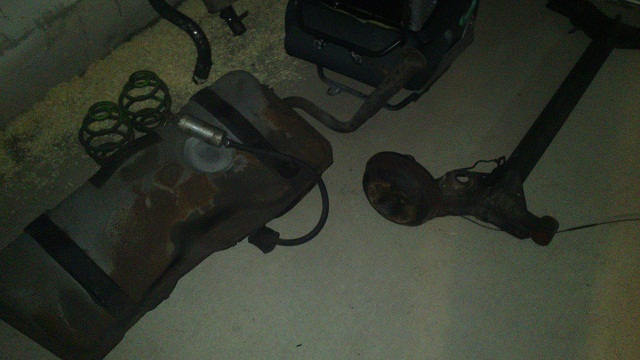

Habe ich letzendlich auch getan
aber da bin ich gestern ums verrecken nicht drauf gekommen naja manchmal ist das so aufjednefall ist die Achse raus der Tank raus und zahlreiche Roststellen freigelegt.
Jetzt heißt es Unterbodenschutz entfernen entrosten Bremsleitung neu Aches und Tank lackieren.

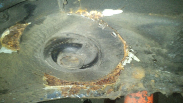

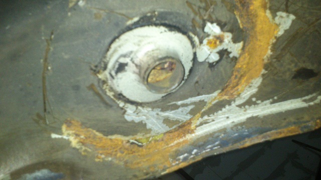

Bilder
- DSC_0135.jpg (130.13 KiB) 22346 mal betrachtet
- DSC_0136.jpg (93.44 KiB) 22346 mal betrachtet
- DSC_0137.jpg (84.08 KiB) 22346 mal betrachtet
- DSC_0138.jpg (81.58 KiB) 22346 mal betrachtet

Re: c20xe Projekt
Uhhh der sieht schon a weng mitgenommen aus. Da würd ich die Teller raus machen und neue wieder einsetzen.
Re: c20xe Projekt
Das seht schon aus nach ein Loch im Rahmen im mitten vom Teller.
Also Teller runter und Loch reparieren, ist doppeltes Blech.
Re: c20xe Projekt
Kommt mir iwie bekannt vor... konnte bei mir den finger
durchschieben in der federtelleraufnahme.
Abmachen
Abmachen
