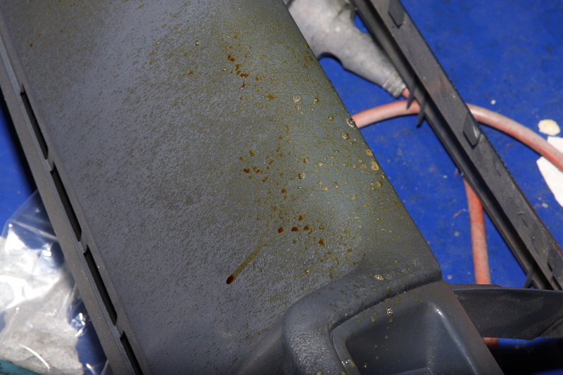

Heut wieder beim FOH vorstellig geworden. Und, ich glaub es kaum, die Clips für die Türpappen hatte er doch tatsächlich noch im Lager gehabt. Die restlichen Kleinteile leider icht. Aber so konnte ich heute wenigstens die Türen fertig machen. Bzw. das rechte Seitenteil hab ich auch noch eingebaut.
Hab ja schön alles vor dem Einbau sauber gemacht. Wobei es da ja nicht viel zu putzen gab. Aber das Amaturenbrett war schon etwas eklig... Sobald ich meinen Reiniger aufgesprüht hatte, hat sich das Zeug gelb verfärbt...bähhh brrr... :lol:
So gibts heut halt nur ein Ekelfoto :mrgreen:

Zitat von dieser Nadine aus Youtube: " Bähh, sowas Ekelhaftiges." :roll:
Ich war ja auch so schockiert, als ich meinen Lüftungskasten zerlegt habe, was dort für ein Ranzschicht klebte !!! :o

Lecker. Mhm... ICH FRÜHSTÜCKE GERADE! :D
Welchen Reiniger benutzt du?

Die Vorface Armaturenbretter wasche ich grundsätzlich auch immer, wenn sie draussen sind, sogar mit Schlauch, Bürste und Bref Power Fettlöser. Unvorstellbar, was da immer ein Schmodder runter kommt.

Als Reiniger nehm ich gerne so ne Eigenmischung :roll: . Normalerweise nehm ich den Reiniger zum Herd und Ofen putzen. Ist auf Basis von Natronlauge, Ammonjak und Spiritus + Spüli. Der putzt eigentlich fast alles weg :twisted: . Nix für Haut und Schleimhäute.

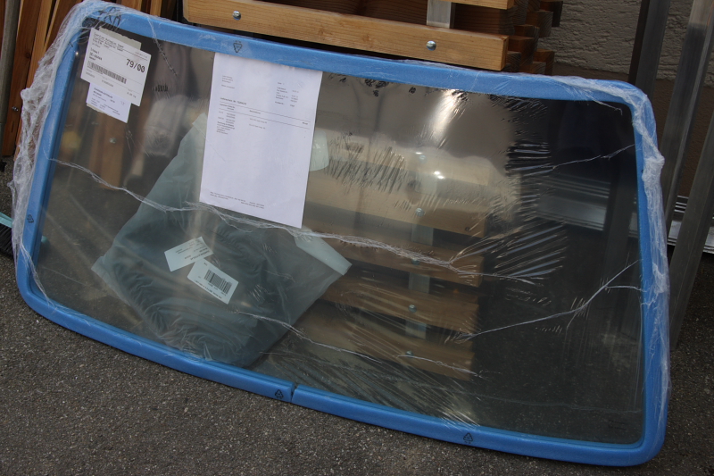

Die neue Frontscheibe in grün mit Blaukeil. Stand eines morgens einfach so vor der Tür.

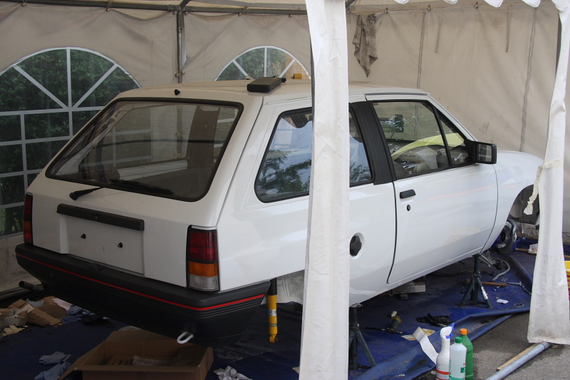

Hintere Ansicht mit Scheiben

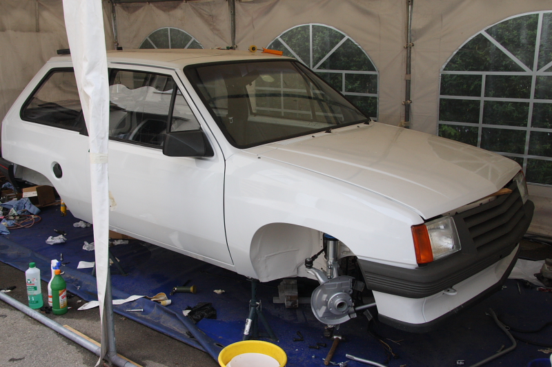

Auch von vorne sieht der Wagen einem echten Auto immer ähnlicher.

Das was ich da sehe sieht richtig klasse aus!!
Denkste er kommt das jahr noch auf die straße?

Chili hat geschrieben:Hab die Tage die Scheiben wieder eigebaut. Was ein Akt! Erst wollte ich ja das Amaturenbrett einbauen, aber in der Rehenfolge ist es glaub auch besser.
Ist eigentlich egal, wenn du die Dichtung mit nem Draht einziehst. Man hat ja nicht immer das ganze Auto zerlegt, wenn man die Scheibe tauschen will/muss ;) Wichtiger ist meiner Meinung nach, dass ein zweiter Mann dabei ist, der von außen drückt.

Ich hab mir einmal ne Frontscheibe kaputt gemacht mit reindrücken, seitdem mach ich das nur von innen, klappt auch wunderbar, auch ganz ohne Werkzeug. :wink:

Sieht echt gut aus. Mit der Größe der Folierung an der B-Säule habe ich mich auch schwer getan. Aber bei mir lass ich das jetzt so. :o
Und Frontscheibe allein reinziehen stell ich mir schon ziemlich kniffig vor. Die hinteren Seitenscheiben mit Rahmen habe ich jetzt schon mehrfach alleine aus- und eingebaut. Das geht eigentlich noch ganz gut. Aber Frontscheibe. :top: :top:

Bei mir wars eher andersrum. Ich hätte da zuviel schiss, dass die mir abrutschen oder rauskippen. Heck und Front hab ich fast alleine hingekriegt. Nur obern am Himmel entlang wars rund herum etwas zickig.

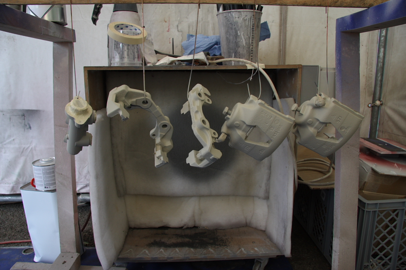

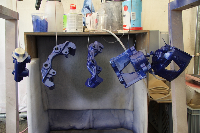

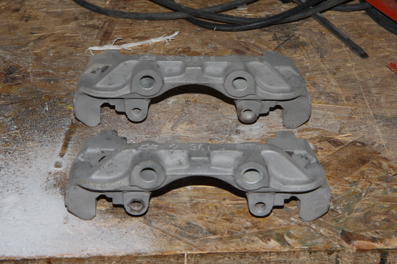

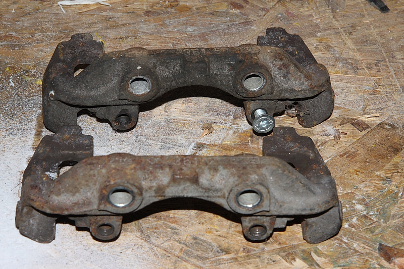

Hab wieder ein klein wenig weiter gemacht.
Dank CorsaDaniel hab ich ja jetzt auch die passenden Halter für meine neue Bremsanlage. Natürlich waren die Teile dem Alter entsprechend. Also kurzerhand gestraht. Danach eben noch grundiert und passend zur Bremstrommel und BKV in RacingBlue + Pearl-Pigmente. Hmmm.
Natürlich ist die Oberfläche nicht "perfekt" wozu auch...^^
Halter vorher
Halter vorher
Und nach dem Strahlen
Grundiert
Grundiert
und fertig lackiert
und fertig lackiert

Gut. Ich dachte schon, du würdest Sommerpause machen... :)
