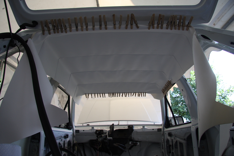

Trotz diverser Widrigkeiten hab ich doch ein klein wenig weiter gemacht.

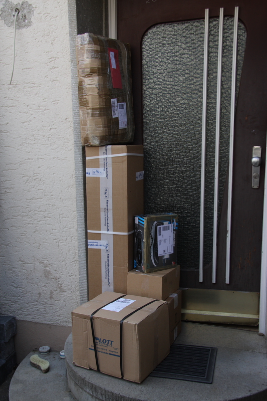

Am Mittwoch ist mal ein ordendlicher Stapel Päckchen vor der Türe gestanden. War fast wie Weihnachten^^ :lol: .

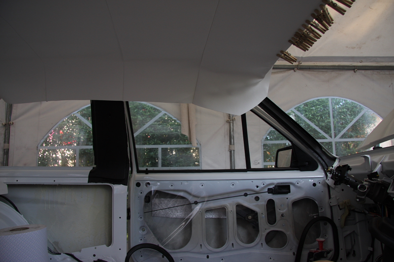

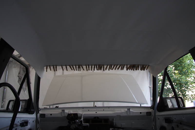

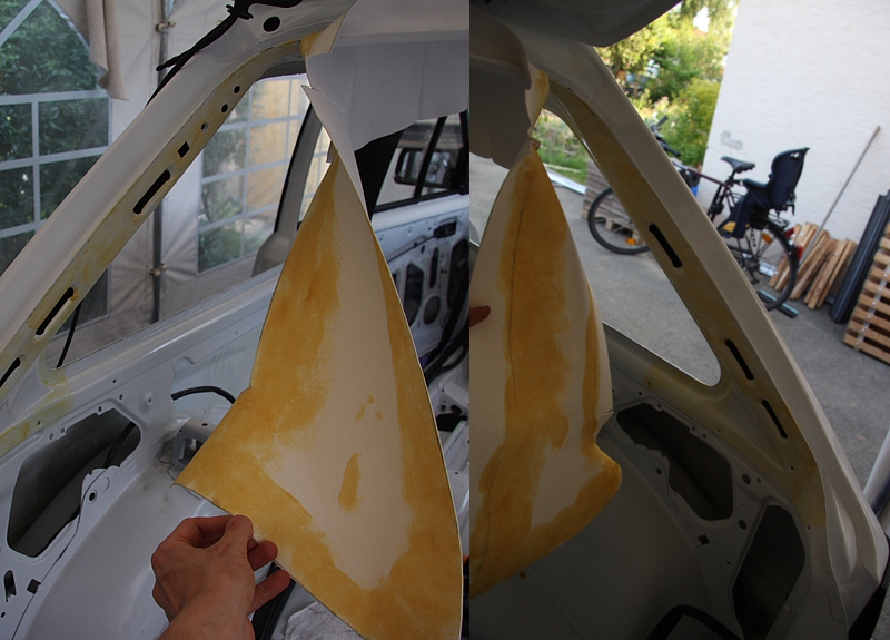

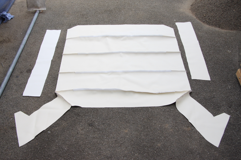

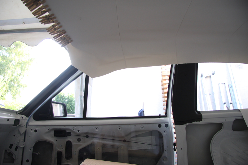

Wie dem auch sei, der neue Himmel ist ja jetzt da und wartet nur noch darauf eingebaut zu werden. Erstmal hängt er nur lose drin und mit den Wäscheklammern nur mal in Position gebracht um zu schauen ob auch alles passt. Naja die C-Säulen-Stücke sehen momentan noch etwas kurz aus. Muss ich aber nochmal schuen, vielleicht lässt sich das noch etwas ziehen. An sonsten werden die auch durch was schwarzes ersetzt.
Einbauen kann ich aber erst, wenn ich die A- und B-Säule verkleidet hab. Leider hat mir PS-Autoteile die Stücke in weiß geschickt. Hab wohl vergessen anzugeben, dass ich sie in schwarz haben wollte, so wie es eben original war...
Auf jeden Fall wollte ich zuerst die Teile mit der Klebefolie machen. Weil das aber auch nicht richtig funktioniert hat und die Blasen an der Außenseite auch nicht weg zu bekommen waren, hab ich den ganzen Rotz wieder abgerissen :twisted: . Wobei man eher abziehen sagen muss, weil reißen musste ich nicht wirklich :roll: .
Somit nehme ich alles zurück was ich tolles über diese Rotzfolie geschrieben habe :!: !
Mein nächster Plan ist; die Teile mir dünnem Kunstleder und Pattex Kontaktkleber zu bekleben.
Wer meinen Wagen vor diesem Missbrauch retten möchte, muss mich schnell mit ner besseren Idee überzeugen :wink: :mrgreen: .

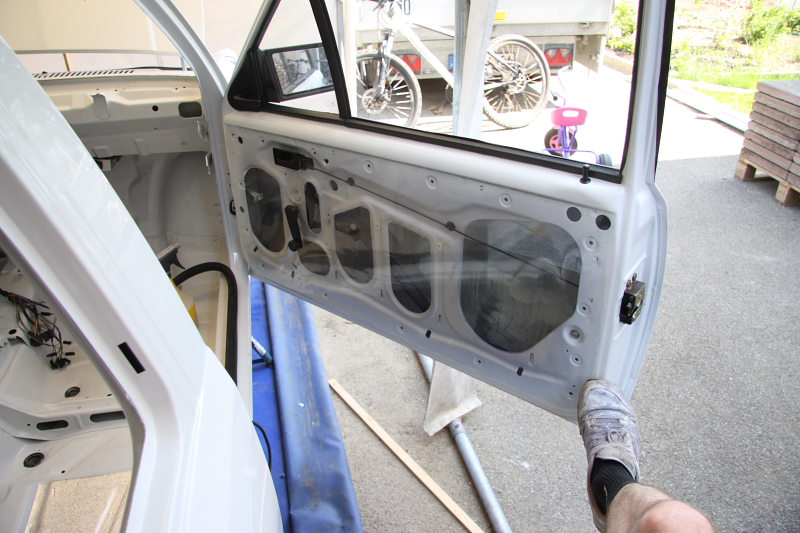

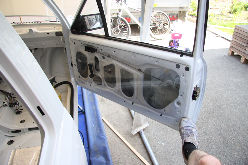

Des Weiteren hab ich die Türen mit Folie dicht gemacht. Weil ich nicht wirklich wusste was nehmen, hab ich kurzerhand ne durchsichtige PVC Tischdecke mit 0,2mm dicke mit Kövulfix festgeklebt. Ist auch eine art Pattex Kontaktkleber, allesdings eben speziell für Leder und Kunstleder.

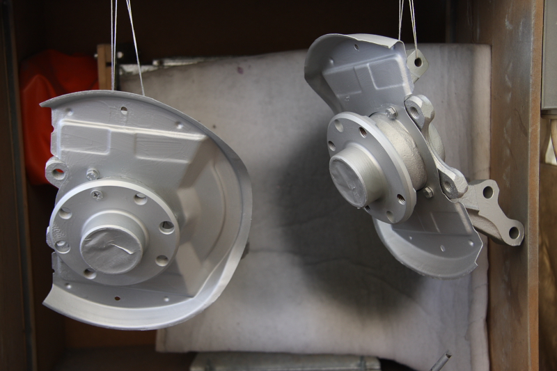

Und dann noch meine Achsschekel-Geschichte gebrathokorruxt^^. So dass dort dem Einbau auch nix mehr im Wege steht.

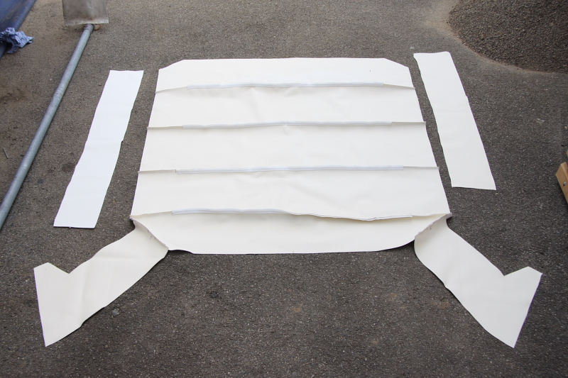

Hier der neue Himmal mal ausgebreitet. Eigentlich fast schon primitiv...

Achsschenkel gelackt
Türen sind jetzt wieder dicht
Den Himmel mal provisorisch eingebaut

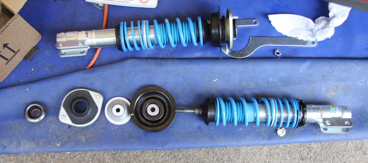

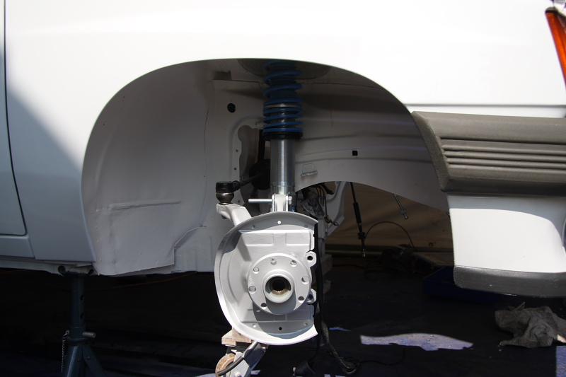

Es ging wieder ein bisschen was. Gestern noch die Federbeine zusammengestückelt und mal grob eingehängt. Sieht schon lecker aus das neue Fahrwerk 8) . Muss nur noch die passenden Schrauben organisieren. Bin von M10 ausgegangen...

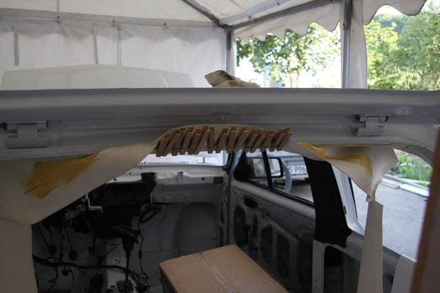

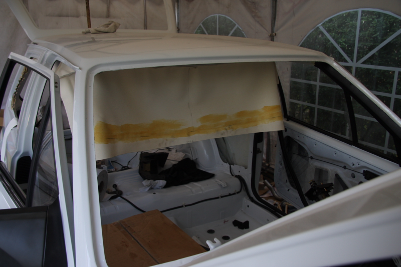

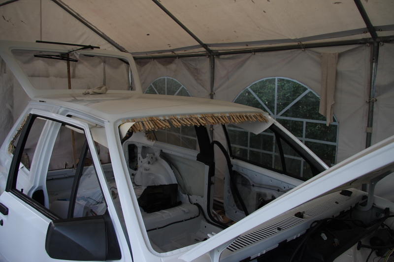

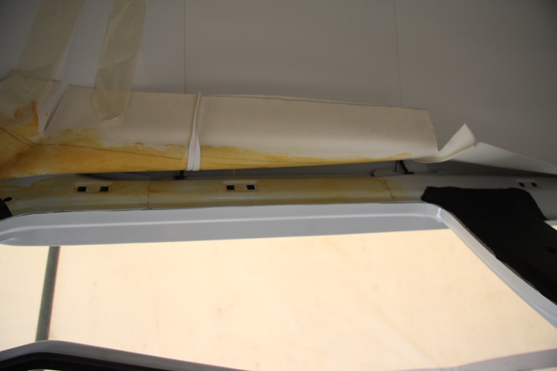

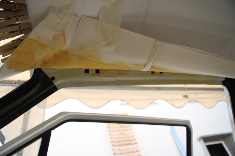

Und heute hab ichs endlich gewagt mich an den Himmel zu machen.

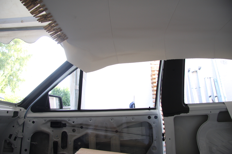

Erstmal natürlich a- und B-Säule mit schwarzem Kunstleder beklebt. ging auch ganz gut, muss ich sagen. Bin leider ein bisshcen verrutscht beim kleben, so dass ein kleines unbeklebtes Eck nacher evtl unter der Fensterdichtung hervorschaut. Wird sich zeigen.
Dann war der Himmel selbst drann...

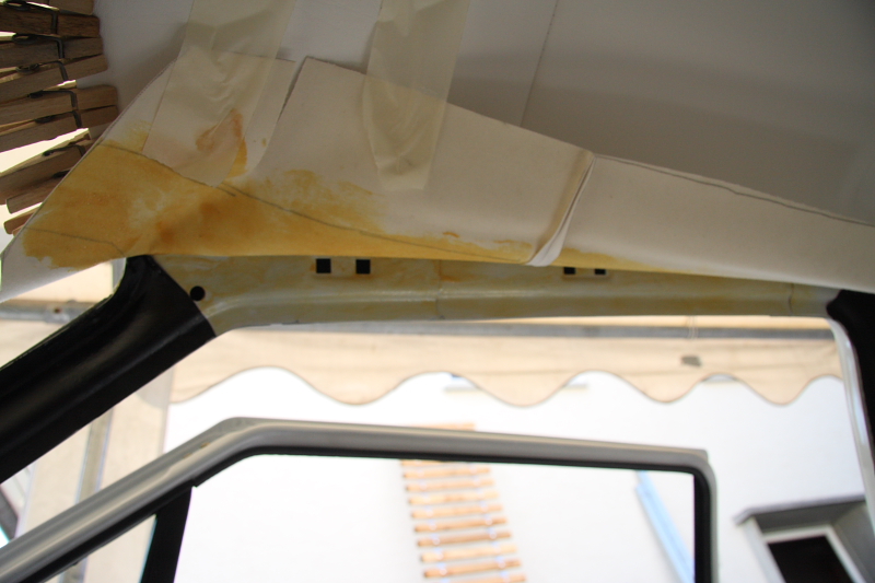

Wusste erstmal nicht so richtig wie, wo, was... Hab dann einfach hinten losgelegt und Stückchen für Stückchen gemacht. Als Tipp: im ausgebauten Zustand die Mitte vorne und hinten anzeichen. Dann tut man sich beim Ausrichten später leichter.

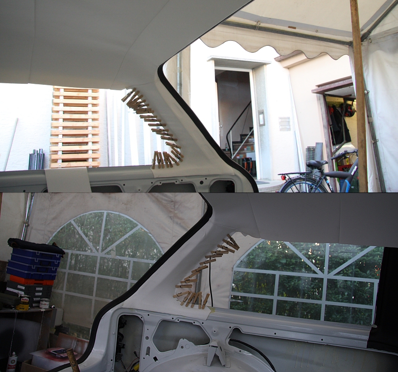

Als erstes hab ich die Mitte hinten festgeklebt. Anschließend mich nach rechts und links vorangearbeitet. Im nächsten Schritt dann die C-Säulen. Da es ja recht knapp war untenrum bis zur Kante, hab ich die Lappen von unten nach oben festgeklebt. Ging auch reltiv gut. Sieht bis jetzt auch noch recht ordendlich aus, fürs erste mal. Vorne dann das gleiche Spiel. Zu mehr bin ich heut nicht gekommen. Den Rest mach ich dann morgen.
Die Einzelteile für die Vorderachse mal aufgezeigt.

A&B-Hörnchen links
A&B-Hörnchen links
A&B-Hörnchen rechts
A&B-Hörnchen rechts
Schritt eins beim Himmel einkleben

Eingeschmotzte C-Säulenteile.
Sieht bis jetzt doch gar net so schlampig aus.
Fromt eingeschmotzelt.
Innenansicht
Innenansicht
Und noch fürs Gewissen mit Wäscheklammern fixiert.

Das sieht doch recht vielversprechend aus...in der Reihenfolge hatte ich mir das auch vorgestellt.
Mich würde interessieren ob der Fön zum Einsatz kam?

Bist Du sicher das der original Federteller da noch zwischen rein gehört :?:
Bei meinem Fahrwerk entfällt das. Sieht komisch aus.
Beiträge: 837
Wohnort: Piesport
Re: Chilis scharfe Schleuder
Beitrag von Michi »
Der Teller eigentlich nicht, aber das Lager muss mit rein. Da man das in der Regel nicht einzeln hat und es in den Teller eingepresst ist, steht in den meisten Anleitungen zu den Fahrwerken, dass man einfach den Teller komplett reinhängen soll, stören tut er auch nicht.

Also das mit dem Teller.... steht halt so in der Anleitung, warum auch immer, Sinn macht der wirklich keinen. :roll:
Ganz nebenbei. Ich war ja letzte Woche beim FOH wegen den Teilen für die HA... Ich weiß zwar nich warum aber gepasst hats gar net, Unsinnige Gummis und die Löcher zu groß. Wie dem auch sei, dann hab ich eben kurzerhand zu der "kompletter Stoßdämpfersatz-Strategie" zurükgegriffen und gestern noch für 28€ die Teile geordert. Lagen heute schon im Briefkasten und was soll ich sagen... Sitzt, passt, wackelt und hat Luft. Soviel zum Thema FOH. Oder kanns daran liegen dass es B-Corsa -Teile sind?

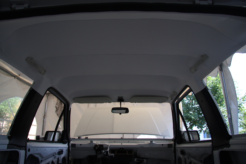

Heut hab ich dann noch den Himmel fertig gemacht. Ich bin zufrieden damit. Was ich lernen musste ist, dass man wirklich nur die Kante wo später auch die Dichtungen drüber kommt, bekleben soll. Ich hab den Kleber vorne zuweit hochgestrichen. Sieht man jetzt halt, aber die Griffe ect. kaschieren das noch etwas. Also der Himmel hält wirklich rings um an einem 1cm breiten Streifen. Find ich irgendwie faszinierend.
Apropos Griffe... Die sind, so wie die Sonnenblenden eher Cremfarben. Sieht ein bisschen Witzig aus... Kann ich jetzt aber auch nix mehr ändern, bleichen wird ja wohl kaum gehen.
War eigentlich gar nicht sooo schwer. Man muss sich halt Stückchenweise vorarbeiten. Der Himmel lässt sich trotz des dickeren Stoffes gut ziehen. Am kniffeligsten waren die oberen Ecken der B-Säule zu den hinteren Fenstern. Da macht die Säule einfach nen ordendlichen Absatz bei dem man einfach an die Streckgrenze des Materials kommt. War bei der Folie aber auch so. Soweit ist der Himmel gut geschnitten. nur an der C-Säule hätte ein cm mehr nicht geschadet. dafür ist er an den A-Säulen gute 2-3cm länger als original. Aber wenn mans nicht weiß...

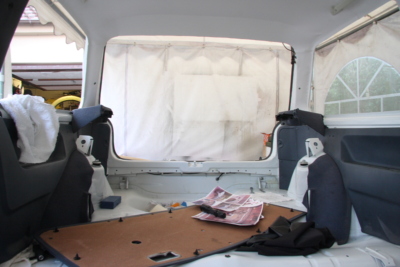

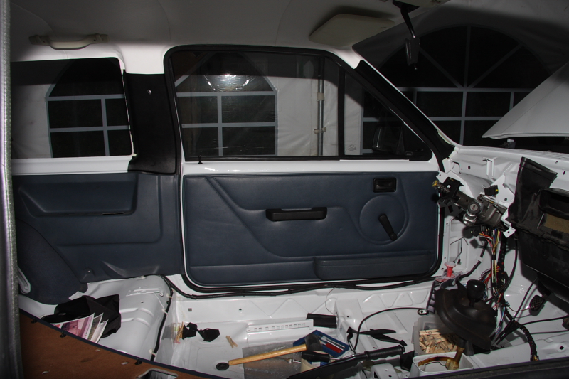

Und dann noch die ersten Verkleidungsteile eingebaut.Jetzt weiß ich auch, welche Clips mir konkret noch fehlen.
Nur wie ich es mit den Filzteilen mache, weiß ich noch nicht so richtig. Sehen halt schon arg mitgenommen aus. Verblichen und verschrammt... Jemand zufällig ne Idee für die richtige Farbe? Originalausstattung war Blau. Wenn ich für die Teile was anderes nehme, muss ich ja fast alles neu beziehen, worauf ich jetzt, ehrlich gesagt, auch nicht unbedingt scharf darauf bin...

fertiger Himmel
fertiger Himmel
Die ersten Teile im Fond
Und die Fahrertür ist auch endlich fertig.
