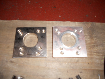

So wenn alles klappt gehts ab morgen los mit Corsa Fahrfertig machen für den nächsten Donnerstag... Adapterplatten aus Rostfreiem Stahl sind da und bereit zum Montieren dann die Bremse etc fertig machen entlüften etc etc etc etc etc... Sollte aber alle snoch machbar sein bis dahin...

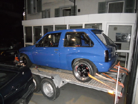

Also war nach vielvielviel Arbeit tatsächlich am Donnerstag in Lignieres mit meinem Corsa das erste mal Heizen...
Einfach nur Hammergeil das Ding geht wie Sau...
hat alles gehalten bis auf ein paar Kleinigkeiten die eigentlich nicht der rede Wert sind...
Kann nur sagen Corsa mit Power vom Kadett = Hammer

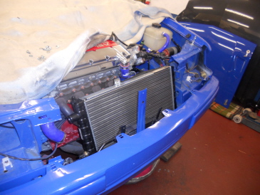

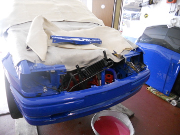

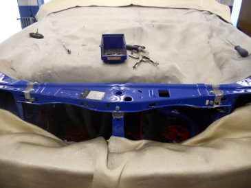

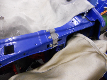

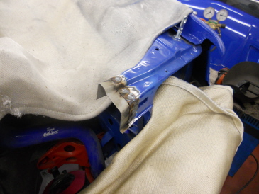

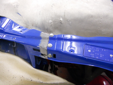

War einfach noch einiges mehr zu tun als ich erwartet hatte der Kühler war im Arsch und ich musste den Frontträger raustrennen und abändern damit ich den Träger jederzeit rausschrauben kann... neuer Kühler rein etcetcetc... Spezialschrauben Imbus M10x1 mit festigkeit 12.9 extra bestellen für die Adapterplatten ( knapp noch bekommen) danach entlüften...Weiches Pedal und weit unten... HBZ gewechslt danach immer noch gleich...

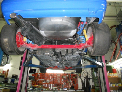

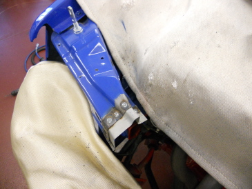

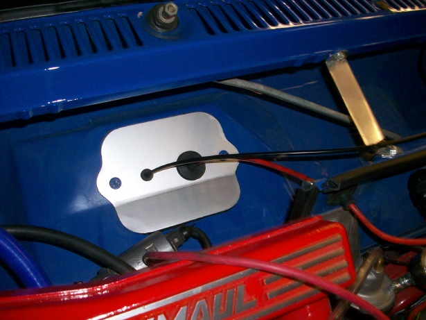

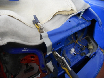

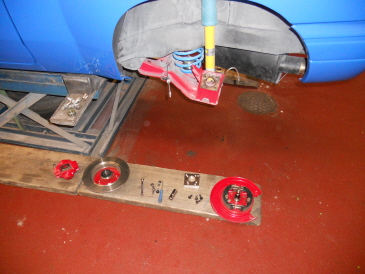

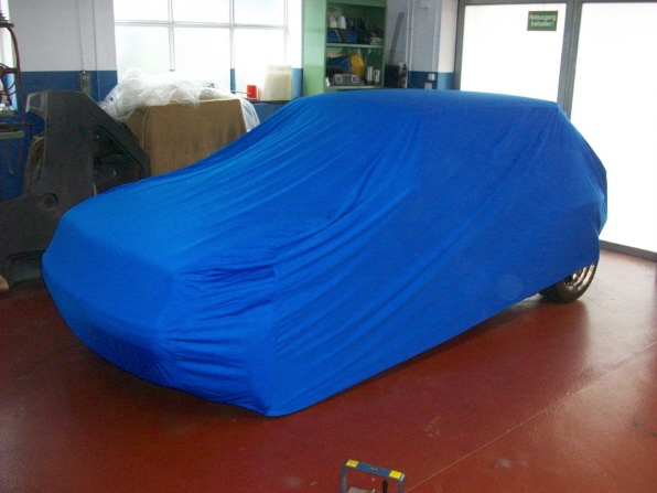

Also zuerst mal noch ein paar Bilder von der Fertigstellung etc...
MfG Daniel
MfG Daniel
- Bild 116.jpg (108.05 KiB) 34542 mal betrachtet
- Bild 121.jpg (132.07 KiB) 34542 mal betrachtet
- Bild 127.jpg (146.64 KiB) 34542 mal betrachtet
- Bild 129.jpg (141.54 KiB) 34542 mal betrachtet
- Bild 130.jpg (136.71 KiB) 34542 mal betrachtet
- CorsaA GSI C20XE
- Beiträge: 182
- Registriert: 7. Jun 2010, 01:03
- Wohnort: Zürich
- Bild 131.jpg (112.93 KiB) 34542 mal betrachtet
- Bild 132.jpg (101.44 KiB) 34542 mal betrachtet
- Bild 135.jpg (111.44 KiB) 34542 mal betrachtet
- Bild 136.jpg (106.65 KiB) 34542 mal betrachtet
- Bild 137.jpg (111.45 KiB) 34542 mal betrachtet

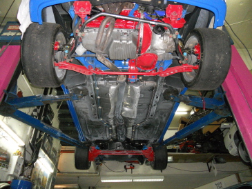

- CorsaA GSI C20XE
- Beiträge: 182
- Wohnort: Zürich
- Bild 140.jpg (110.38 KiB) 34542 mal betrachtet
- Bild 141.jpg (109.13 KiB) 34542 mal betrachtet
- Bild 142.jpg (109.57 KiB) 34542 mal betrachtet
- Bild 143.jpg (111.92 KiB) 34542 mal betrachtet
