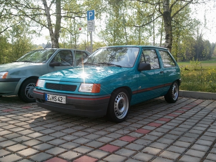

Gefällt ja doch. :D
Insgesamt sind 3 Spritzgänge drauf.
Verwendet hab ich eine Lasur für Lösemittelbeize von der Firma "Zweihorn". Kostet der halbe Liter ca. 20€.
Einfach ein wenig nach belieben in den fertigen Klarlack geben und dann lasieren.
Gibt es auch in Rot. Damit werde ich nächste Woche mal spaßenshalber einen Satz Rückleuchten machen, mal sehen wie das dann aussieht.

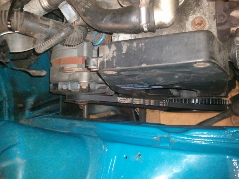

Wieder was geschafft. Ich hab den ollen Flachriemen rausgeschmissen und den Keilriemen reingefriemelt! Zweieinhalb Stunden hat das gedauert! Bin fast verzweifelt, weil das im zusammengebauen Zustand echt bescheiden geht. Vor allem die eine Schraube vom Lichtmaschinenhalter, die hinter der Zahnriemenabdeckung sitzt...
Beim nächsten Motorumbau mach ich das alles vorher, wenn der Motor ausgebaut ist... :lol:
Egal, es funktioniert! Läuft zwar leicht schief aber ich hab mir sagen lassen dass das so auch funktioniert. Man könnte hinter die Keilriemenscheiben der Lima auch noch 2, 3 Unterlegscheiben machen, das gibt es her vom Restgewinde. Wären immerhin 2-3 mm.

Re: Mein Miamiblauer Racer...C14SE ist drin!...und läuft! :-
Klar funktioniert das.
Ich fahr beide Corsa mit Versatz.
Allerdings ist bei Dir so viel Platz, da brauchst nur den Aluhalter etwas auffeilen,
dann läuft der gerade.

Das ist auch eine Möglichkeit...aber heut und morgen bau ich da erst mal nich mehr dran rum wenn es nicht sein muss. :)
Das gute an der ganzen Aktion ist, das man ne Menge über sein Auto lernt.

Oder am Halter oder Lima etwas abfeilen und dann 2 oder 3 Unterlegscheiben beim langen Bolzen dazwischen.
