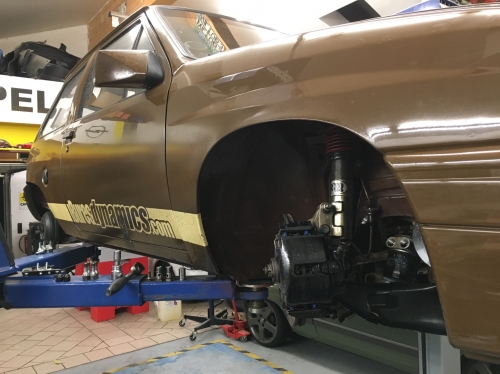

Dem Anschein nach hat das linke Gewinde-Federbein nichts abbekommen. Ich habe es schon eingepackt und schicke es morgen zur Kontrolle zu H&R. Der Dämpfer hinten hatte keinen Kontakt.

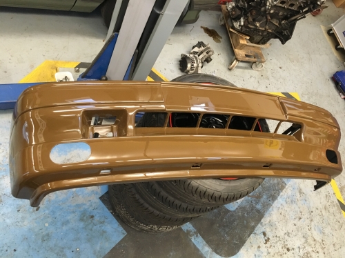

Frontschürze fertig
Lufteinlässe ausgeschnitten/-gefräst, Halter gerichtet und verklebt.

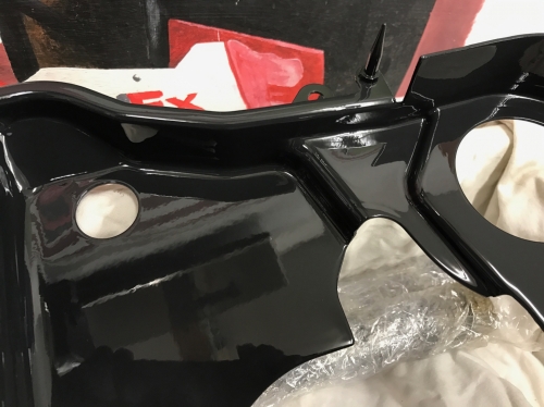

Modifikation Lufteinlass Kühler
Ich habe die Gelegenheit genutzt und die neue Front im Bereich des Lufteinlasses für den Kühler modifiziert. Normalerweise verdeckt ein Teil des Trägers und eine Kunststoffkante einen guten Teil der eigentlich freien Luftführung (siehe rote Umrandung). Die neue Front habe ich entsprechend bearbeitet, vielleicht bringt es ja etwas.

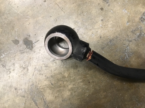

Spurstange links
Auch die Spurstange links musste leiden und wurde entsprechend ersetzt.

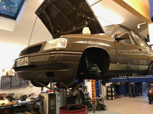

Gestern und heute Abend habe ich das Auto soweit vorbereitet, dass es zum Karosseriebauer und Lackierer kann: Radlager einpressen, Ersatz-Federbein (Serie, Auto steht sehr lustig...) einbauen, Achsen komplett zusammen, Transport-Radsatz drauf...

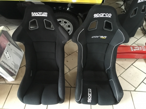

Beifahrersitz 1
Nein, das Foto ist nicht verzerrt, der Sitz sieht genau so aus!
Beifahrersitz 2
Mein Beifahrer sagte nach dem Aussteigen trocken "oh, bin ich dir etwa zu nahe gekommen?". Gut, dass wir noch scherzen können!
Beide Sitze, Laufschienen und Befestigungswinkel sind Schrott.
