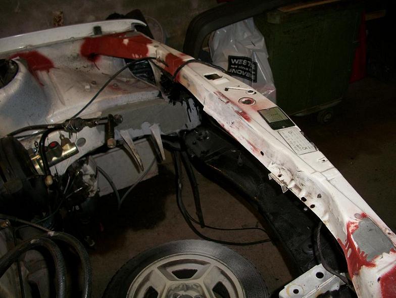

Re: Mein neuer 5er

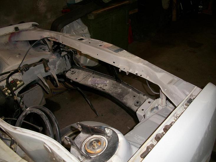

Der Motorraum zwischendrin...

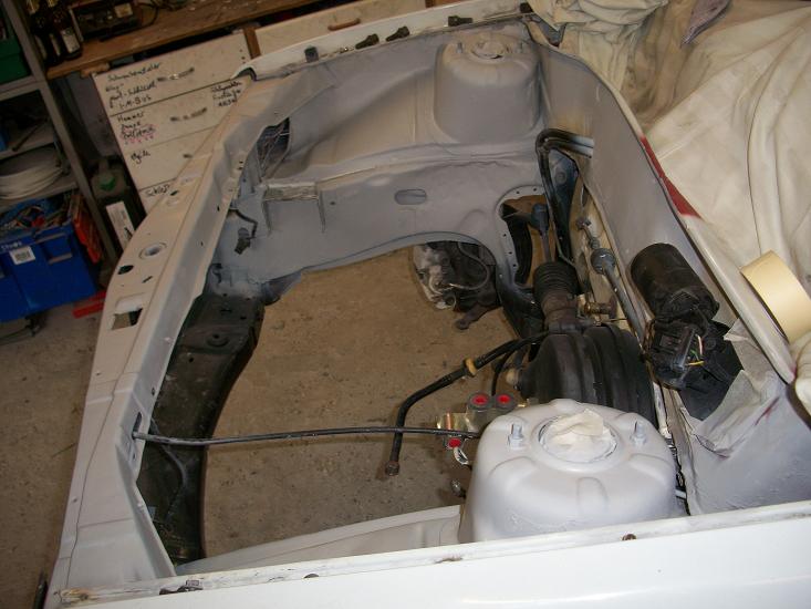

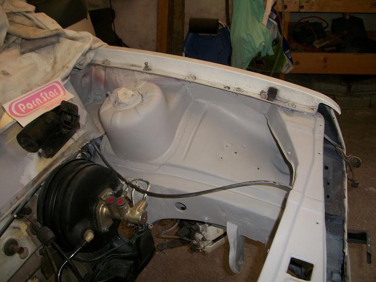

Es hat zwar gedauert,
aber jetzt kommen Bilder. :wink: :lol:

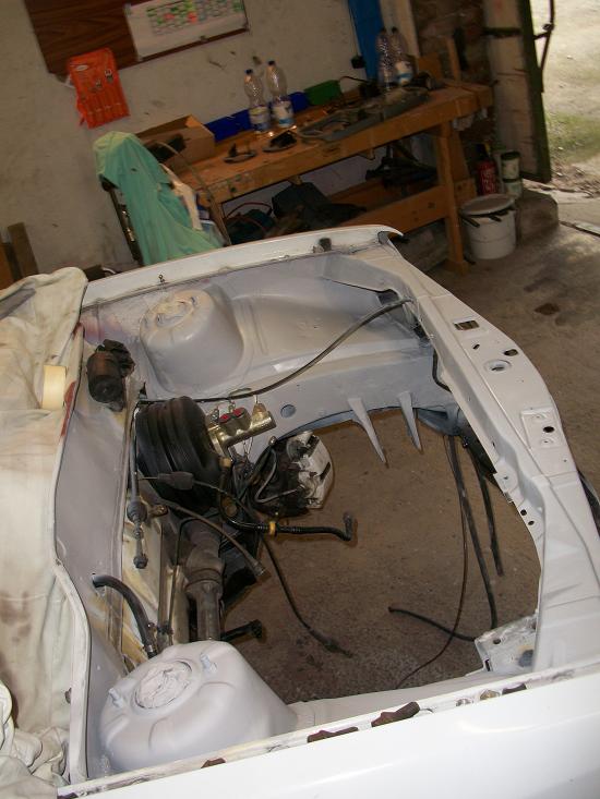

Hab jegliche Stellen,
wo ich spachteln musste, geschliffen und gespritzspachtelt.
Nachdem der Motorraum nicht so geworden ist,
wie ich es mir vorgestellt habe,
hab ich mit ner Schleifhexe den gesamten Motorraum entlackt und neu gemacht.
Unter anderem ist auch der MV6-BKV zu sehn, samt neuem 22er HBZ.

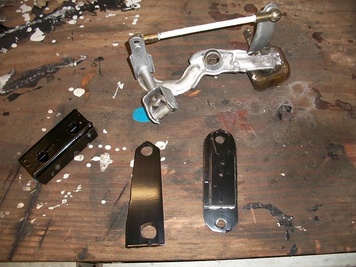

Und noch ein paar Selbstgebaute Teile...
Re: Mein neuer 5er

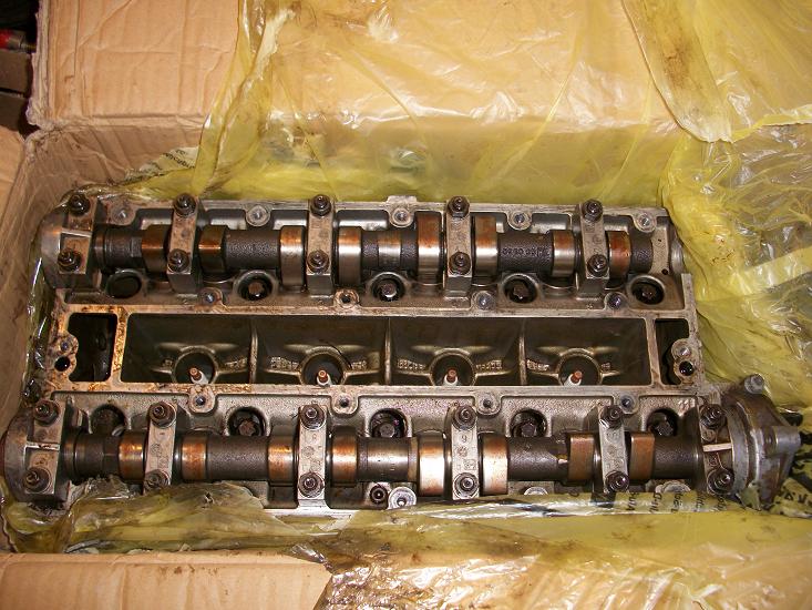

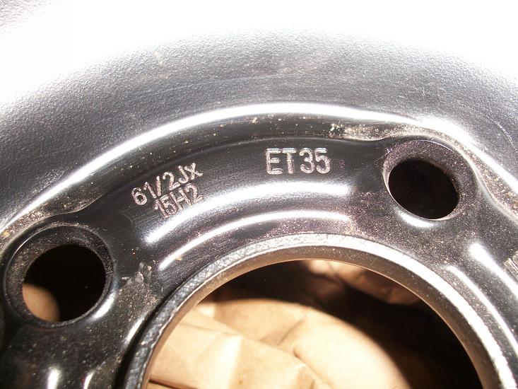

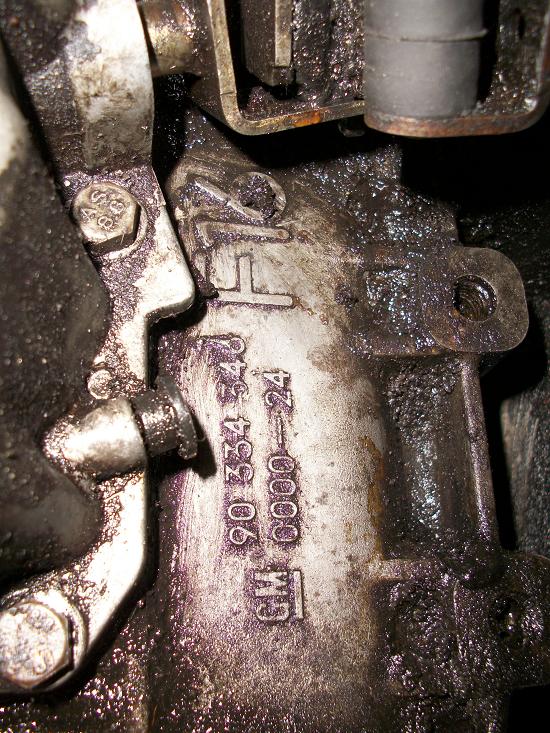

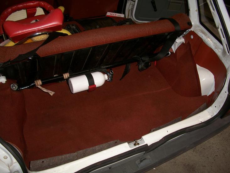

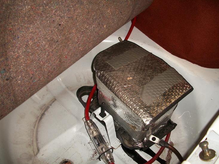

Dann noch ein Köpfchen,
ein F16 CR 355 und
Batti im Kofferraum...
