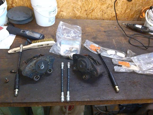

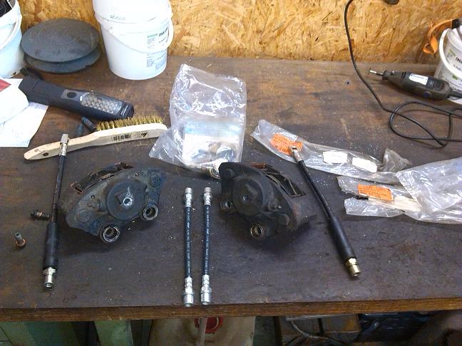

Heutiger Plan: Überholte Delco Sättel und 4 neue Bremsschläuche einbauen.
Leider haben mir die Bremsleitungen einen Strich durch die Rechnung gemacht. Obwohl die Verschraubungen schon seit Monaten von mir geschmiert wurden, sind diese mit den Muttern zusammengerostet. Also nur Sättel rein und nun Bremsleitungen besorgen :(
Bald ist am Roten mehr neu als am Silbernen :lol:
Miststück
Beiträge: 989
Wohnort: Oberwesel
Beitrag von Miststück »
Willst Du 13 Zöller fahren?? Würde die Sättel gegen ATE tauschen.
Beiträge: 1434
Die ATE hab ich ja raus gemacht.
Ich finde nichts Schlechtes an den Delco.
Ich hatte die noch von meinem Schwarzen und nach der Überholung sollten die mindestens 6 Jahre ohne Probleme laufen.
Miststück
Beiträge: 989
Wohnort: Oberwesel
Die Schiebehülsen Gammeln so gerne fest... Dann lieber ATE.
Beiträge: 1434
Die Corsas haben doch alle diese Hülsen.
Muss man halt ordentlich fetten.
Die Hülsen sind übrigens alle gleich, die Bremsklötze auch.
Nur die Stifte sind länger und natürlich der Kolben größer.

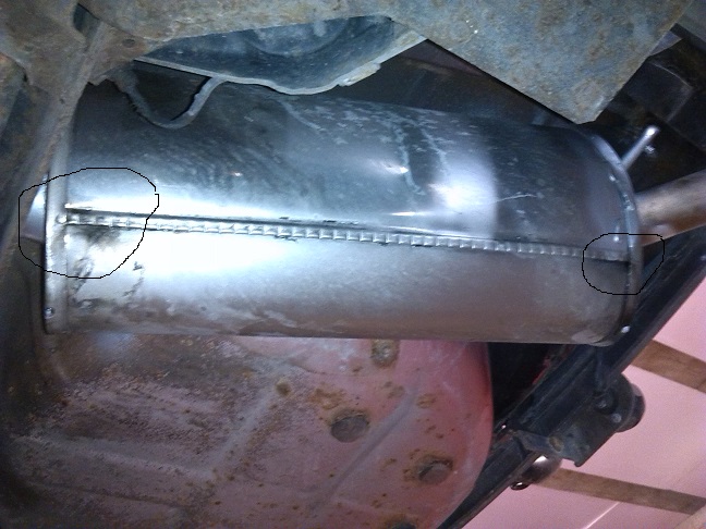

Beiträge: 1434
Seht Euch mal diesen Mist an.
Das war ne nagelneue Fortex die ich von Privat gekauft habe.
Als ich die bekommen hab war noch überall die Folie dran, aber halt schon 8 Jahre gelegen. Gibts immer noch, kostet ca. 600€.
Nun ist der Endtopf an 2 Stellen am Falz undicht :(
