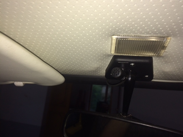

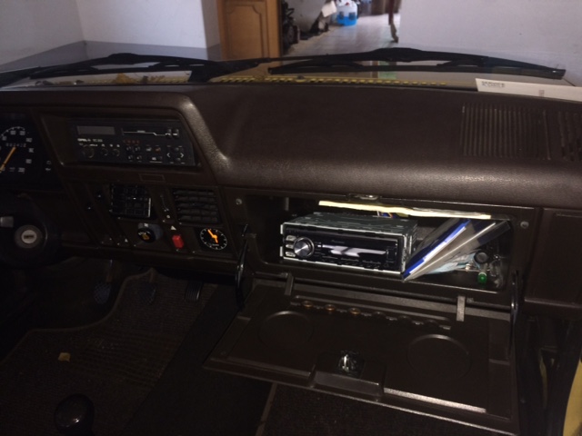

Für den Altag aber wieder etwas eingebaut das wegen der H-Zulassung raus musste, Radio mit Freisprechanlage.
Mit mein TÜV Gutachter besprochen ob es dann OK ist wenn ein "nicht Zeitgemäßes Radio" im Handschufach verbaut wird und dagegen hat er nicht einzuwenden weil es dann nicht von aussen sichtbar wäre.
Auch das Micro ist unauffällig am schwarzen Spiegel montiert.
Am Wochenende hat er noch fleißig mitgeholfen beim Umziehen von eine Bekannte, da haben die Leute erstaunt zugeschaut wieviel Zeug da doch in den kleinen Auto reingepasst hat

H-Trouble wegen Radio?
Man darf doch auch auf bessere Bremsen umrüsten.
Und Radio mit Freisprecher ist ja auch der Verkehrssicherheit dienlich.
Die ham echt ne Macke!
Re: Woodstock
Ja, das ist wirklich ein Punkt beim H-Gutachten. Elektrische Anlage 3.7.2. Radio muss zeitgemäß sein.
Also maximal 10 jahre nach Erstzulassung, oder ein Radio verbauen was vor 30 Jahr möglich gewesen wäre (z.B. ältere Öldtimer).
Ein H-Zulassung ist ja da um das "Historisches Kulturgut" zu bewahren.
Die Bremsanlage umrusten ist ja kein Problem solange es "zeitgemäß" bleibt, das ist bei mir der Fall.

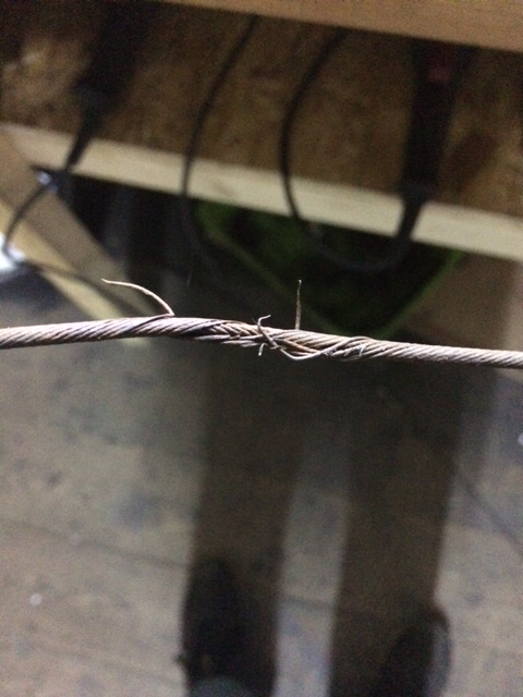

Habe letztens noch die Handbremsseile und Fuhrungsblöckchen ersetzen mussen, 1 Seil war am einreissen und die Fuhrungen eingelaufen so das die Handbremse sich nicht gut gelösst hat. Jetzt läuft das wieder wie am ersten Tag.

Anbei noch ein Bild vom Handbremsseil.
Ist aber Zeitgemäß, genau so wie der Wurm auf der Heckklappe. Beide bleiben, gehören zum Auto.

Das kenne ich, hatte ich auch schon mal, da waren die einzelnen Litzen aber verrostet.

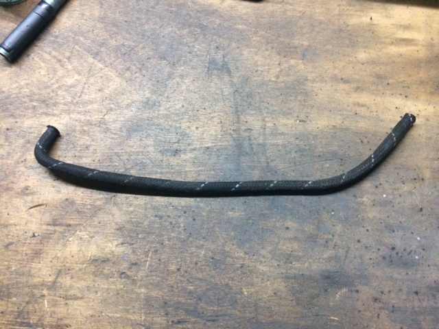

An den Feiertage wieder etwas am Auto machen müssen, er hat ziemlich nach Sprit gerochen, auch wärend der Fahrt. Unter das Auto waren aber keinen Flecken oder Tropfen zu sehen.
Nach einen etwas längere Suche dann der Übeltäter gefunden.
Ist ein etwas schwache Konstruktion vom Opel gewesen.
Der Schlauch von Tank/Pumpdeckel zum Benzinfilter ist kein normalen Schlauch, am Tank hat 10mm und am Filter 8mm. Opel hat da aber ein gewebelosen Schlauch genommen mit passende Anschlüsse.
Leider ist das aber eine Druckleitung wegen der Einspritzanlage und der Schlauch bekommt damit natürlich Risse.
Habe der Schlauch ersetzt mit ein Stück 10mm und 8mm Gewebeschlauch und ein Reduzierverbinder von 10 auf 8mm + ein 8mm 90° Bogen. Damit sollte das in Zukunft kein Problem mehr werden.

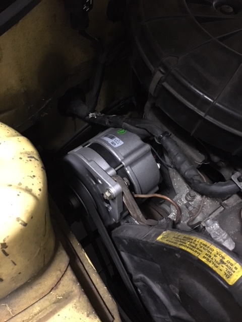

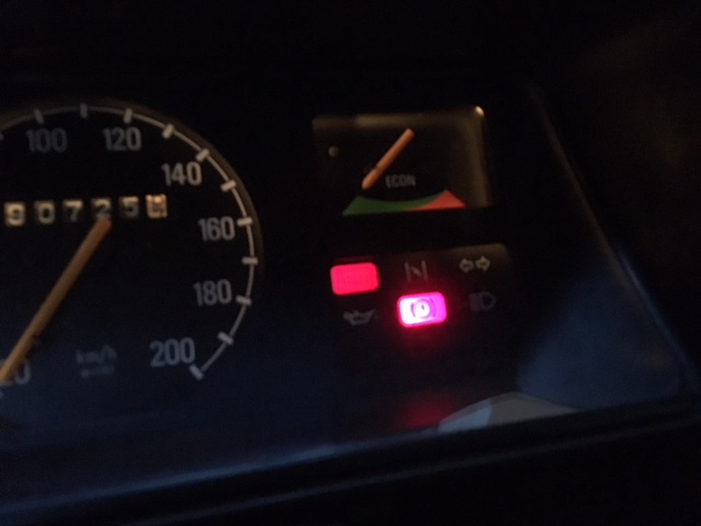

Dazu hat er seit den kältere Temperaturen ein Ladekontrolleuchte der nicht komplett erlischt.
Habe schon getestet, beim höheren Drehzahl wird die Lampe schwächer, also Lichtmaschine mit einige kaputte Dioden.
Neue LiMa ist bestellt und kommt hoffentlich diese Woche noch an.

Re: Woodstock
Ich hatte das selbe Problem schon an 2 Corsa s mit der Ladekontrolle und jedes mal war es nur Korrosion am Kabel zur Licht Maschine.
Re: Woodstock
Bei mir waren damals die Kohleschleifer am Ende.
Re: Woodstock
LiMa ersetzt und die Lampe bleibt aus.
Der + Anschluss am Kabelbaum war aber schon etwas im Kunststof von der Lima eingeschmolzen.
Hatte schwierigkeiten den Runter zu bekommen.
Die Anschlüsse alle sauber geschmörgelt für ein besseren Kontakt.

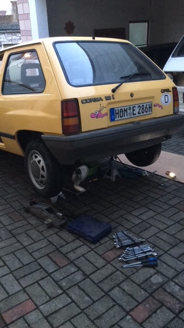

Endlich Zeit gefunden um den Benzingeruch auf den Grund zu gehen.
Tank halb runter gelassen und die Leitungen inspiziert, alles OK.
Dann der Deckel der Spritpumpe angeschaut und bemerkt das 1er Schraube kein Unterlegscheibe hatte.
Das sind kleine Alu-scheiben die Zusätzlich abdichten sollen. Schrauben rausgenommen und neue Unterlegscheiben montiert.
Leider hatte ich keinen Alu, also Stahl genommen und Sie schrauben zusätzlich mit benzinfestes Sicherungsmittel montiert.
Gestern volgetankt und bis jetzt alles dicht.
Auspuff nicht getauscht, war zwar rostig aber sollte über den Winter noch halten.

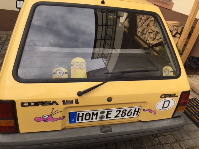

Seit dem Wochenende fahren noch einige gelbe Gestalten mit.
