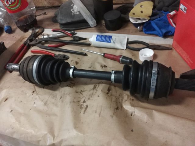

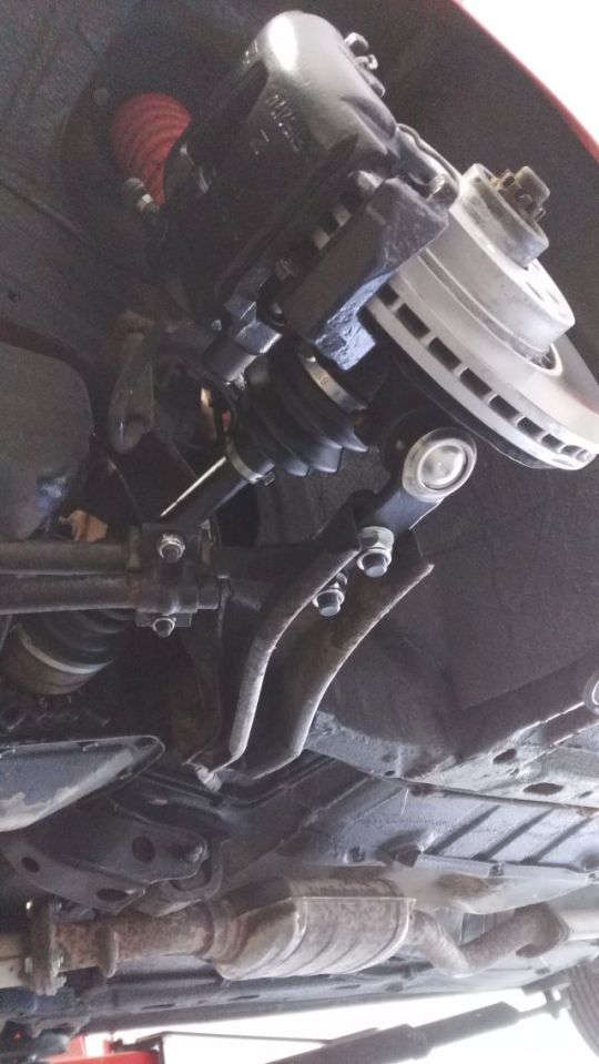

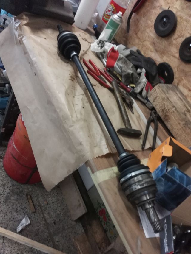

Heute hab ich meine Manschetten gewechselt, alle 4 Stück. Eine Drecksarbeit...Eigentlich wollte ich nur 2 machen, bin dann aber beim Traggelenk raus schlagen mit dem Hammer in der intakten Manschette hängen geblieben, jedenfalls konnte ich dann gleich alle wechseln.
Gelenke hab ich richtig gereinigt und neu abgefettet, die Wellen an sich in neues schwarz gehaucht wenn man einmal dabei ist.
Zu guter letzt hab ich noch die Traggelenke gewechselt. Rollt hörbar besser ab an der VA.

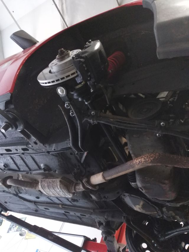

Leider poltert es rechts immer noch. Hab aber gesehen das die Antriebswelle durch die Tiefe ganz leicht am Träger anschlägt, bzw.da nicht sehr viel Platz herrscht. Vllt. muss ich den bisschen bearbeiten an der Stelle, das dürfte ganz gut gehen.
Oder das poltern kommt durch die fehlende Federvorspannung, da er ja eig. zu tief gedreht ist. Mal schauen, kann man eh nur ausschließen nach und nach. :)

Das poltern ist weg...die Mutter auf der Kolbenstange ist mit der Zeit locker geworden. Wobei ich mir sicher bin das ich die richtig angezogen habe. :? Die Antriebswelle schlägt nur an wenn ich relativ weit einlenke im Stand. Hab den Träger bisschen mit dem Hammer an der Stelle bearbeitet, also bisschen umgelegt. Schneid da nix dran rum. :)
Momentan funktioniert mal alles wichtige an dem Auto, so das es sogar halbwegs Spaß macht damit zu fahren. :lol:

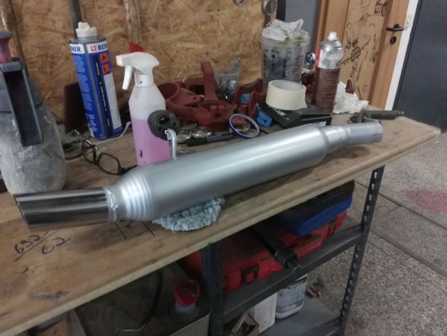

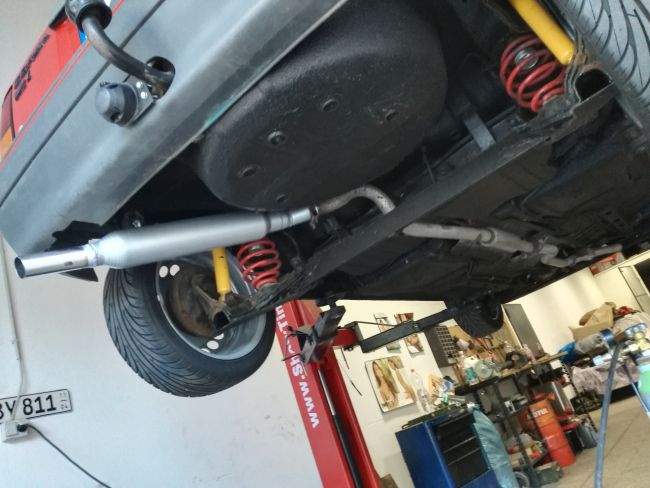

Zwischen Hosenrohr und Kat hab ich noch ein Flexrohr eingeschweißt, somit ist der Dreiecksflansch weg...hatte da immer bisschen Angst, das ich da mal irgendwo hängen bleibe, da dass relativ scharfkantig ist.

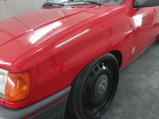

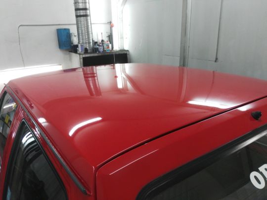

Der alte Lack war mittlerweile schon wieder ganz schön stumpf. Also hab ich den Corsa nochmal intensiv poliert und mit Nanowachs versiegelt. Fühlt sich absolut weich an wenn man mit dem Handrücken über den Lack streicht. Glänzt wie Bolle der Wagen.

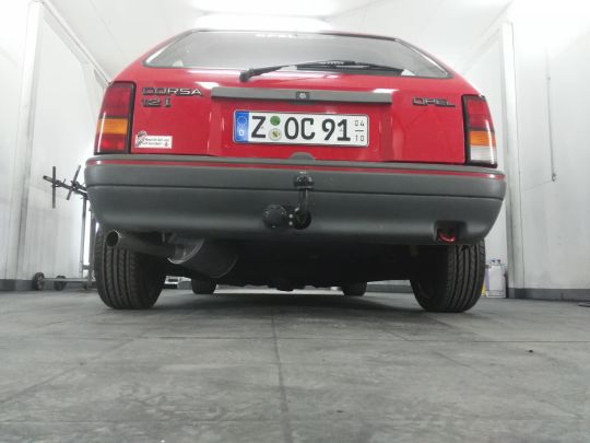

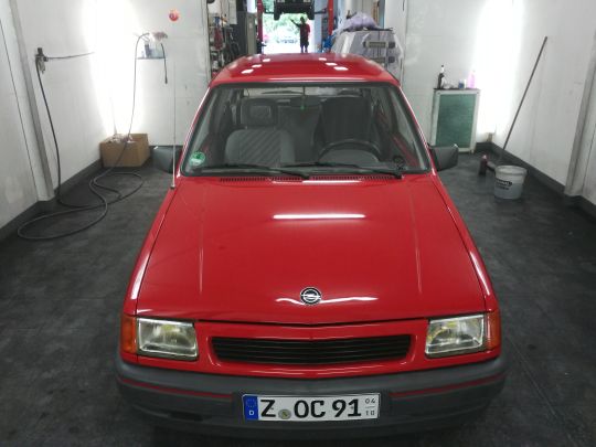

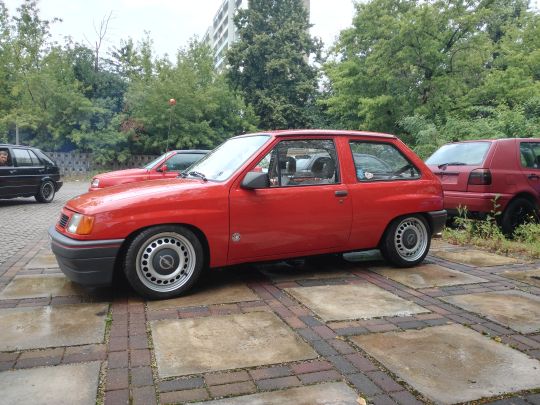

Nachdem wir übers WE campen waren und das einfach nur eine Zumutung ist mit Wohnwagen dran, hab ich heute mal Vernunft walten lassen, den Wagen vorn 2 cm höher gedreht und meine 15 Zöller drauf geschnallt. Kein klappern mehr, kein Anschlagen mehr, die Antriebswellen machen plötzlich auch keine Geräusche mehr beim einlenken. Kurzum, ein wesentlich besseres und schöneres fahren. Und hässlicher finde ich es jetzt auch nicht. Gefällt mir. :top:
Irgendwann muss ich den eingedrückten Schweller mal noch machen. So wie ich das gute alte Opelblech einschätze, kann ich da gleich was neues rein braten. :lol:
P.S. der Hallenkumpel drängelt sich immer mit aufs Bild... :)

Mein Auspuff besteht nur noch aus MSD und Fiat MSD. Ich weiß, das ist nicht ganz legal aber der Klang dafür umso geiler. Werds auch nicht ewig so lassen. Man braucht absolut kein Radio mehr. :lol:

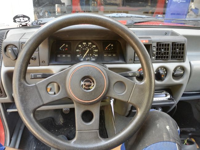

Dann noch ein GSI Lenkrad im leider mittelmäßigen Zustand verbaut. Etwas abgegriffen und der Blinker Rücksteller wurde weg geschnitten. :x

Gefällt mir richtig gut, die Karre! Dezent aber trotzdem im Detail schön verändert. Von welchem Fahrzeug sind denn die 15 Zöller? Und von welchem Fahrzeug sind die Radkappen? Halten die sich auf den Schraubenköpfen der Radschrauben fest?
Re: Der nächste Schrotthaufen...
Danke. Die Felgen stammen vom Corsa D und die Radkappen stammen vom Corsa A Vorfacelift und halten auf den Radbolzen.

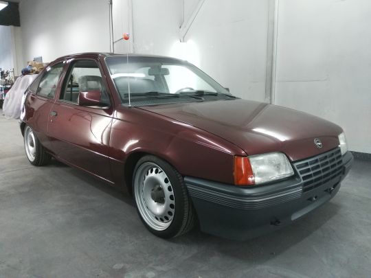

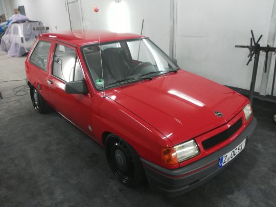

Dafür hab ich den Kadett heut aus der Versenkung geholt. Nach einem halben Jahr oder noch länger...einfach so angesprungen. 8)
Danach erstmal von der Staubschicht befreit, zum Teilehändler, Zeug bestellt für den Wagen. Eine Runde gedreht ohne Sorgen und zum Schluss hab ich noch ein neues DAB Plus Radio verbaut, für glasklaren Empfang. Und am Samstag gehts nach Eisenach zum Kadetttreffen, freu mich schon drauf.
Der ist selstverständlich angemeldet, hatte nur noch keine KZ montiert zum Zeitpunkt der Aufnahme.
Z-OK92. OK91 war leider schon vergeben, da musste ich bissl schummeln. :lol:
