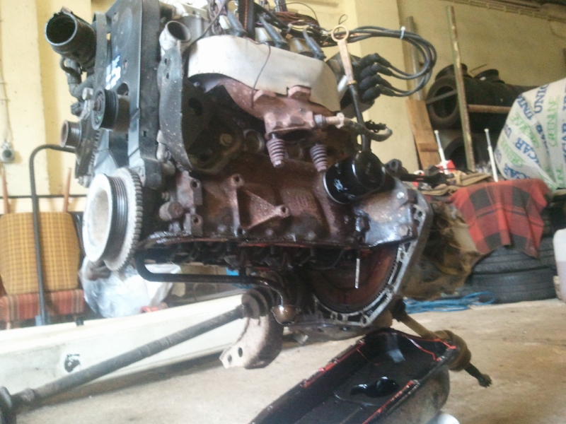

Heute haben wir den Motor fertig gestellt. Nun muss ich den Stecker noch umarbeiten, Steuergerät in meinen Corsa bauen und die ominöse Spritpumpe, dann sind beide Parteien bereit für eine, hoffentlich harmonische und störungsfreie Ehe...

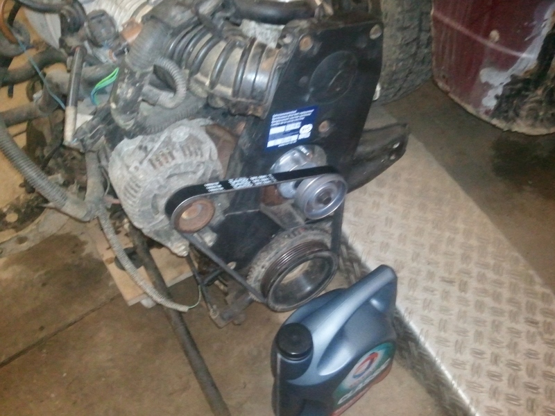

Noch eine Frage: Wie ich sehe, hast du einen Keilrippenriemen. Wieviel Platz war denn da zum Längsträger? Eigentlich sollte das sehr sehr eng sein...
Re: Mein Miamiblauer Racer...Motor ist draussen! Bremse drin
War so verbaut, sah an für sich nicht sehr eng aus. Schade das ich kein Foto gemacht habe davon, ganz genau kann ich es nicht mehr sagen wieviel Platz da genau war. Wenn es dennoch zu eng sein sollte muss ich den rechten Längsträger etwas bearbeiten. Eine Anleitung gibts ja hier im Vorfaceliftprojekte-Bereich... :wink: Hab da nicht mitgedacht. :oops:

Hmmm, mit den Flachriemen so montiert, sehe ich für dich eine eine Zukunkt wobei der Riemen schlupft, ganz schnell verschleißt und du ständig den Riemen verlierst. :( :( :(
Grund ist das der Spanner auf der Flasche Seite sitzt.
Das bedeutet, die Kraft von der Kurbelwellen zieht an den Riemen und druckt der Spanner zusammen, dadurch entspannt der Riemen sich.
Folge ist das du den Riemen verlierst.Das passiert vor allem beim Beschleunigen.
Der Spanner gehört an der Seite wo kein Kraft drauf kommt. Also zwischen Kurbelwelle und Lima. Schau mall beim Michi nach.
Schau mall wie es an den Motor original läuft. Dann hast du noch den Servopumpe.

Uuuooohh Max hat natürlich völlig recht! Das ist mir gar nicht aufgefallen, ich Depp!
D.h. WENN Rippenriemen, dann so, wie ich es gemacht habe. Deine Variante ist nur für weitere Aggregate, also mit Servo und/oder Klima.

Andere Möglichkeit ist ein kurzeren Flachriemen, Spanner weg und über den Lima spannen (da muss der Oberen Halter dan geändert werden).
Also wie beim Keilriemen.

Danke Max für den wertvollen Tip! :top:
Ist ja plausibel.
Hätte meinem Kumpel aber auffallen müssen als KFZ Mechaniker.
Dann bau ich den Spittel wieder runter und schaff alles zurück. Hoffentlich hab ich die Verpackungen noch. Dann kann ich auch auf Keilriemen umbauen. Oder ich häng den Motor vorher mal probeweise rein um zu sehen wieviel Platz da ist. Hatte aber so schätzungsweise 2 Fingerbreit Platz.

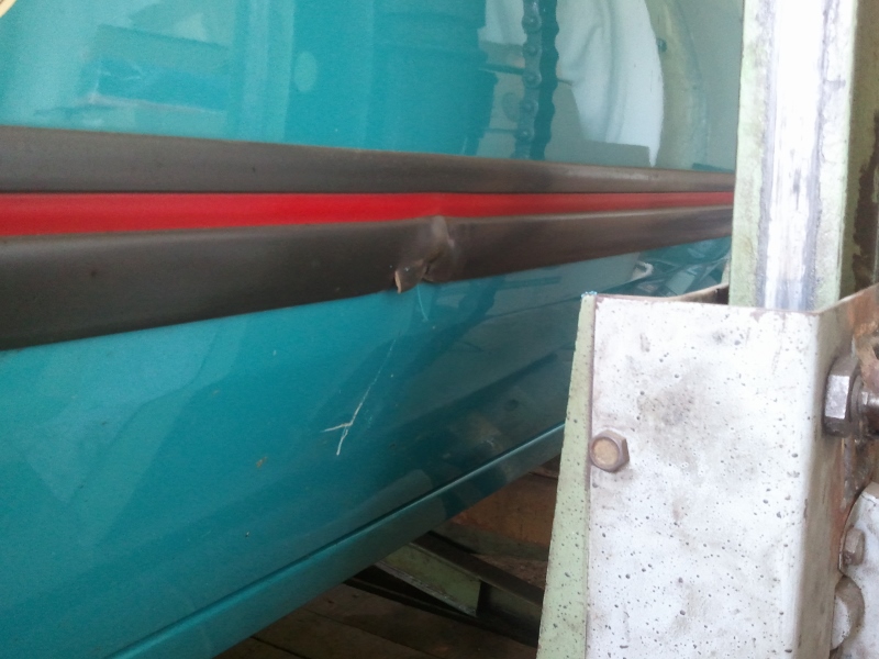

Heut ist mir erstmal schöne Schei..e passiert!
Hab mir den Abschlepper unserer Firma ausgeliehen und Auto`s getauscht. Den roten Schlachter zu mir und mein "Häppele" zum Kumpel in die Garage, weil da der Motor ist. Nun hat der so ne umständliche Bühne mit Rampen und ich hab allein meinen liebgewonnen Corsa mit Schwung da drauf bugsiert...man hat ja keine Geduld! Nun stande der nicht ganz gerade und ich wollte ihn noch etwas zurechtrücken-ich hätte ihn aber dennoch problemlos anheben können...! Was passiert dabei, der Corsa rollt mir vorn mit einem Rad von der Rampe, kippt über und bleibt mit der Fahrertür in der Hebesäule spicken... :cry: :cry: :cry:
Es ist halb so wild und reparabel aber trotzdem ärgerlich, weils unnötige Arbeit ist. Vor allem ist der Ziergummi hinüber, die gibt es nicht mehr neu. Also wenn einer von euch noch einen hat, das wäre traumhaft. Ist die Beifahrerseite.
